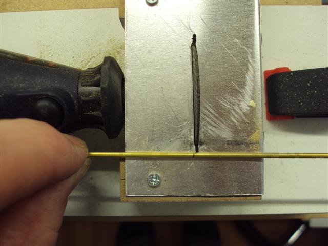

Zaag van de 3 mm buis een stukje af van 18 mm
DSC06835 (Small).JPG (44.29 KiB) 2273 keer bekeken
Zaag van de 2 mm messing buis een stukje af van 63 mm
DSC06834 (Small).JPG (45.1 KiB) 2273 keer bekeken

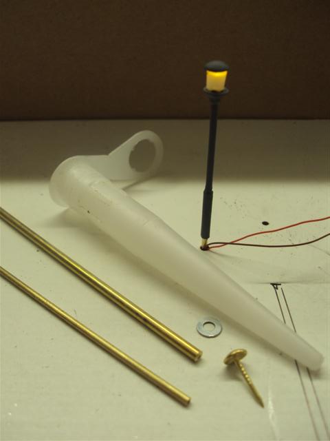

het volgende materiaal heb ik gebruikt: 2 en 3 mm messing buis(jes), messing stoelnagel, plastic spuitmondje, led lampjes, draad van 0.5 mm, secondelijm,weerstandje.
DSC06821 (Small).JPG (29.35 KiB) 2273 keer bekeken

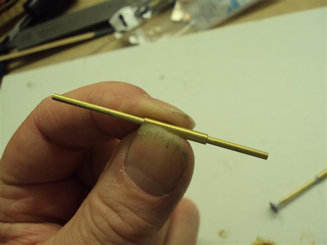

Soldeer nu aan de bovenkant een stuk van de 3 mm buis.De 2 mm buis schuift ongeveer 2 mm in de 3 mm buis.Als je dit gedaan hebt kun je de 3 mm buis tot op 4 mm afzagen.
DSC06844 (Small).JPG (27.96 KiB) 2270 keer bekeken

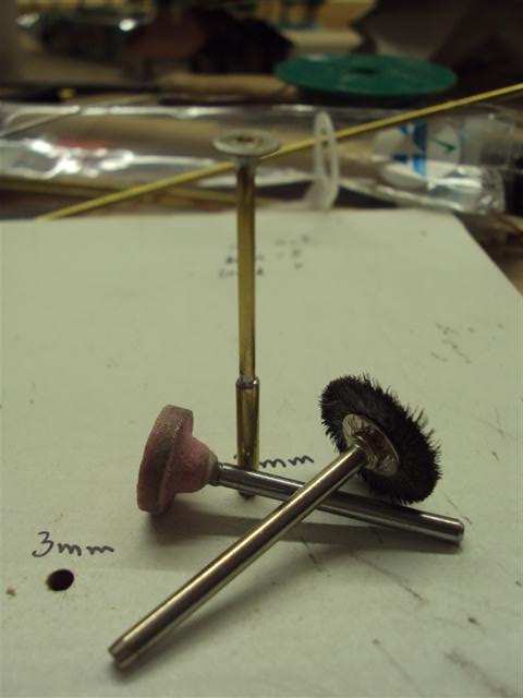

Slijp, vijl en poets het messing paaltje op alvorens het lampje e.d. te monteren.
DSC06855 (Small).JPG (34.95 KiB) 2270 keer bekeken

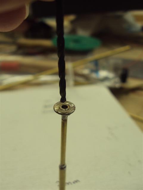

Met een 2 mm boortje maak je de binnenkant iets ruimer, dit voor de twee pootjes van het LED lampje.
DSC06854 (Small).JPG (25.06 KiB) 2270 keer bekeken

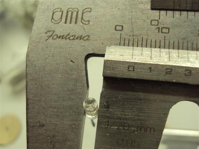

Ik heb gebruik gemaakt van een LED lampje uit kerstverlichting.3 mm dik en 5 mm lang.
DSC06858 (Small).JPG (46.93 KiB) 2270 keer bekeken

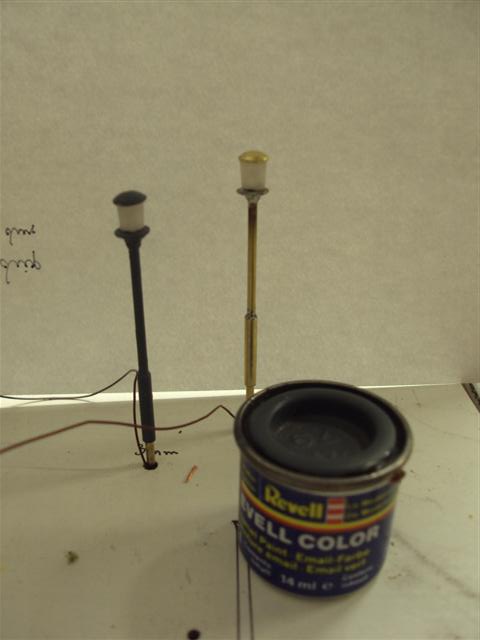

Geef het messing paaltje een gaaf kleurtje en klaar is Klaara.....<br />Het maken van 1 paaltje doe ik in 15 min.Het heeft wel enkele uren geduurd voordat ik zover was om ze in productie te nemen (-;
DSC06871 (Small).JPG (31.27 KiB) 2266 keer bekeken

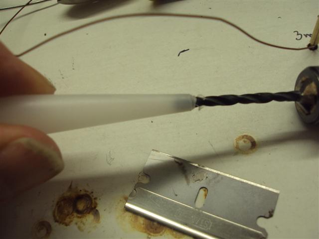

Neem de punt van het spuitmondje en boor dit met 4 mm op.Snij het topje 3 mm af,daarna een stukje van 6 mm.Dit word het kapje dat over het ledje geschoven wordt.
DSC06866 (Small).JPG (33.04 KiB) 2266 keer bekeken

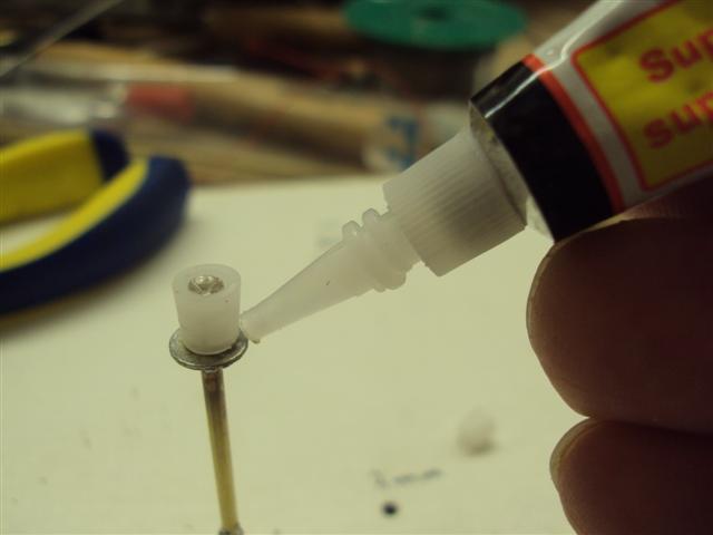

Het LED lampje controleer je even of hij het doet, alvorens met seconde lijm vast te zetten.( denk aan het weerstandje tussen een van de kabeltjes)
DSC06865 (Small).JPG (23.32 KiB) 2266 keer bekeken
