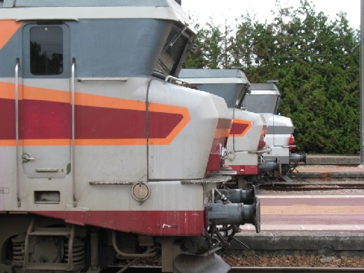

Als het gaat om globale correctheid dan is de Minitrix de beste. Het Fleischmann model is gebaseerd op een franse kap met weliswaar de juiste verlichting en luchtroosters, maar met een verkeerde neus. Het Fl model is gebaseerd op de 'petit cabine' terwijl de Mt model gebaseerd is op de correcte 'grande cabine'. In Frankrijk hadden de eerste serie loks de kleine cabine, bij de latere series is dit iets gewijzigd om de machinist meer beenruimte te geven.
Verder is het Fleischmann model technisch wat gedateerd, maar wel erg solide en sterker dan het Mt model.
Het Mt model heeft dan wel weer een kortkoppeling met NEM schacht en is makkelijker digitaal te maken.
de achterste lok heeft de zelfde cabine als de 16,17 en 1800-erdsVerder is het Fleischmann model technisch wat gedateerd, maar wel erg solide en sterker dan het Mt model.
