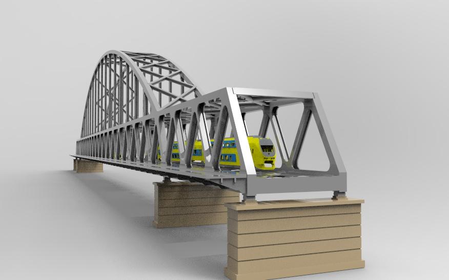

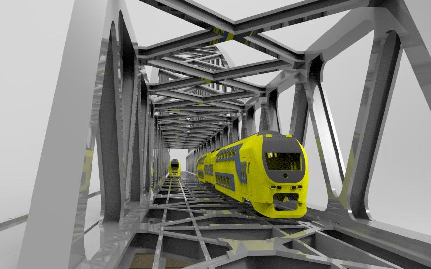

Hallo Allemaal.

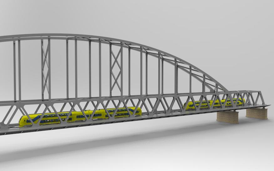

Even zat van treintjes en bedacht me dat ik nog een paar tekeningen had liggen van een mooie brug.
Besloten om hem in ieder geval in 3d te tekenen.
Een paar foto's van hoe die er nu bij staat.
Heb er een paar eigen treintjes opgezet dan lijkt het ook nog wat.
Model (24).jpg (86.84 KiB) 11132 keer bekeken
Een paar gegevens van het model. Lengte ruim 150 cm breedte 7 cm en hoogte ruim 23 cm en dat allemaal in N

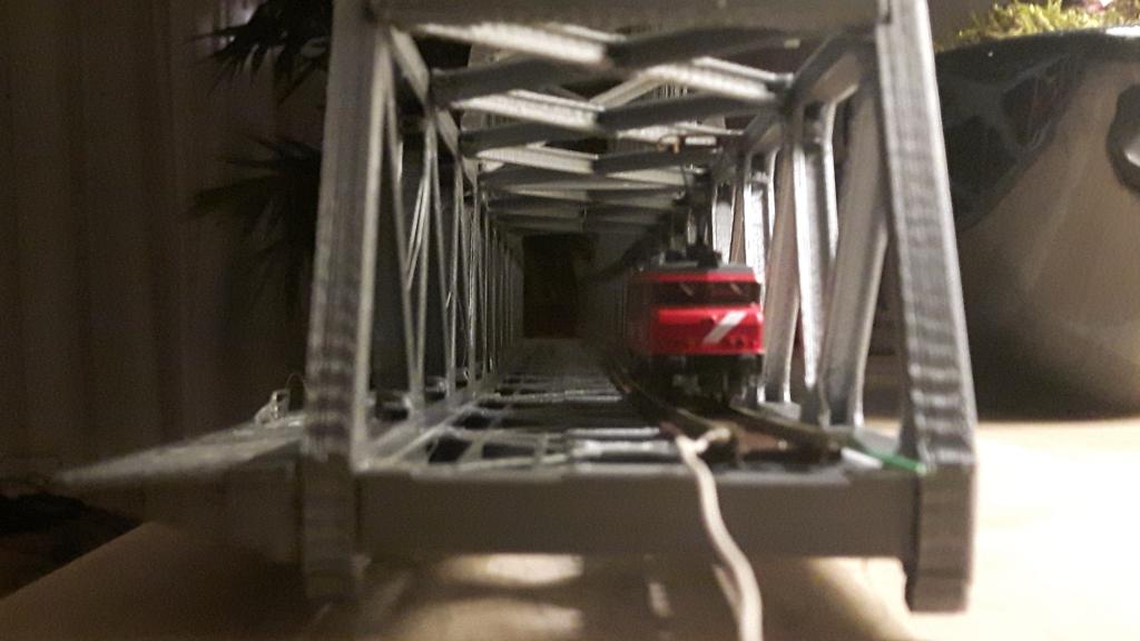

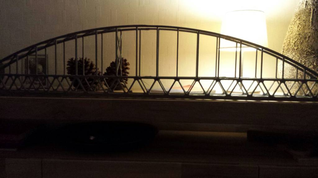

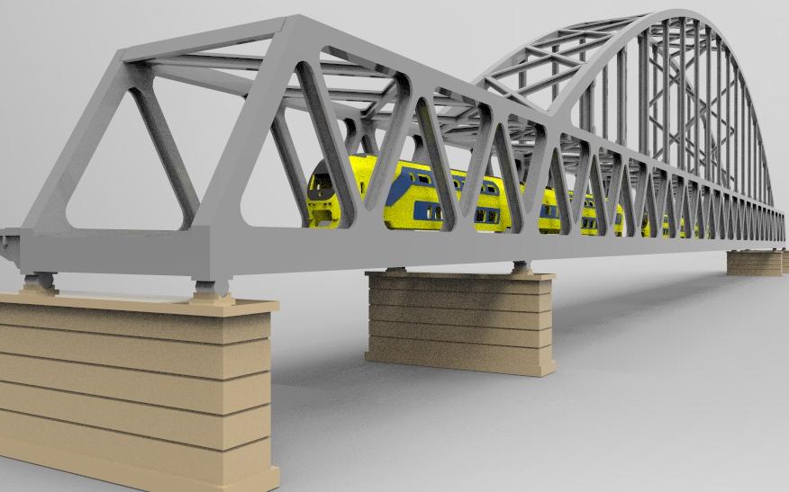

Model (18).jpg (95.47 KiB) 11132 keer bekeken
Model (19).jpg (115.16 KiB) 11132 keer bekeken
Model (20).jpg (100.17 KiB) 11132 keer bekeken

Zier er erg mooi uit. Als je hem echt wilt laten printen moet je de rails even uitgummen en kijken of je hetzo kan maken dat je minitrix rails mooi in weg valt. E en een klein tipje van mijn kant.

Frits,
In zijaanzicht ziet het er wel getrouw en zeer mooi uit. Lijkt mij nog een boel werk om dit te tekenen.
Alleen op de kopse kant klopt het niet helemaal, de brug zou geen lang leven beschoren zijn.
Er zitten namenlijk geen verbanden tussen de bogen onderling.
En de balkjes tussen de onderligger en de rails zijn veel te dun, deze moeten minstens 1000/160 mm zijn.
Zelf een boogbrug ontworpen voor verkeer en ook gemaakt.
Boogbrug voor verkeer
De spoorbrug bij Oosterbeek is in H0 gemaakt en die ziet er zeer goed uit.
Deze brug zoals op de foto is 2 meter lang. :o
Hierbij de foto en daaronder de link naar het verslag van de bouw:
Spoorbrug Oosterbeek H0

Hallo Allemaal,
Bedankt allemaal voor de opmerkingen en tips.
@Bouwe , ;)
@Trammetje, Die rails gaan er weer van af maar die heb ik er even opgezet zodat ik het treintje kan laten rijden zeg maar. Nou ja voor het programma dan, want dan kan ik er een filmpje van maken waar de treintjes over de brug rijden. Had vast op een andere manier mogelijk geweest maar dit was even een snelle oplossing.
@Ad, de brug is nog niet af
@BenQ, Op de een of andere manier was ik niet duidelijk met mijn tekst. (een paar foto's van hoe die er nu bijstaat) :D
Je hebt helemaal gelijk dat de brug op deze manier niet 1 trein zou overleven :D
Dus zal ik de tekst even duidelijker maken, de tekening is nog niet af en daarmee de brug niet.

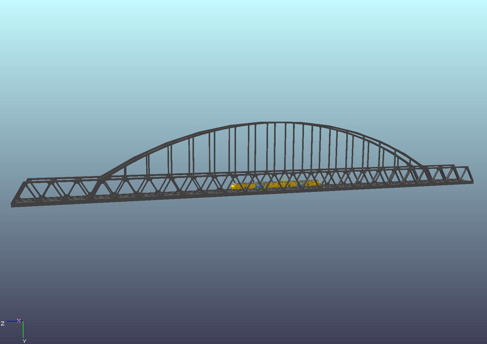

Heb even de eerste brug opgedoken en daarvan een foto gemaakt. Let wel dit was de eerste poging en die is niet correct maar dient als voorbeeld.
Model (26).jpg (64.54 KiB) 11011 keer bekeken
Groeten Frits
Re: Boogbrug over het Amsterdam-Rijnkanaal bij Diemen
Frits,
Dit lijkt al weer wat beter. ;)
Ben tekenaar op een constructiebureau geweest en dan let er altijd op of de constructie wel logisch is.
Trouwens wel leuk die trein die zonder wielen over de brug rijdt.
Hou er wel rekening mee dat aan het einde van de boog de pijlers moeten komen.

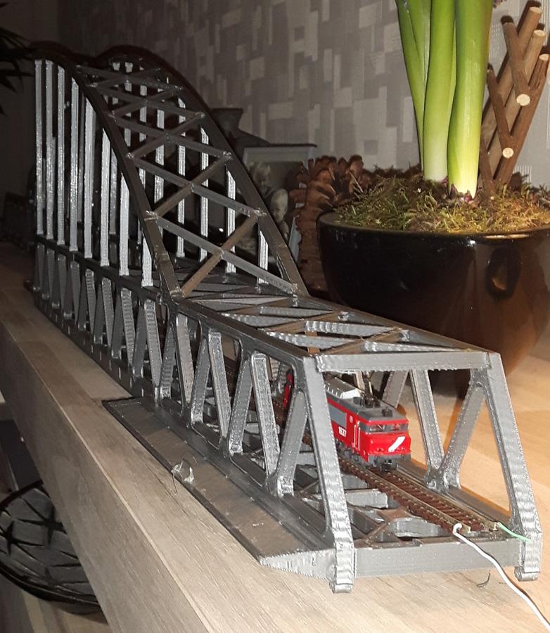

frits
Berichten: 184
Bericht door frits »
Hallo Allemaal,
Het is even geleden maar we zijn de brug niet vergeten.
De brug op zich was het probleem niet, wel de uitvoering, en daarmee de vraag wat mag het gaan kosten.
Bij meerdere 3d print bedrijven de brug geupload en besloten dat maar niet te doen.
Toen kwam mijn tweelingbroer op het idee om zelf maar een 3d printer te gaan bouwen. Het leek hem wel een uitdaging om die brug te printen.
Daarmee moest ik de tekening compleet aanpassen om het werkbaar te houden.

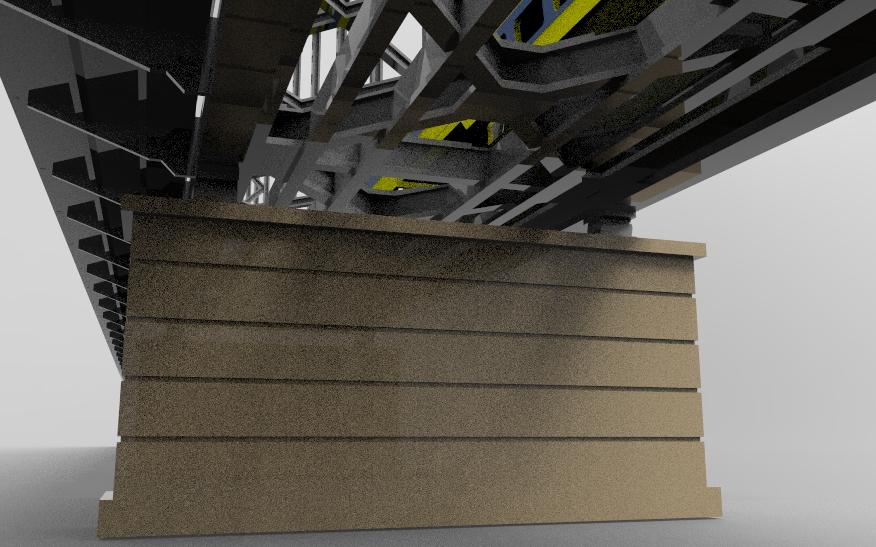

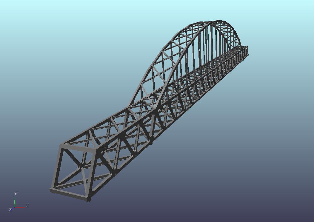

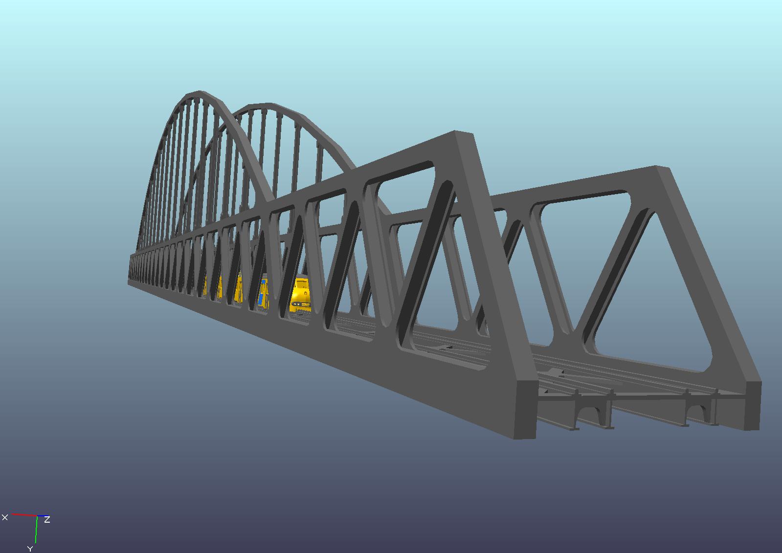

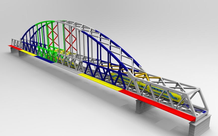

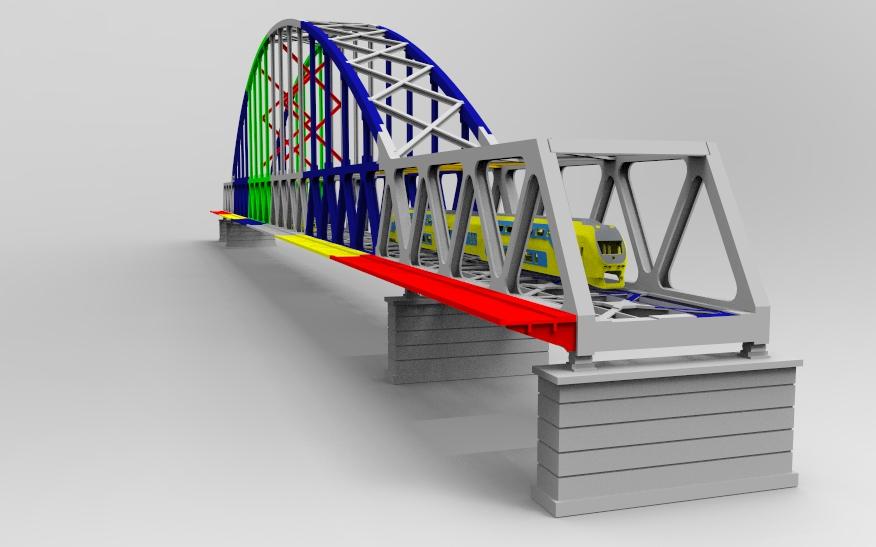

Eerst maar eens een paar screenshots van de brug waarbij de verschillende kleuren aangeven dat het aparte onderdelen worden.
Ik heb niet elk onderdeel apart gekleurd zie ik wel maar het geeft een aardig beeld in ieder geval.
Er zijn in de boog ook nog onderdelen weg gelaten omdat die een kopie van de andere kant zijn.
frits
Berichten: 184

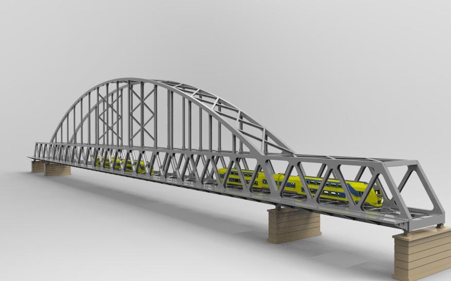

Als je alle kleuren eruit haalt dan lijkt het op een echte brug :D
frits
Berichten: 184
Nog een paar screenshots
