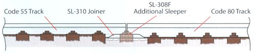

Beste EVO, ik moet je hier even corrigeren:
Van de 6 genoemde wissels zijn de SL-395/96 (zonder "F") alleen Code 80 en niet Code 55.
De andere 4 zijn inderdaad van Code 55 wissels. Het verschil zit hem vooral in de railhoogte.
Ze kunnen wel samen met Code 55 gebruikt worden om meer mogelijkheden te krijgen, maar dat vergt enige aanpassingen. Zie onderstaande afbeelding.

Beste Wim, 395/6 bestaan wel in 55, ik heb ze in mijn baan gebruikt, je moet even je feiten checken voor je iemand "corrigeert", dat voorkomt verwarring bij anderen.H&M schreef:Beste EVO, ik moet je hier even corrigeren:
Je kunt ze zelfs bij Hans kopen: http://www.n-spoorstore.nl/n-spoorstore ... ory_id=360
Dit is mijn eerste N baan
Re: peco code 55
Je hebt HELEMAAL gelijk, Edwin. Mijn excuses.
Ik had enkel gekeken naar SL-395/96F (geïsoleerd puntstuk) en niet naar SL-E395/96F en daar zat mijn denkfout in.
