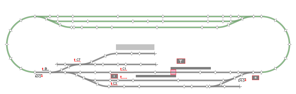

Zoals ik in het voorstel topic al aangaf had ik een baanplan gemaakt op Nieuweschans in de jaren 80. De meeste van dit spoorplan heb ik dan ook overgenomen. Tevens heb ik een onderstation welke groen is toegevoegd. Het geheel bestaat uit fleischmann (Roco) railmateriaal met de bochten van fleischmann in het onderstation. Hopelijk hebben jullie nog tips!

Niels,
Je ruimte is natuurlijk de beperkende factor, in jouw voorstelrondje heb je al de bedenking kunnen lezen voor wat betreft de diepte van jouw baan,
50cm is idd behoorlijk krapjes. 10 cm meer geeft je net wat meer mogelijkheden.
Voor wat betreft jouw ontwerp.
leuk eenvoudig station aan een enkelsporig baanvak. laad/los c.q. opstelspoortjes aan de korte kant, zo niet gewoon te kort.
voor de rest is het alleen jammer genoeg eigenlijk alleen maar een rondje om de kerk, jouw 3sporen schaduwstation geven welliswaar wat maar mogelijkheden maar spannend word het er niet van.
mijn mening, probeer je station schuin over de beschikbare ruimte te leggen, ga wat meer in hoogtes werken, maak wat extra rijlengte door b.v. een soort van hondenbot te maken. je plan zal er speelser van worden, en daarmee veel langer plezier geven.

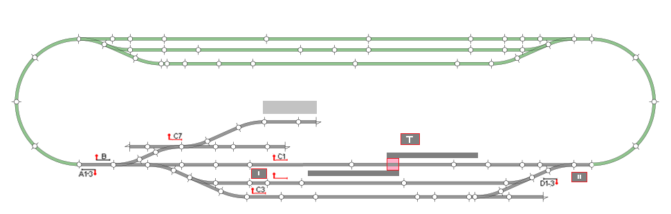

Feddy,
Ik heb net even weer opgemeten, en kwam uiteindelijk op 63 centimeter uit dat scheelt dan toch maar liefst 13 cm!
Me bochten pas ik dan ook even aan. De sporen achter sein C7 is wel een goed idee om langer te maken. De andere zijn meer uitloopspoortjes van vervallen sporen die zijn opgebroken,die blijven dan ook zo liggen.
Het idee achter dit is dat ik op zich in de lengte in de toekomst kan uitbreiden,maar eerst wil weten of ik dit klaar krijg,daarna komt er zeker nog een vervolg op en zal het baantje ook speelser worden

kijk eens: Versie 2!

Afgezien van het hondebot/'achtje' idee .. wellicht een idee om net 2 of 3 van de bocht-delen te laten zien? Haalt wellicht het 'natuurgetrouw' weg, maar geeft toch aardig wat cm extra om je treinen binnen te zien komen.
-My 2 cents. Hope they helped.
