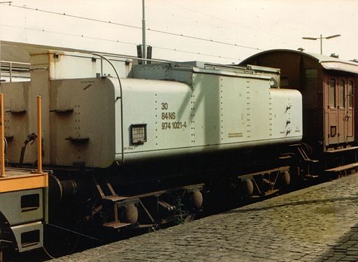

Als je op internet struint kom je vaak vreemde bouwsels tegen, 1 daarvan is de waterwagen van de (oude) slijptrein van de NS:
By Dick van Aggelen (Eigen werk.) [CC0], via Wikimedia Commons
Mede een interessant bouwsel, ook omdat ik de waterwagens mooi zie poseren met een 2400 natuurlijk ;)

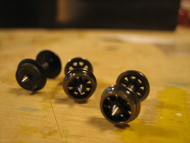

Ik ben een tijd op zoek geweest naar een passend setje wielen en heb die uiteindelijk bij Graham Farish gevonden: zeer fraaie spoked wheels:
Op het plaatje poseren 2 assen met spoked wheels naast een standaards minitrix wielsetje. Ze zien er prima uit wat mij betreft. Voor de lagering van de assen in de draaistellen wil ik in de definitieve versie gebruik gaan maken van messing asbussen (van N brass locos of van Peho) omdat ik mijn twijfels heb of FUD en draaiende onderdelen goed samengaan...
In de proefversie van de waterwagen lager ik de asjes eerst gewoon nog even in het FUD. De asjes van onze vrienden uit de UK hebben net weer een andere afmeting dan de Minitrix asjes dus het zal even proberen zijn wat de juiste/geschikte afstand tussen de lagers is.

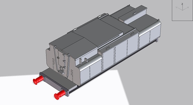

Druk bezig geweest met het 3D modelleren van de watertank inclusief alle (!) klinknagels. Het schiet op!
3D model van de watertank in CoCreate
De buffers heb ik wel in 3D gemodelleerd maar gaan niet geprint worden. Hiervoor ga ik opnieuw de buffers van http://www.das-service.de/modellbahn-ra ... /index.php gebruiken.
als volgende zal ik de draaistellen modelleren...

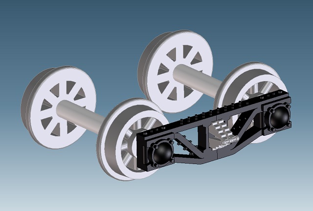

Verder gegaan met de draaistellen, daarvoor heb ik ook mijn GF assen met spaakwielen moeten modelleren. Het leuke van 3Den is wel dat je daarna helemaal doorhebt hoe zo'n draaistel in het echt in elkaar zit en werkt qua constructie: de lagerblokken en hun bevestiging, de vering van het geheel enz.
Spaakwielen en de helft van een draaistel...
We gaan door!

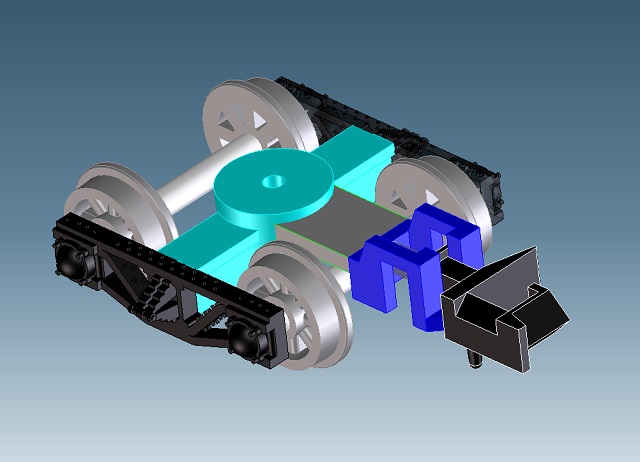

Een compleet draaistel ziet er nu als volgt uit: (de standaard Rapido koppeling heb ik ook in 3D gemodelleerd om te zien of alles goed past maar ga ik gewoon kopen ipv printen),
Een compleet draaistel in 3D
Voor de bevestiging van het draaistel wil ik een M1,2 boutje + moertje gebruiken.

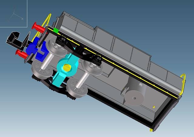

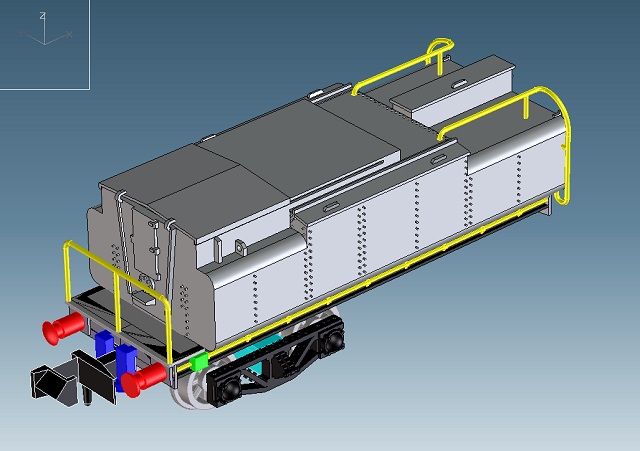

En zo ziet de boel er samengebouwd uit (in 3D natuurlijk, nog niet in het echt):
Bovenaanzicht van de waterwagen
Onderaanzicht van de waterwagen
De 3 gele relingen (de ene bij het platform en de 2 bovenop de waterwagen) worden straks van 0,5mm messingdraad gemaakt, maar heb ik ze wel al in 3D gemodelleerd om te zien of alles past.
Fred

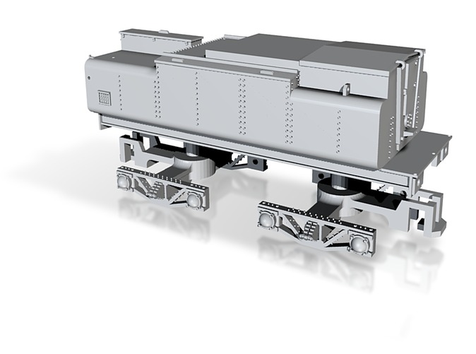

Ik heb 2 draaistellen met 5mm lange holle staafjes aan de kap vastgemaakt zodat ze als 1 onderdeel uit de 3D printer komen, zo ziet dat er dan uit:
3D aanzicht van de waterwagen
Zogauw de print binnen is zal ik foto's laten zien...
Fred
Alles komt goed!

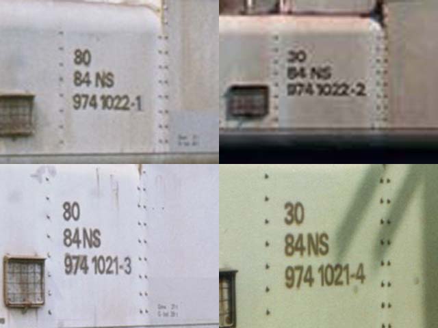

Op internet heb ik verschillende uitvoeringen gevonden: zonder nummers en met de 4 volgende nummers:
Verschillende nummers van de waterwagens
(Wie weet wat het verschil is?)
Ik heb de nummers in Word gemaakt en met de laserprinter op decal papier afgedrukt. Zo ziet het er dan uit:
