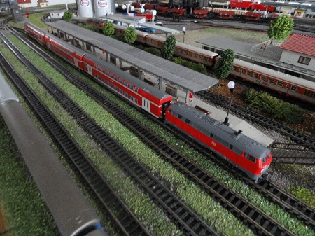

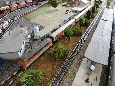

Hallo N Spoorders.
Is het mogelijk om in een analoge lok de verlichting te veranderen?
Rij n.l. met de vuurrode BR218(FLM) met 2 dubbeldekrijtuigen en een stuurstand.
Nu duwt de BR218 ook geregeld.
Is het dan mogelijk om b.v. indien de lok duwt, rode verlichting van de lok te laten branden?
Indien dit mogelijk is wil ik het ook bij een 2e lok(laten!!) doen.
Deze BR218 staat voor de City Bahn rijtuigen.
Hartelijke groet.
Henk.

- Henk's baan 003.JPG (122.47 KiB) 3449 keer bekeken
- Foto N Forum 001.JPG (110.86 KiB) 3449 keer bekeken
