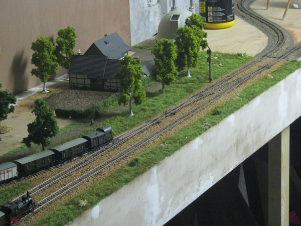

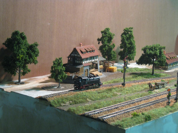

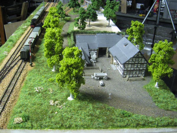

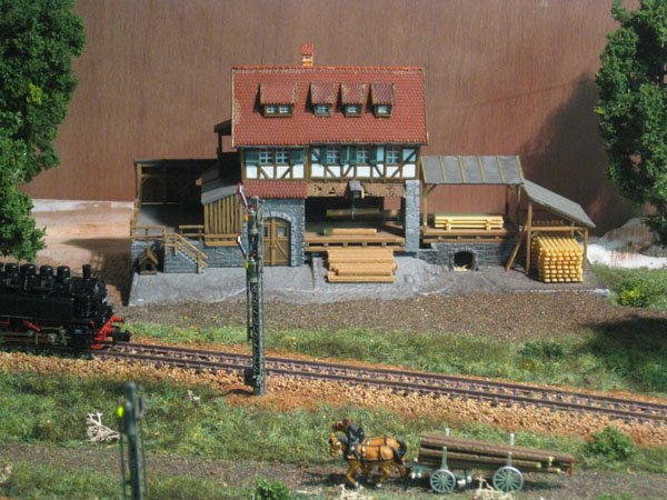

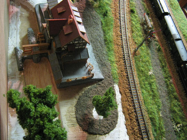

Update: 1 mei 2010
Het heeft even geduurd, maar hierbij een aantal foto's van een paar dagen geleden.
Op het moment van schrijven is de begrassing nog aan het drogen. Vanavond nog wat klussen en dan komen de nieuwe foto's eraan. Even een paar uur extra geduld a.u.b.

Mooi Marchel , er straalt gewoon de rust uit van vroeger .
Ben benieuwd naar de foto's .
groetjesss Sjaak-
groetjesss Sjaak-

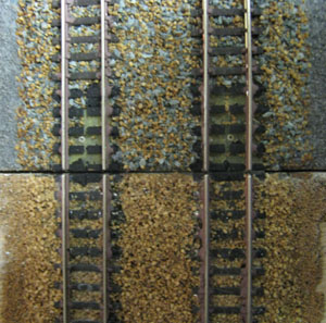

De bruine bedding is van de hier beschreven DRG module, de bruin/grijze (2/1) bedding is van een keerlus, waar de bedding en dienstpad als proef diende voor een ander project.

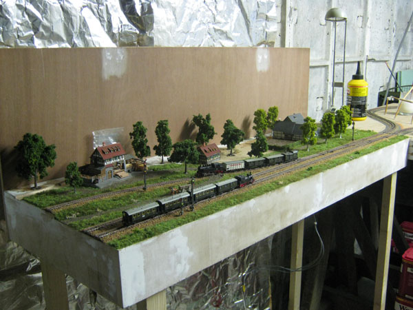

Het zit er voor vandaag weer op.
Was me wel een dagje want de glasfiber was op. Dus vandaag even een nieuw voorraadje aangeschaft, verder gegaan met de begrassing en alvast een stukje gemaakt bij de paardenmanege waar later de paarden gedresseerd worden.
Morgen gaat het skyboard eraf en begint de afwerking vanaf de achterzijde.

super mooi,
Groeten Arnold en zoons.
Re: DRG II/III Modules in aanbouw
Ik kan alleen maar bijtreden met mijn bewondering. Erg evenwichtig, rustig en fijn gebouwde module. Knap werk!
Marcel,
ziet er schitterend uit, zoals al gemeld, straalt het de rust uit van vroeger.
Ga jouw project zeker volgen,
Ja zelfs nu op het moment dat hier in Enschede de bom barst door alle gekte rond de landskampioen
Het ziet er, zoals al door meerdere leden vermeld, inderdaad heel mooi uit.
Ja ziet er fantastisch uit.
Mooie rustige plaatjes met mooi landschap.Vooral het gras vind ik erg mooi.
Groetjes marco
Groetjes marco
Groetjes marco

Hoi Jos,
Om het antwoord zo compleet mogelijk te maken zal ik een uitleg geven;
Ik smeer eerst een laagje houtlijm uit over het te bestrooien gedeelte en daarover strooi ik gras van glasfiber (dit mag gewoon platliggen). Vervolgens besprenkel ik het geheel met verdunde houtlijm.
Als dat droog is, wederom verdunde houtlijm aanbrengen en een laagje decovlies van Heki aanbrengen. Decovlies op gevoel wat uitrekken, hierdoor krijg je een natuurlijk hoogte verschil.
Af en toe een klein stukje decovlies op zijn kop aanbrengen geeft nog een leuk kleurverschil.
Afwerken door hier en daar wat vlokken en mos aanbrengen.
Let wel: je kunt door de decovlies de bodem bekijken een goede ondergrond zoals ik doe met glasfiber of een grasmatje is dus een must en om het wat donkerder te krijgen kan de ondergrond ook prima met koffieprut of groene thee worden gestrooid. Hoe meer je daar in afwisselt, des te natuurlijker het effect.

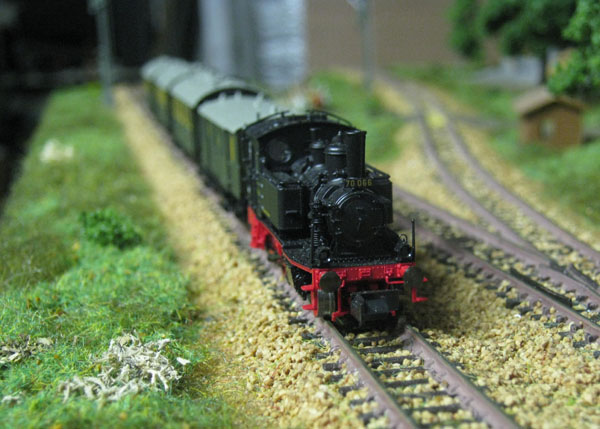

Vandaag even in de waan van een treinspotter geweest.
Het was wel wennen met het nieuwe cameraatje, maar resultaat mag er al een beetje wezen. Ik zeg een beetje, want ik mis nog een afrastering - kabels tbv. wissels en seinen - en telegraafpalen, om maar wat te noemen.
In beeld de Fleischmann 7071 met 8090,8091,8092 en 809301.

Vandaag nog even verder gegaan met de afwerking. Vanwege de lichtval is er maar 1 foto van een beetje naar wens gelukt.
