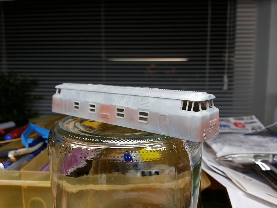

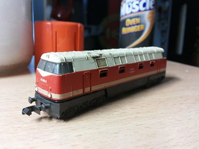

Deze rustige dagen weer eens bezig met een paar kappen van verf te ontdoen om ze later in een andere kleur te spuiten. Eerst de hele handel in de ovenreiniger gemikt en daarna poetsen. En.... ook weer klaar. Nu een nieuwe kleur mengen en dan spuiten. Voor de exacte "het werkt het" zie: http://www.nproject.org/nl/modelspoor-s ... niger.html

vraagje, je geeft aan zak in warm water doen en dan 1 tot 2 dagen laten staan ?, water warm houden of zodra afgekoeld is het ook goed ?, dat is me niet helemaal duidelijk

In het begin in een warm badje leggen (de zak met spul) is prima. Als het koud is, prima. Vooral in het begin werkt de warmte lekker mee met de eerste stappen, daarna maakt het weinig meer uit.

Zo, die kap is kaal. :D Klaar om morgen eens een laagje verf op te zetten ook weer als proefobject. Heb nog een andere kap (ook een piko) in de ovenreiniger gehad en dat lukt niet. Vreemd, toch een andere soort verf?????? Nou ja, dan gaat de 2e kap morgen eens in de remolie, dat is nog agressiever en dan gaat de verf er zeker af. :twisted: Maar goed, deze is gelukt!

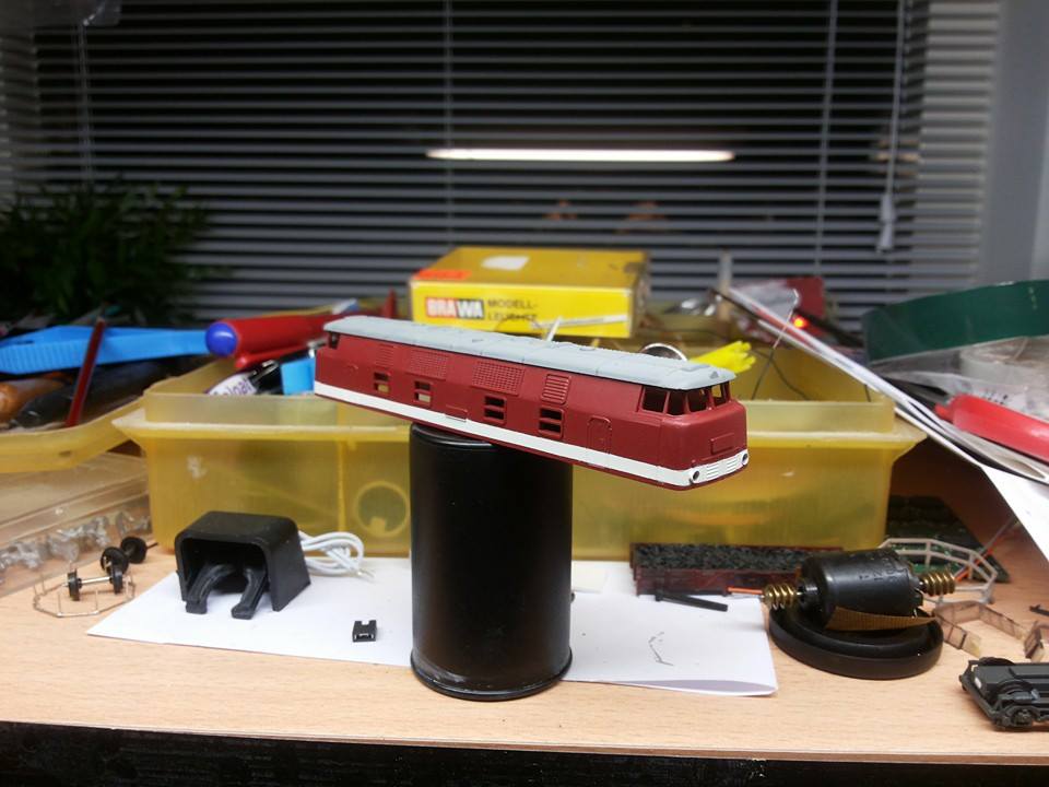

Na het verwijderen van de originele verf kan de eerste kleur er weer op....

Heb ook goeie ervaringen met Gootsteenontstopper (HG vloeibaar), in 1 avondje was ie nagenoeg helemaal kaal. (zie draadje Seehafen Kiel Loks
De blauwe lok is ontdaan geweest van het verse en oude laagje verf. Het tast het plastic/zilver/metaal niet aan. en ook de lijm waarmee het dak vast zit bleef ongedeerd!

Thnx FidOo voor de tip! De volgende kap gaat in de gootsteen ontstopper.... :twisted:

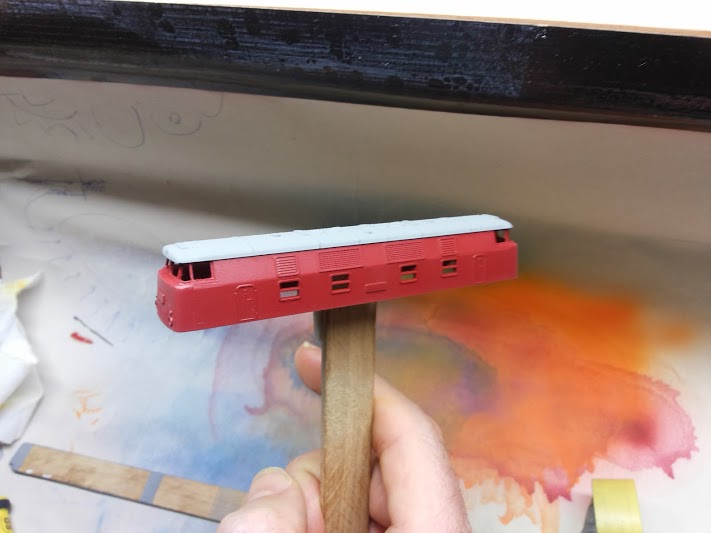

Zo dan, dak is netjes grijs geworden, nu nog een witte bies erop spuiten... mhhhhh de eerste bies en dan nog in schaal N en in de kleur wit...... mhhhhhhhhhhhhhhhhhhhhhhhhhh...... :?

Heel secuur afplakken is de truc!!! Agewoon veeeel geduld hebben met de voorbereiding dan komt het goed. Zitten gelukkig niet teveel ribbels in de kap!

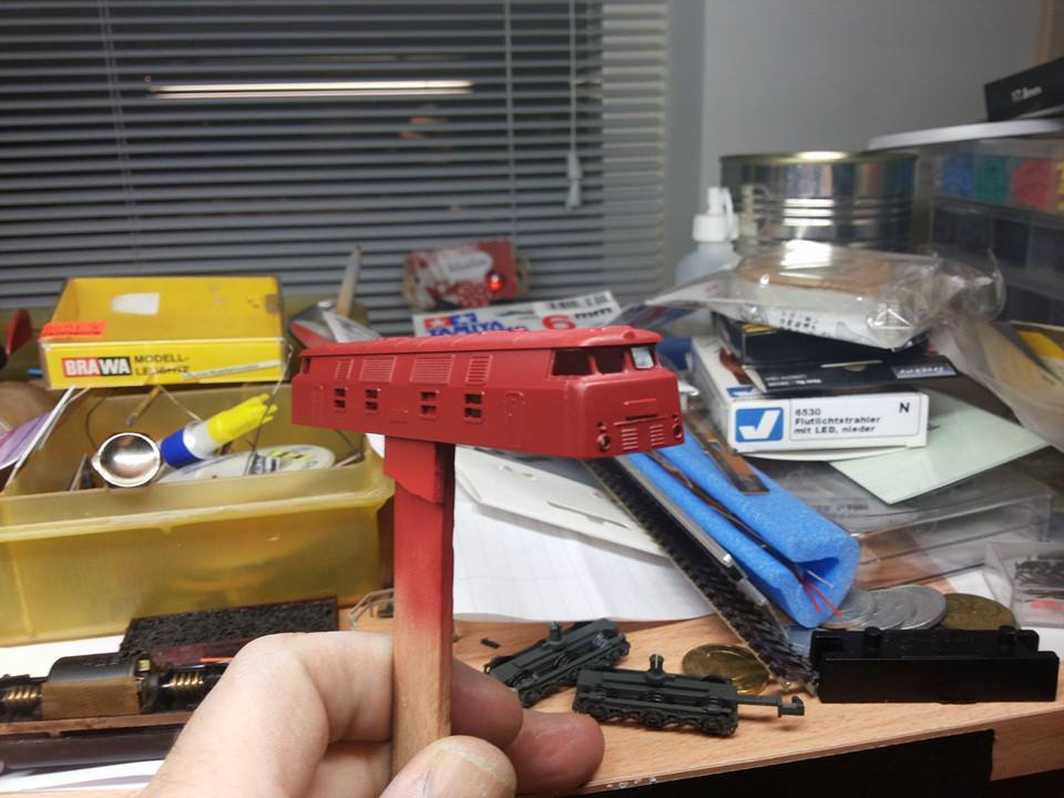

Berichten: 2305
Re: Verf van kappen verwijderen. V180 DR
Zeker is het gelukt! Happy! :) :) :)

Strak hoor Martin!!! Net randje dus goed afgeplakt!

Thnx voor de complimenten allemaal. Deze gaat als dummy ergens op de baan. Decals erop, raampjes maken met kritalklear en dan ergens in een hoekje. Rijden zal die nooit aangezien er ik er geen echte ramen voor heb (die zaten er niet meer in helaas), en het onderstel ook een drama is. Heb nog een andere 118, daar komt wel een nieuw onderstel in en die komt wel op de baan te rijden. Zal zo even een ander topic openen met die ombouw.
