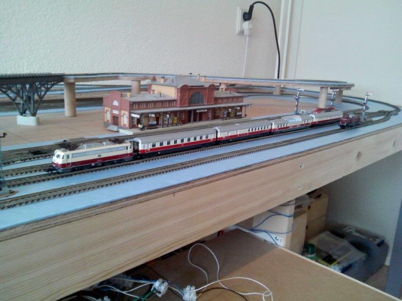

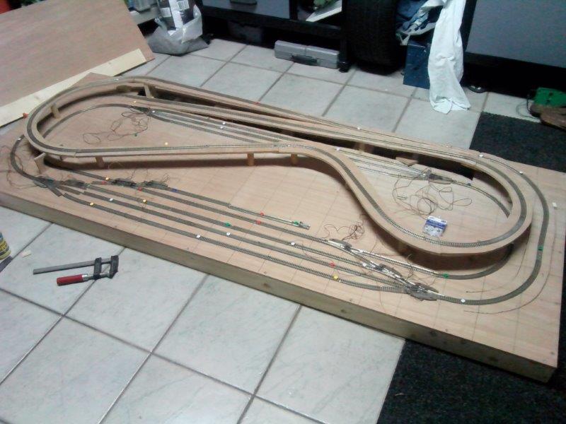

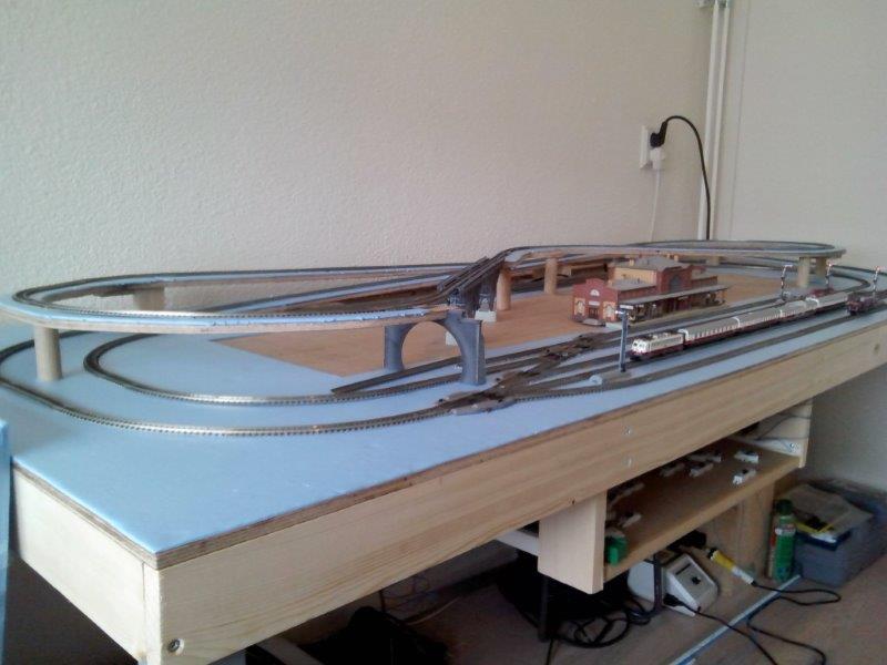

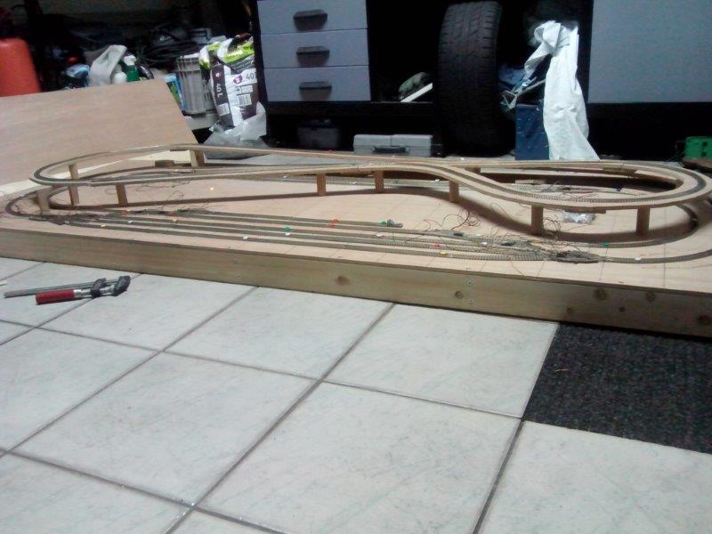

Hier de eerste foto,s van mijn baantje.
Grondplaat is 203x70cm.
Wordt een baantje met veel bergen.
Is een analoge baan.
- IMG_modelbaan 2 (2).jpg (63.63 KiB) 15835 keer bekeken
- IMG_modelbaan 2 (1).jpg (71.63 KiB) 15835 keer bekeken

Re: Baantje Ronaldp
Ziet er mooi uit Ronald! Leuk om te zien dat je op een klein gebied iets moois kan maken
. Aangezien ik ook maar een kleine ruimte heb, ga ik je baanvoortgang zeker volgen!
Daniël

Re: Baantje Ronaldp
Dat is een mooi begin! Ik ben erg benieuwd naar je bergen. Ik zal dit zeker volgen.
Gr. Niels.

Re: Baantje Ronaldp
Welkom op het forum Ronald!
Ben ook benieuwd naar de vorderingen, mijn baan hier heeft hetzelfde formaat.
http://www.n-spoorforum.nl/viewtopic.php?f=14&t=5509
In ieder geval succes!

Re: Baantje Ronaldp
Ik wil geen spelbreker zijn maar als ik het zo inschat middels de foto stijg je tenminste 5 centimeter op een lengte van 1m20, dan ga je richting de 5% als stijgingspercentage en dat lijkt me vrij steil.
Henk
Henk
Re: Baantje Ronaldp
Is gezicht bedrog.
Zit op 3,5 %
mvg ronald
Zit op 3,5 %
mvg ronald

Re: Baantje Ronaldp
Komt nog 1 tand rad spoortje bij.
Die gaat naar een hoogte van 30 cm.Deze eindigt links achter.
Moet alleen nog even uit zoeken hoe je deze rails aan mekaar koppelt en vast zet op de onder plaat.
Dit ontwerp komt uit Fleischmann baanontwerpen boek.
Alleen aan gepast door mij.Anders nog meer rails en wissels.
mvg Ronald

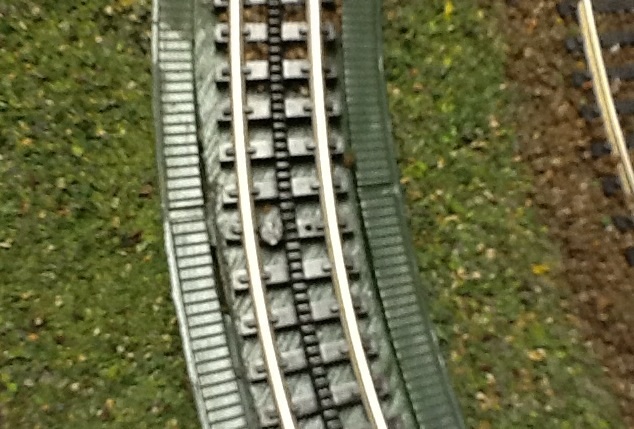

Re: Baantje Ronaldp
Hai Ronald,
Heb enige ervaring met de tandradbaan. Hier mijn ervaringen.
Het tandradspoor is van Fleischmann. Je kunt het normaal schroeven of lijmen.
Je moet in basis de originele, gehele rails van Fleischmann gebruiken: deze hebben aan beide zijden een verbindingsstukje om het tandradgedeelte goed te koppelen en te laten verlopen. De rails is een flexrails en kun je gewoon in elk bocht buigen. Tot R1 toe.
Alleen aan het begin en einde eventueel afknippen/afzagen. Daar kun ook gewone rails aan vast maken.
Zorg vooral dat de vertanding goed en zuiver in elkaar haakt en de juiste afstand heeft bij de railsovergangen. Anders gaat de lok "hakkelen" of schiet (bij naar beneden rijden) iets door en dat is geen mooi gezicht.
Barry
Barry
Re: Baantje Ronaldp
Hoe heb jij hem geschroefd?
Zie nergens gaatjes zoals in de rails van Fleischmann.
mvg Ronald
mvg Ronald

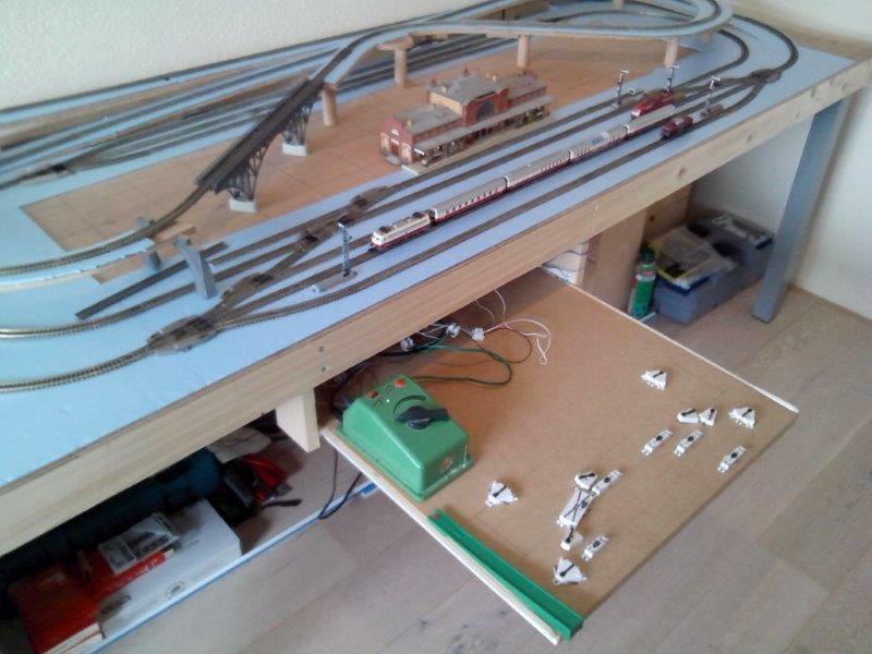

Re: Baantje Ronaldp
Deze baan gaat gevoed worden door drie trafo's.
1x voor de binnen baan.
1x voor nog aan te leggen tandrad baan.
1x voor de buitenste baan.
Moet jij bij deze afstanden ook nog extra voeding leggen aan de rails.
Of moet dat alleen bij grote banen?
Welke trafo's raden jullie aan?
De fleischmann 6755 of kan de 6735 ook nog?
mvg Ronald

Re: Baantje Ronaldp
Hallo Ronald.
Aller eerst, leuk baantje.
goed dat je met 3 trafo's gaat besturen. Ik zou advies geven een iets grotere trafo te nemen, dan heb je als ik het goed heb over de gehele baan voldoende spanning.
Een ringleiding zou ik bij iedere baan adviseren, gewoon op de fiets naar een plaatselijke bouwmarkt gaan, en instalatie draad.
blauw + en bruin - , en voor de wissel aandrijving aarde draad kopen, relatief goed koop, en heel makkelijk aan te leggen
met kleine kabelhoudertjes die je ook kunt vinden bij de bouwmarkt. voor de rij spanning (stroom naar de rails) gebruik ik telefoon draad uit een oude centrale (hiervan heb ik nog veel meters van liggen, mocht je interesse hebben aan een stuk van deze draad??) deze aan stukje bloot gelegd instalatie draad en deze solderen aan de rails. zorg wel dat de blootgelegde stukken van de blauwe en bruine draad elkaar niet raken anders krijg je kortsluiting.
voor korte Rails is 1 draadje aan iedere kant goed genoeg, voor flex rails is het verstandig aan beide zeiden van de rail draden aan te leggen. dan heb je een stroom zekere baan.
Het instalatie draad kan gewoon in een trafo van fleischmann.
succes met de baan.
succes met de baan.

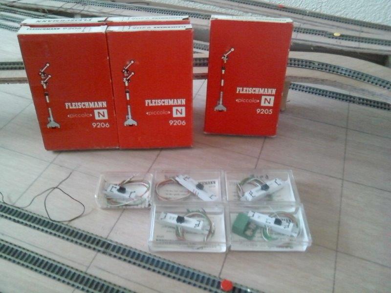

Re: Baantje Ronaldp
Weer wat spulletjes gekocht op marktplaats.
Ja ,wordt een baan wat uit allemaal tweedehands spullen gaat bestaan.

Re: Baantje Ronaldp
Daar zijn we weer eens.
Het gaat niet erg snel.Maar toch wat voor uitgang.
Alle wissels zijn van afstand te bedienen.De wissels in het schaduw station zijn geschakeld als denkende wissels.
De rest als gewone wissels.
De daglicht seinen werken ook van afstand.
Het station wat op de foto staat wordt later niet gebruikt.Wordt een klein Zwitsers stationnetje.
Maar anders staat er nu niks op en dat is weer zo kaal.
Foto's zeggen meer:
Foto's zeggen meer:
- overzicht.jpg (65.87 KiB) 8947 keer bekeken
- rails 2.jpg (66.11 KiB) 8947 keer bekeken
- rails 1.jpg (53.65 KiB) 8947 keer bekeken
