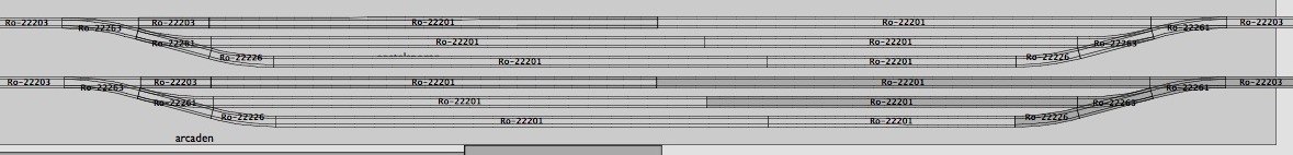

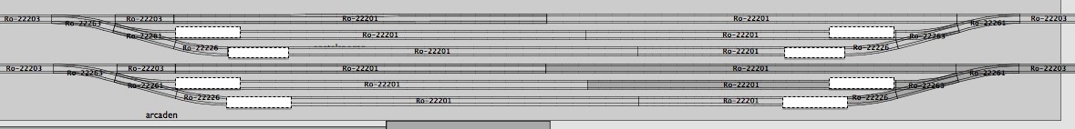

Mijn schaduwstation bevindt zich onder een verhoogde stad en is dus geheel aan het zicht onttrokken. Het bestaat uit 4 zijsporen. Omdat ik niet kan zien hoever een trein op de sporen staat heb ik al de meest spectaculaire ongelukken zien (eigenlijk horen) gebeuren. Tijd voor een oplossing. Ik rijd digitaal (Twincenter), maar bedien wissels ed geheel analoog, dus geen computerbesturing. Voorlopig wil ik dit ook zo houden. Conrad verkoopt bezetmelders waarmee je 4 baanvakken kan bewaken en d.m.v. bv een lichtje kan laten aangeven dat er stroom wordt verbruikt. link: http://www.conrad.nl/ce/nl/product/2173 ... archDetail. Ik wil dus aan het begin en einde van elk opstelspoor een deel van ca. 15 cm via een bezetmelder laten bewaken, zodat ik aan de hand van de lampjes kan zien dat een trein geheel vooraan in het vak is aangekomen. Er zijn dus 2 Conrad-modules nodig. Mijn vraag, is dit een werkbare oplossing? Hebben jullie betere ideeën enz enz. Gaarne jullie reactie.
Bij voorbaat dank,
