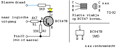

Er zit een venijn in het woordje LOGIKPEGEL!!!!
Sluit je hier direct een belasting (led/gloeilamp/whatever), dan kun je je decoder weggooien!!!!!!!!
Deze uitgangen zijn namelijk onversterkt! Wil je deze gebruiken dan zul je een versterker moeten inbouwen.

Het is een afname, zoals gezegd wordt. Het is een onversterkte processor uitgang 5v/5mA. Direct 1smd led zou misschien gaan. Ik ga er van uit dat kalle dat ook gedaan heeft.
Ook een N25 heeft deze uitgangen. Alleen die zijn alleen via de pootjes direct op de processor te solderen. Bij de n45 zit er een spoortje aan naar een soldeerplekje op de print.
Maar ik zou het risico niet nemen. Je kunt ook een versterker bouwen maar dat schemaatje zou ik ff moeten Googlen.

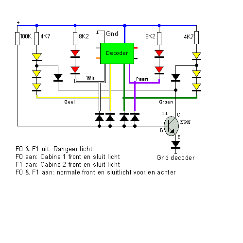

De reden waarom ik hier naar op zoek was, is omdat ik een mogelijkheid zocht om de sluitlichten onafhankelijk van de frontlichten te kunnen bedienen, en daarnaast nog een rangeerlicht te hebben. In eerste instantie wilde ik dat oplossen door geel/wit aan 1 kant van de lok aan te sluiten op de front/sluitseinen, en dan groen/lila (aux3/4) aan de andere kant van de lok op front- en sluitseinen. Met functiemapping kun je dan de richtingafhankelijkheid etc afvangen en zo kun je front- en sluitverlichting onafhankelijk schakelen. Dit is een mooie oplossing als je bijv. een lok in duwbedrijf in wilt zetten, aangezien je dan ook bijv. alleen sluitlichten kunt voeren. Echter heb je dan alle 4 de uitgangen benut en is er geen uitgang meer over voor een rangeerlicht, daarom zocht ik naar een extra uitgang.
Ik ga het nu echter anders doen, ik ga gewoon zoals altijd geel/wit aan beide kanten gebruiken, dus alleen aux1/2, en ik ga volgens onderstaand schema via aux3 (groen) als het ware een mogelijkheid maken om de sluitlichten te 'overrulen' en dus alleen frontseinen te voeren. Zo houd ik nog aux4 over om de rangeerlichten te schakelen. Je kunt met deze opzet dan weer geen lok in duwbedrijf maken aangezien er geen mogelijkheid is om alleen sluitlichten te voeren. Je hebt dus alleen een paar diodes nodig, dus geen gedoe met transistors etc. Lekker simpel.
(http://fred.beneluxspoor.net/elektronica.html#func2)

Martin,mdedeugd schreef:Hallo Ad![]()
Goede vragen verdienen ook een antwoord, maar dat mis ik hier![]()
Is het je gelukt ?
Zo ja hoe heb je het gedaan ?
Hieronder is mijn oplossing
Jowi weet deze al, die zat er met zijn neus boven op... (en nogmaals Jowi (goedbedoelde hint), hoe je het ook bedoelt, met dit soort opmerkingen trap je alleen maar tegen schenen van goede mensen... )
Benodigdheden een zooi smd diodes en 1 smd npn transistor, geen pcb
Maar direct aan elkander gesoldeerd binnen de lok
Zodra de lok op spanning staat (zonder verlichting) gaat altijd het rangeer licht aan, tot je de verlichting inschakelt
Spullen en de loks liggen hier al..., echter de tijd er voor vinden....
Deze oplossing komt vanwege het feit dat ik geen 045 kwijt kan onder de kap van een 1600 - 1800, maar het moet doen met een Tran
- Decoder1.1_Ad.png (6.56 KiB) 8476 keer bekeken

Ik ben voor mijn hippeltje op zoek naar een schakeling bijv. zoals deze hierboven, maar ik begrijp even niet waar de gnd van de decoder zit? Of is dat gewoon 1 van beide railstaven?
oH wacht ik denk dat ik het al zie, op die n45 zit achterop nog een gnd eilandje. Die zal het zijn?
Re: Decoder met meer dan 4 functie uitgangen
Jup
Mooi
weet ik meteen het antwoord op mijn volgende vraag, hoe kan ik een van de 2 extra PLL functie uitgangen schakelen met een npn transistor. Ook op deze manier dus, de basis met een weerstandje aan de pll/functie uitgang, collector aan blauw met een ledje/weerstand, en emitter aan gnd. Toch?

Hoe ik het lees zit je bijna goed, zo bouw je eigenlijk je eigen versterker trap
Maar ik zet er voor de zekerheid even een plaatje bij van een versterker trap (pas op voor de transistor om het "makkelijk" te houden): (plaatje even geleend bij de buren, hosting via ons forum)
Als je het zo bouwt, blaas je niets op
Zorg alleen dat je SMD materiaal gebruikt vanwege de ruimte (afhankelijk van je materiaal, het wordt er niet makkelijker op met N
Is dit wat je bedoel?
In mijn verhaal zet je iets uit als je je uitgangen aan zet

Thanks
maar even spullen bestellen en een experimenteer printje maken.
Ik had deze site als voorbeeld gevonden: http://atw.huebsch.at/Elektronik/ZOutput.htm
daar mist dan alleen de weerstand over BE.

Misschien een stomme vraag, maar werkt zo'n transistortrapje op een PLL aux uitgang van een decoder, ook nog met het dimmen van die decoderuitgang? Of bijv. igv een knipperlicht (zwaailicht)?
De Kuehn N45 kan deze effecten zo te zien namelijk ook op de onversterkte uitgangen aanbieden.
Ok, dat was dus een stomme vraag
werkt allemaal! Heb nu een mooi rood zwaailichtje gemaakt via 1 van de 2 extra functieuitgangen op de N45, mbv eerdergenoemd schemaatje. Super! Het zwaalicht gaat zelfs geleidelijk van aan naar uit, dus alsof ie ronddraait, heel mooi. Zo kan ik mooi alle 6 functie uitgangen van de N45 inzetten.
