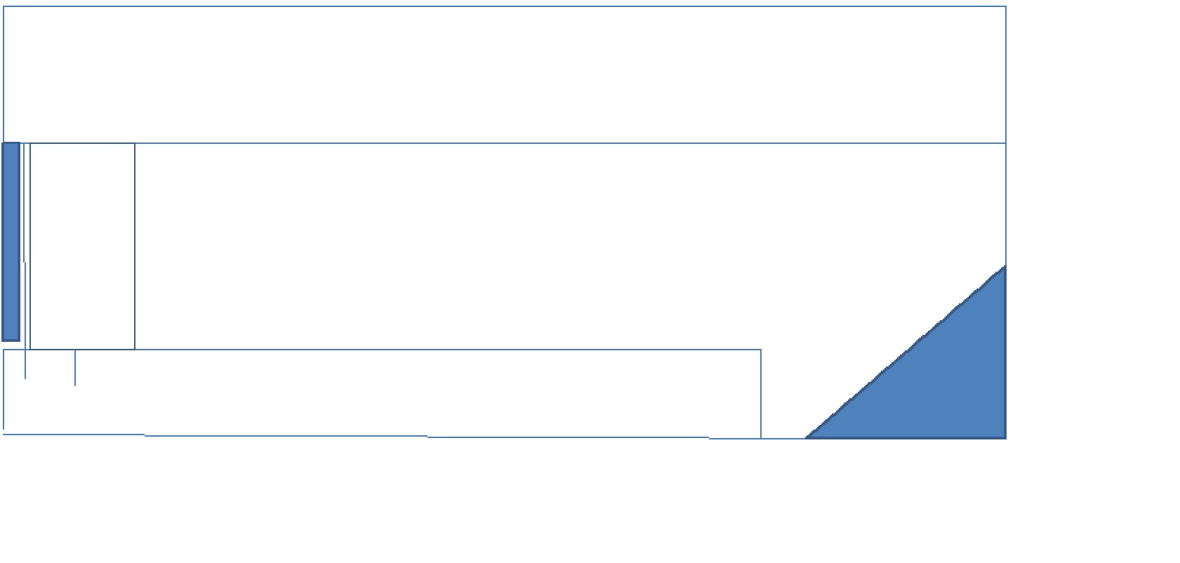

heb er een soort tekening bij gedaan, beetje t idee, alleen zijn beide kanten ca 70 diep/breed en is de loopuimte ook iets van 75cm en dat blauwe balkje is een raam, maar zit niet in de weg

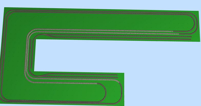

ik heb op aanraden van ad dat scram eens geprobeerd met t volgende resultaat, t donkere deel zou dan in een tunnel moeten zitten dus uit zicht voor wat berg landschap en steden en evt. nog een berg baantje en ik wil in t dorp een tramspoor hebben. t is nu nog wel safe denk ik maar meer kon ik nog niet bedenken, kan ik daar ook zo'n ding op aansluiten, evt nog een paar wissels er aangooien met sporen om daar du wat treinen te stallen e dan kan ik met dat ding regelen welke er rijdt en stilstaat of kan ik ze desnoods allemaal laten rijden dan of zo?
als er nog iemand aanvullende suggesties heeft graag, heb ook geen idee hoe ik er een schaduw station in moet verwerken, of waar ik dat zou moeten maken, ik heb op t ontwerpen van dit plan eigenlijk helemaal geen idee waar ik nou moet beginnen, ooke dit is een begin, maar dan? en hoe nu verder?

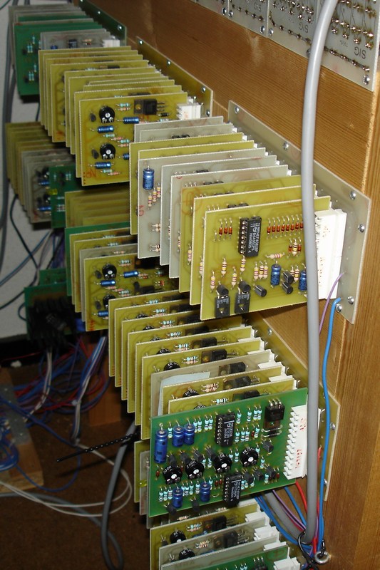

Maar natuurlijk kun je gewoon je baan gaan ontwerpen en bouwen om later de elektronica erop aan te sluiten. Hou dan wel rekening met de onderbrekingen voor het bloksysteem en op de plekken waar je treinen wilt laten stoppen zoals aan het eind van de sporen van je schaduwstation(s). Waar die onderbrekingen moeten komen, staat allemaal in de mappen (die inderdaad veel meer geven dan alleen een prijslijst). En ze hoeven ook maar aan een kant, de andere rail werkt als "retourleiding".
Bij je eerste ontwerp zie ik trouwens geen zaken die grote problemen op gaan leveren mocht je het Mecktronics systeem gaan gebruiken. Misschien moet je het, als het eenmaal naar je zin is, ook eens posten op het Mecktronics forum om daar wat commentaar uit te lokken. Zoals gezegd, ik ben daar ook lid, dus ik zie de discussies graag tegemoet.
Succes!
Jan
Een deel van de Mecktronics elektronica onder de baan.
