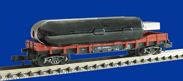

Bij Digtaal service een camerawagen aangeschaft.
De prijs is 59,00 euro en dan krijg je een openbak wagon,
met daarop gemonteerd een USB camera.
En verder wordt er bij geleverd een Micro-SD kaartje(4 GB) en een USB verlengkabel.
Het SD kaartje is goed voor meer als één uur filmen, meer is ook niet nodig.
De camera is ook los te leveren, maar dan kan je beter terecht op E-Bay.
De camera maakt leuke beelden van een redelijk goede kwaliteit.

In principe is de camera te breed, op een normale baan is dat geen probleem, maar heb je bruggen in je baan dan is de camera te breed, maar ik zal kijken of ik daar wat voor kan vinden.

Meer filmpjes zijn te zien op http://www.youtube.com/user/bouwvis/videos Zo ziet de camera er uit met behuizing.
Eigenlijk te breed, bij een brug o.i.d. komt dit in de problemen.

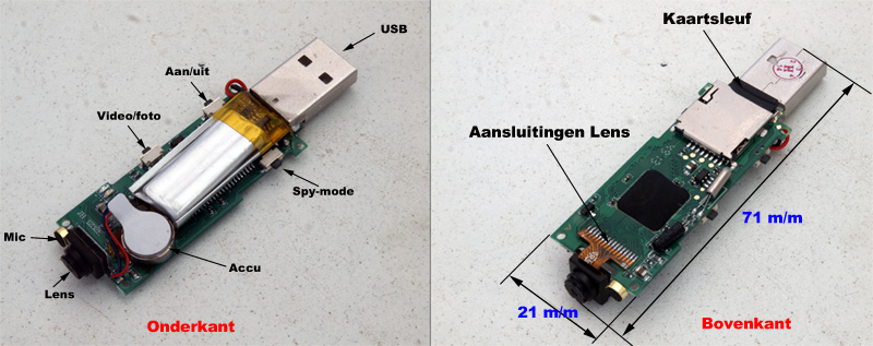

Had nog een paar van die camera's aan geschaft en één daarvan uit elkaar gehaald.
Hij is bijna net zo breed als een wagon dus het berijden van bruggen e.d. moet dan geen probleem meer wezen.
Moet wel even een frame voor gemaakt worden want de lens ligt nu los.
Los solderen om de aansluitingen van de lens te verlengen lijkt mij geen optie, want die solderingen zijn wel erg klein.

Na een hoop geknutsel is dit het uit eindelijke resultaat.
Na het demonteren van de print, de onder en bovenhelft in de bankschroef geklemd (Voorzichtig).
De zij kanten weg gevijld.
En dat geef net genoeg winst wat de breedte betreft , de camera-wagon is nu in-profiel voor N-spoor.
Bij het weer in elkaar zetten van de helften met de print erom denken dat het microfoontje niet tegen over het gaatje aan de voorkant zit maar aan de andere kant.
En er vooral om denken dat de kaartgleuf aan de boven kant zit, ten eerste kan je dan bij het kaartje komen en ten tweede filmt de camera dan niet op zijn kop.
Vast zetten met dubbelzijdig plakband.
Groeten Bertus
