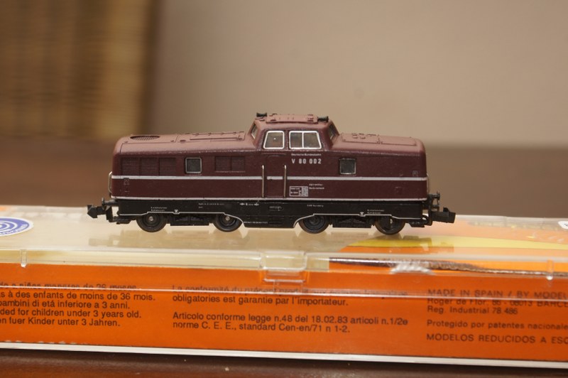

Vandaag op Rail deze mooie diesel gevonden. Een Ibertren V80, deze loopt niet geweldig, dus even een schoonmaakbeurtje en kwam er achter dat de koolborstels zo goed als op zijn. Nu heb ik nog niet eerder koolborstels hoeven vervangen. Zijn deze universeel? Of moet ik echt op merk/type motor gaan zoeken?
Gr. Niels.

Heb je de doorsnede (in 1/10e milimeter nauwkeurig svp) van de koolborstels? En zijn ze vierkant, rond of......

Volgens mijn schuifmaat 1,8mm en ze zijn rond.

Zal morgen even kijken wat er in past.

ik zit zelf te denken aan de FL-9517 of de FL-6518, morgen even meten wat daarvan de maten zijn.

Ik ben vanochtend naar de treinwinkel in utrecht geweest geweest en het artknr is FL-6518. Natuurlijk een setje mee genomen en straks gaan ze er in! :D Alleen nog een tran decodertje scoren en inbouwen dan kan staks deze mooie V80 de baan op.
