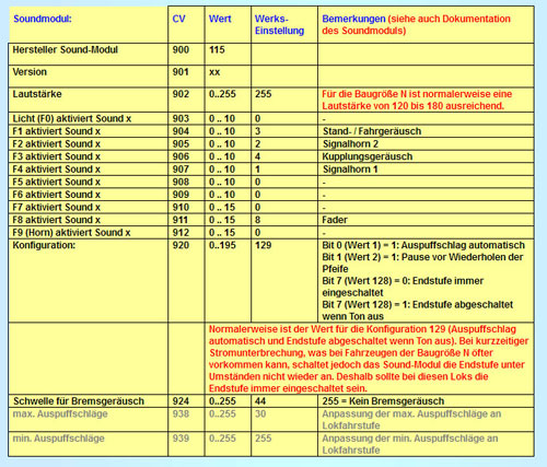

Ben in het bezit van 2 V300 van Minitrix (Catalogusnummer 12455).
Deze locs zijn uitgerust met een sound decoder.
Nu kan ik(en de vraag is ook of het wel mogelijk is) nergens vinden in die summiere handleiding of het geluid zachter gezet kan worden.
Wie weet hier toevallig meer van af??
Hoor het graag
Groeten Bertus

Peter perfect,
Ik wist wel dat er een CV is die de geluidsterkte kan regelen.

Het instellen werkte prima in.
Eindelijk een normaal geluid, want standaard is toch echt te gek, zeker als je er een paar van die herriebakken hebt rondrijden.
Ik zal ten overvloede misschien de CV op het forum zetten.

Misschien een domme vraag maar zal dit ook zo bij de Minitrix Ludmila Br232 met sound (dubbeltraktie)ook zo (CV 902) te regelen zijn?
Deze loc's geven ook z'n oorverdovend hard geluid

Als je de CV 902 uitleest en hij staat ook op 255, kan je het ook proberen om die wat lager te zetten.
Bij mijn V300 werkt het perfect.

CV 902 uitlezen lukt niet geeft steeds 0 aan, en als ik het een waarde geeft gebeurd er niks.
Misschien doe ik iets verkeerd?
Of heeft deze Ludmilla toch een andere CV voor het geluid?
