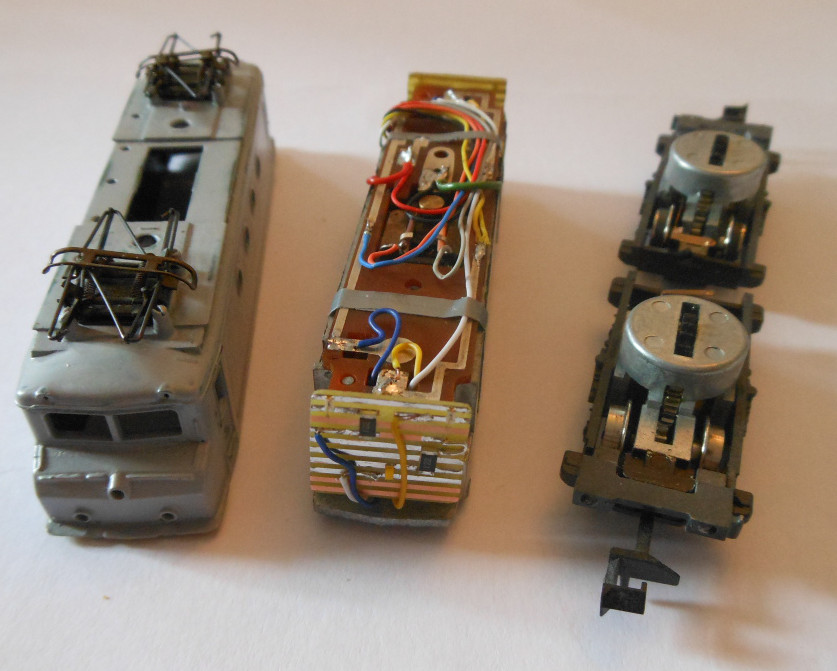

Er zijn al een paar mooie topics geweest over de Minitrix 1100 in de loop der tijd, heeft me veel inspiratie gegeven. Ik ben dan ook enthousiast begonnen mijn prachtige Berlijns blauwe 1100 om te bouwen naar digitaal, en te voorzien van front- sluit en rangeerverlichting. Althans, dat is de bedoeling... het valt allemaal niet mee, er gaat veel mis...
Ten eerste is de stroomtoevoer via de onderstellen naar het frame buitengewoon gevoelig. Het asje waarmee het draaistel vast zit is voor het grootste gedeelte verantwoordelijk voor de toevoer, aangezien de platte bovenkant van het draaistel nauwelijks contact maakt met het frame. Bij bijv. de 1200's zie je Minitrix tussen het draaistel en het frame een dun, gebogen messingplaatje hebben, zodat er altijd wel iets van contact is. Dat is het eerste wat ik bij de 1100 ook gedaan heb. Ik had helaas geen dun genoeg messing plaat, dus ik heb van een stukje verenstaal een soort gebogen nietje gemaakt, zodat het onderstel min of meer geklemd zit tegen het frame, en de as altijd tegen het frame gedrukt wordt. Nadeel is dat ie nu eigenlijk iets te hoog staat, ik hoop binnenkort het 'nietje' te vervangen door een dun messing glijplaatje. Dat zal beter werken. Resultaat is wel dat ie nu compleet stottervrij loopt. Analoog zul je dat niet zo snel merken, maar digitaal zie je dat waar normaal de verlichting continue knipperde bij stroomverlies, de lok nu constant spanning krijgt.

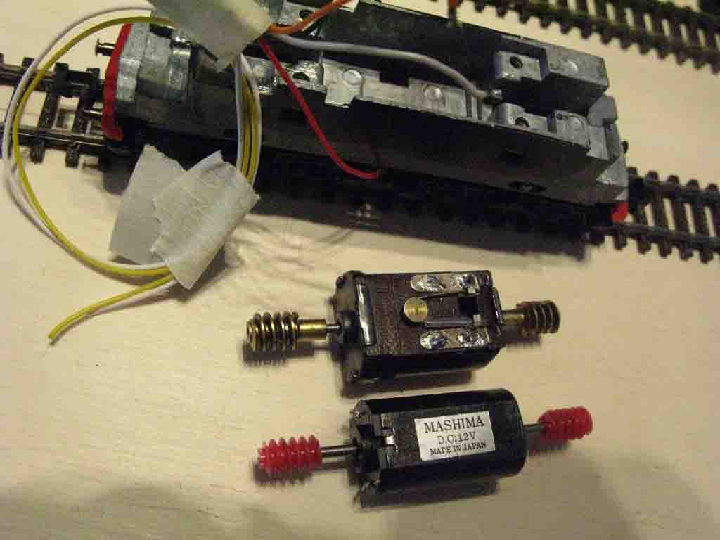

Tweede probleem is de motor. 3 spoelen, draait niet mooi rond, bij langzaam rijden zie je lok schudden en schokken. Mooi langzaam rijden lukt niet. Ook heb ik op 1 of andere manier grote problemen met de Kuehn N45 decoder die ik wil gebruiken. Ik ben inmiddels al aan de 4e bezig... de eerste was onzorgvuldigheid, hij hing even los en maakt prompt sluiting. Poef & rookpluimpje... de 2e heb ik nooit goed gekregen, die deed het af en toe wel, dan weer niet, dan weer met horten en stoten, dan weer met 800km/h, geen peil op te trekken. Op een gegeven moment deed ie helemaal niks meer. De 3e poging... ging goed. Reed perfect. Totdat ik de chip op een stukje dubbelzijdig tape op de lok positioneerde, echt 10x gecontroleerd en gemeten en onder een microscoop bekeken of er geen sluiting was, ik zet hem op de rails en POEF... pluimpje rook. Ik zal maar niet herhalen wat ik toen riep maar het was niet fraai.
Inmiddels heb ik een N45 uit mijn 1200 gesloopt en die nu ingebouwd, hij doet het... maar ik blijf problemen houden met de N45 (zoals ik ook in de andere 1100 topics meldde) op 1 of ander manier lopen loks met de N45 in 1 richting perfect en soepel, in de andere richting blijf je een lichte variatie in snelheid houden, de lok houd continue een beetje in, dan weer niet, dan weer wel... ik kom er niet achter. Heb inmiddels alle settings en mogelijkheden wel gehad.

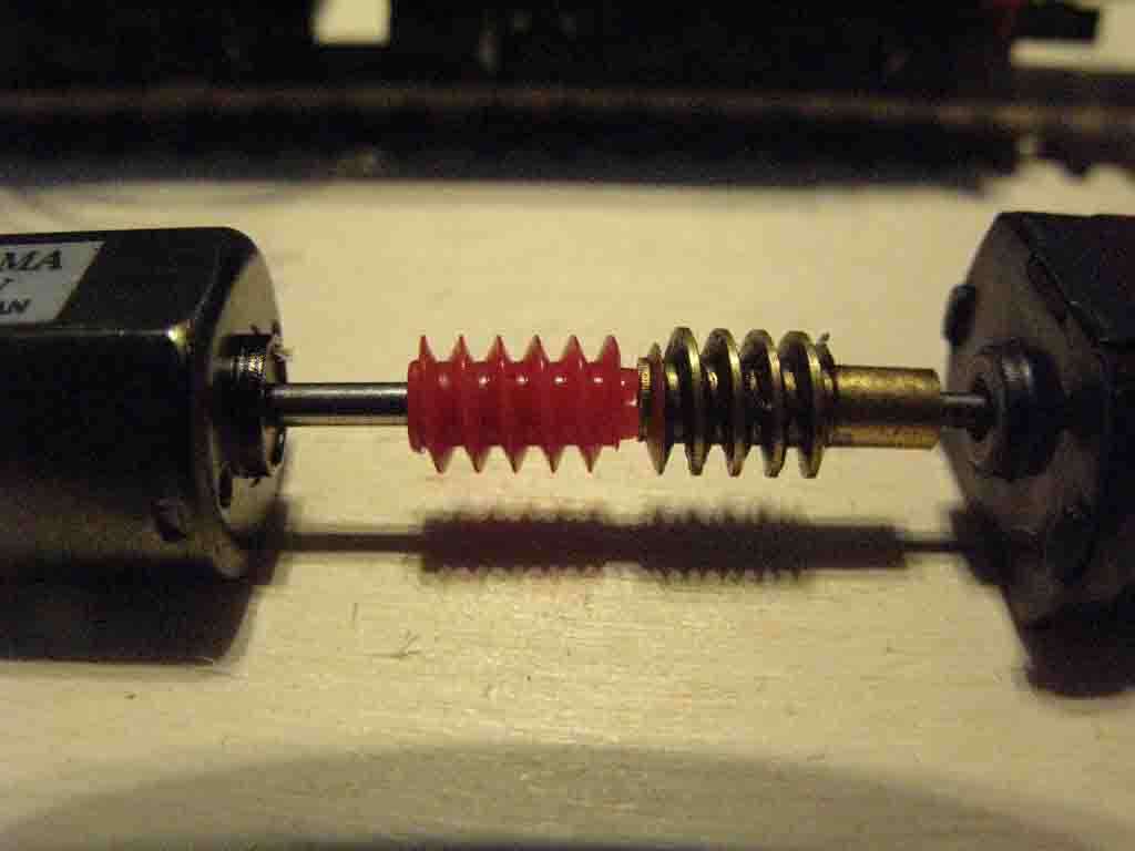

Om die reden heb ik zelfs de oude motor vervangen door een Mashima 1200MHK, 5 polige motor. Ik moet zeggen dat rijd stukken mooier, veel stiller,soepeler, echter het lichte inhouden krijg ik nog steeds niet helemaal weg, al is het wel stukken minder, en met een sleep zie je het eigenlijk niet, alleen los. Ik denk dat dit aan de N45 ligt, als ik een N25 aansluit, rijd ie werkelijk perfect. Helaas heeft de N25 geen extra functie uitgangen, en ik wil zo graag rangeerverlichting vanaf de decoder...
Weer een ander probleem was om goede wormschroeven te vinden voor de Mashima motor. Minitrix gebruikt rare afwijkende maten lijkt het wel. Na een aantal pogingen kwam ik op wormschroeven van SB Modellbau in Duitsland, rode kunstof wormpjes van 4,5mm diameter met de juist modulemaat, waar de trix wormpjes 4,8 mm zijn, ze zijn dus een paar tienden kleiner, dus moet het motortje zo ver mogelijk naar beneden op de vloer. Dat was nog een hoop gedoe om dat mbv opvulplaatjes en het wegvijlen van de bestaande steuntje etc voor elkaar te krijgen. Het is nog niet perfect, ik blijf zoeken naar iets grotere wormschroeven, maar het rijd goed.
Paar plaatjes dan maar...

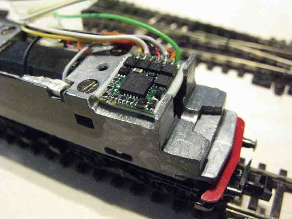

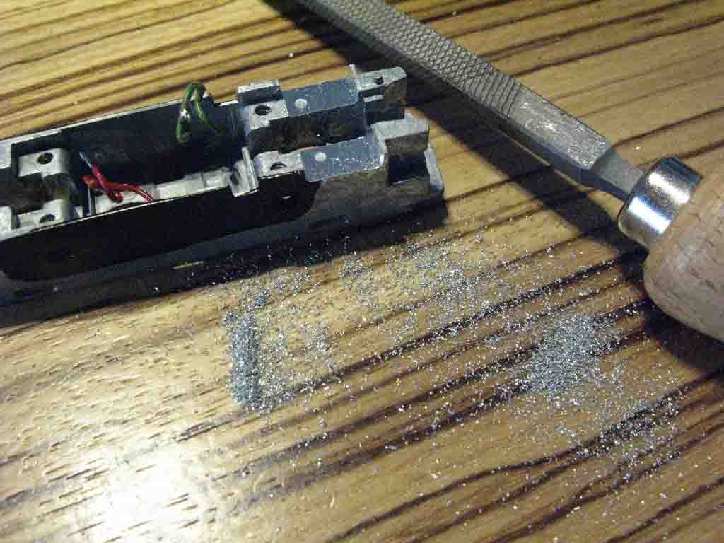

- Vijlen van de ruimte voor de decoder

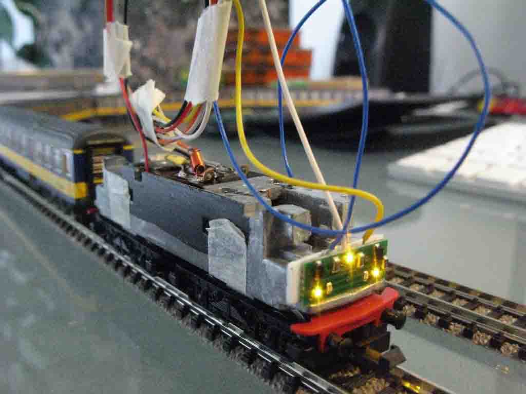

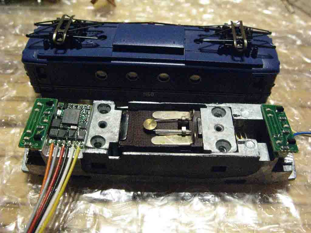

De verlichting wil ik gaan maken mbv Digikeijs' 1600 setjes. Dit zijn kant en klare printplaatjes voorzien van front- sluit en rangeerverlichting, voor een 1600. Nadeel is dat de ledjes natuurlijk niet op de goede plaats zitten... voordeel is dat je niet zelf met mini printplaatjes en weerstandjes in de weer hoeft. Wat ik van plan ben is om de smd led's op de boards er af te solderen, en ik maak van een stukje styreen een ' board' voor in de cabine, met daarop op de goede plek smd led's, zoals in de eerdere topics gedaan is. Deze sluit ik dan weer aan met lakdraad op de Digikeijs sets... dat wordt nog een hele uitdaging...
Ik heb de sluitseinen in de kap van de 1100 al geboord met .75 boortje, en via conrad lichtgeleider besteld in de goede maten, 1.5mm voor de beide onderste lampen, 0.75mm voor de sluitverlichting. Het rechter-boven lampje krijgt zowel een rode als een gele led, om een omgekeerd L sein te maken.
Het rangeerlicht wordt denk rechts-onder.
Paar plaatjes van de 1600 boards in actie, ze moeten nog onderhanden genomen worden. Dit was een test.

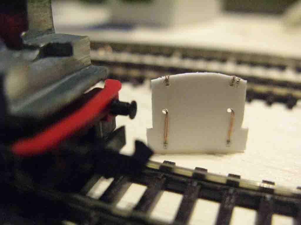

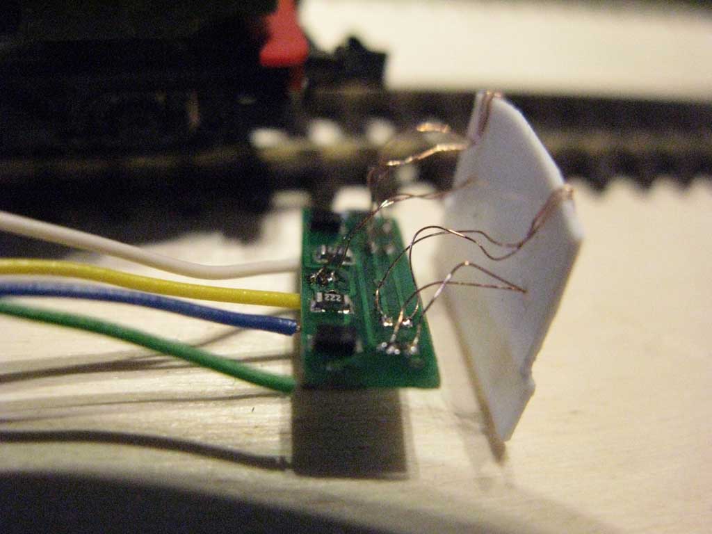

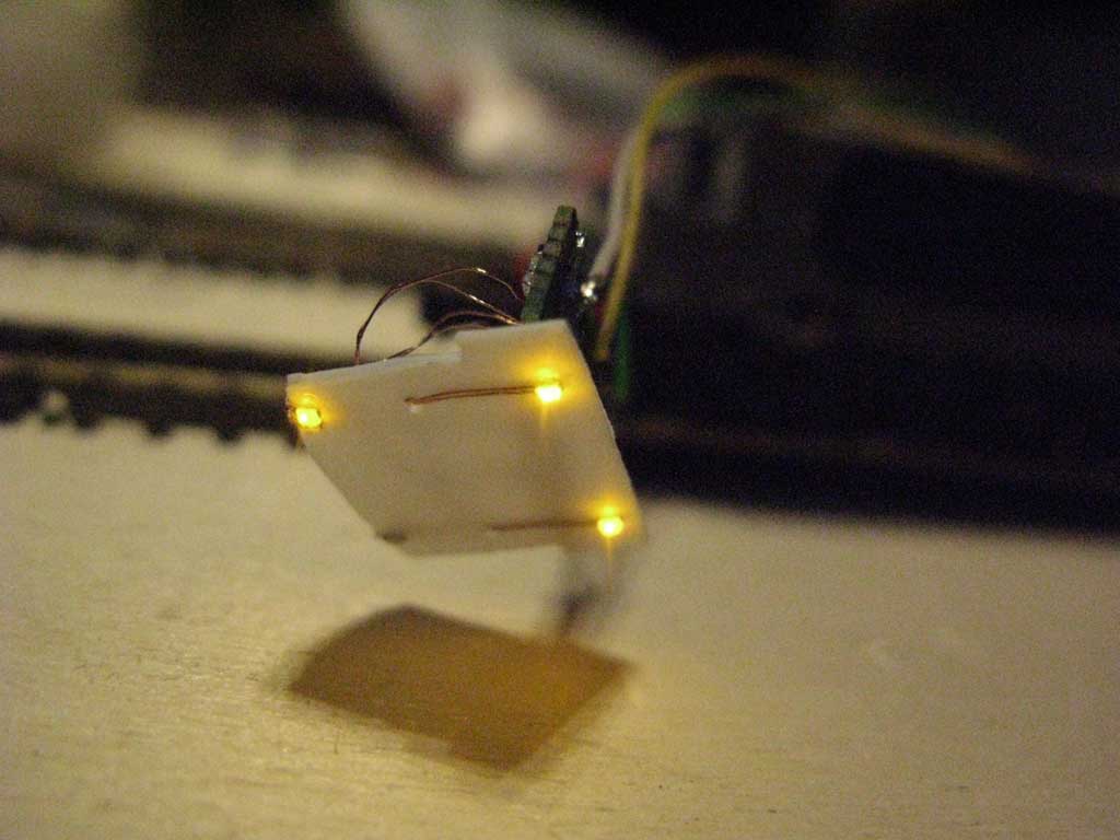

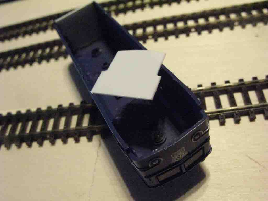

Het is een hoop gepriegel, ik hoop dat het uiteindelijk de moeite waard is. Afgelopen dagen 2 schildjes gemaakt uit een stukje 0.5mm styreen, die netjes in de kap passen, vlak achter de gaten voor de verlichting. De rode sluitverlichting zit erg hoog in de kap, ik hoop dat ik het red zo. Ik heb vormfactor 401 SMD led's (1.0 x 0.5mm) op het styreen geplakt met secondenlijm en bedraad, dat zit nog best stevig vast moet ik zeggen. Ik heb de positie zo goed mogelijk bepaald, ik hoop dat het allemaal netjes voor de gaatjes en lichtgeleiders komt... een beetje scheef en je mist de helft van het licht. Jammer genoeg ga ik dat pas goed zien als eea in elkaar zit. De led's zitten in ieder geval mooi recht en vlak geplakt.
De rechterbovenhoek is 2x zo lastig, aangezien daar zowel een rode, als een gele led moest komen, dus die moeten zo precies mogelijk in het midden komen van het lichtgat... en zo hoog mogelijk op het stukje styreen. Ik heb de led's ook zo geplaatst dat de cathode ook echt op de goede plek zit en niet zozeer de behuizing. Eea doe ik onder een microscoop (eigenlijk een stereo loep) die 20x kan vergroten, anders is dit gewoon niet te doen, zeker niet als je de 40 voorbij bent
Volgende uitdaging is om de schildjes aan de Digikeijs printjes te solderen, op een zeer korte afstand... Het lastigste nog is om de lakdraad te strippen van lak, daar heb ik nog geen betere manier voor gevonden dan met een mesje maar een beetje krassen...

De originele trix motor heeft een asje van 1mm, de mashima is 1.5mm. Dan had ik de wormen moeten verwijderen, en op moeten boren. Aangezien ik niet zeker wist of de mashima zou bevallen, wilde ik in ieder geval de originele motor en wormen behouden. Plus, ik heb geen mini poelietrekker. Maar goed, die zijn wel te koop.
De trix wormen zouden wel beter passen aangezien ze iets dikker zijn qua diameter. Scheelt weer wat gedoe met het plaatsen van de motor.

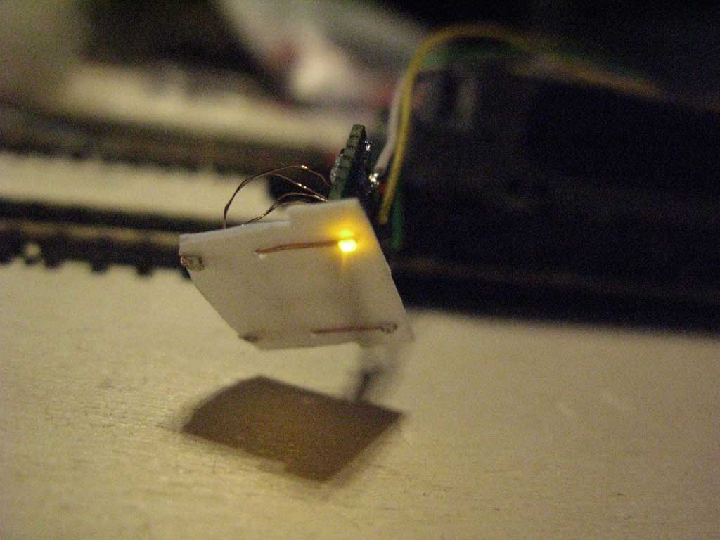

Net de ledjes mbv lakdraad op de digikeijs gesoldeerd, dat ging makkelijker dan ik dacht. Ik soldeer eea onder een stereoloep. Dat is echt een lifesaver, vergroot 20x, smd ledjes lijken wel bakstenen, en met een 0.8mm soldeerpunt, die overigens superlomp is onder de microscoop, en een smd pincet kun je het bijzonder goed doen.
Ik gebruik deze. In tegenstelling tot een 'echte' microscoop heb je hier dus meer dan genoeg ruimte om je soldeerbout te gebuiken, 6 a 8 cm. En je kijkt in 3D, dus met diepte, ook erg fijn.
http://www.conrad.nl/nl/bresser-microsc ... ggest=true
Paar plaatjes. Ben vergeten de sluitverlichting te fotograferen maar die doen het ook.
Het schildje hangt een beetje scheef maar de omgekeerde L vorm is wel duidelijk denk ik. Voor de rangeerverlichting heb ik de lamp rechtsonder gekozen.
Overigens, als dit lukt, dan ga ik op deze manier ook een Minitrix 1221 en een Arnold motorpost van verlichting voorzien.

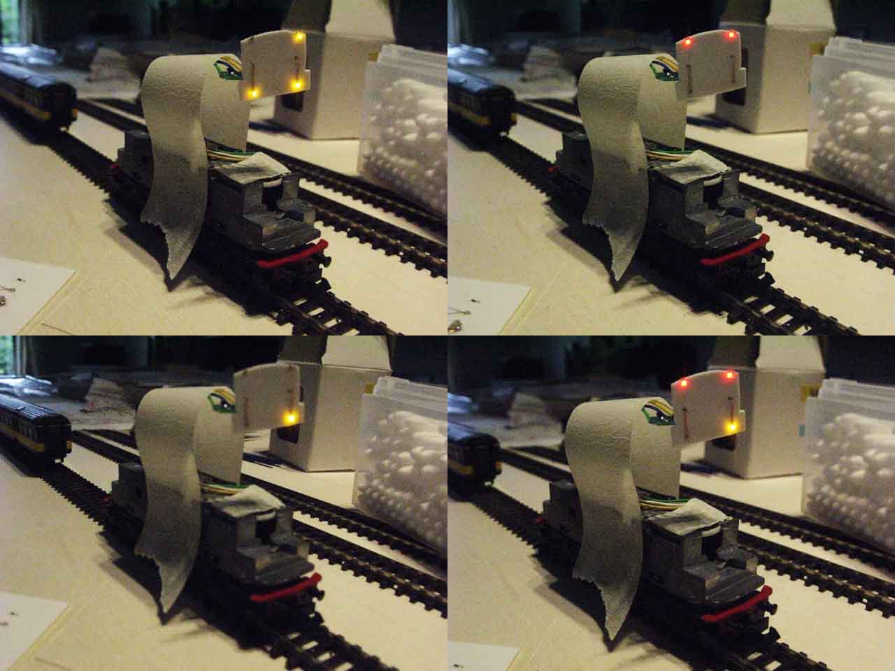

Toch nog even alle mogelijke seinbeelden op een rijtje, front, sluit, rangeer en noodsein.
Kan helaas de front- en sluitverlichting niet onafhankelijk van elkaar aan- en uitzetten, maar als ik dit een beetje netjes gedaan krijg ben ik al helemaal tevreden voor een eerste poging

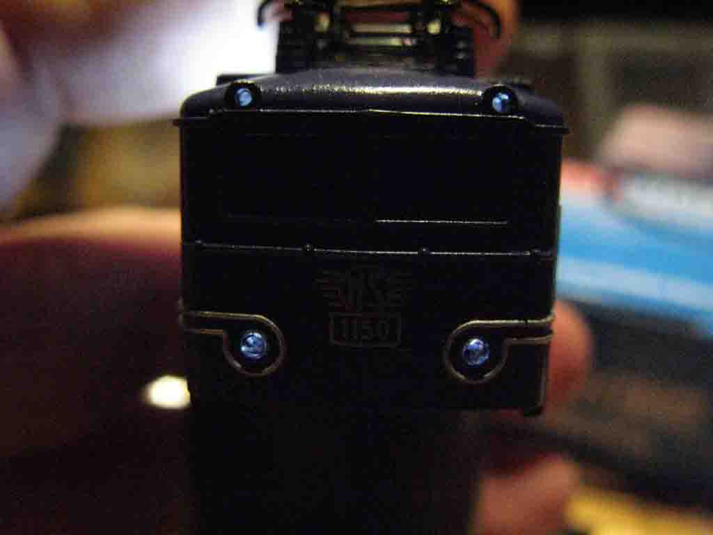

Ik was nogal sceptisch, maar ik heb het geprobeerd, ik moet zeggen WAUW!!!! Echt geweldig... en je kunt het nog heel subtiel vormen ook, en helemaal helder, alsof het uit de fabriek komt zo strak, echt fantastischmaarten schreef:Lichtgeleider bolvormig maken is niet zo moeilijk, dicht bij een vlammetje oid krijg je vanzelf een mooi (helder) paddestoeltje.
De voorste zitten al goed, de achterste heb ik even wat naar voren gehaald.
Moet alleen de lengte binnen nog op maat maken... maar dit is echt heel mooi, en ik ben er geloof ik 10 minuten mee bezig geweest voor alle 8 bij elkaar

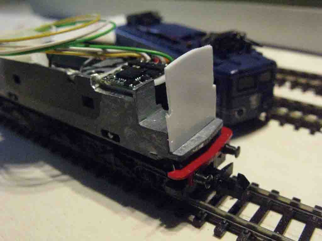

Kleine tegenslag; het 2e schildje helemaal afgemaakt, alle led's gecontroleerd opwerking mbv een diode meting op de multimeter, voor- en na het solderen. Alles werkt. Echter bij 'live' testen blijkt 1 van de rode led's heel weinig licht te geven
Re: Project Minitrix NS1100
It's alive
https://www.youtube.com/watch?v=Dat0zHfKYaY
Alleen nog de schildjes op het frame lijmen, en dan zou de kap er overheen moeten passen... en dan maar afwachten of alles past, en echt op de goede plek zit... als laatste dan nog de koplampjes/lichtgeleiders plaatsen. Dat is een beetje afhankelijk van hoe eea past met de kap er op. Misschien moet ik het schildje ook nog even zwart verven, als er teveel reflectie optreedt.
So far so good
So far so good
Oeps... kapje past niet. De zijruitjes raken het Digikeijs printje
geen rekening mee gehouden... eens kijken hoe dat op te lossen is. Het printje is wel in te korten, echter of dat lukt zonder alles uit elkaar te halen... Zonder ruitjes past het netjes, de leds lijken ook netjes op de goede plek te zitten. Ik kan volstaan met hele korte lichtgeleiders.
*edit* fixed
printje met een klein tangetje iets smaller gemaakt en de ruitjes iets dunner gevijld
kap past er nu mooi op!

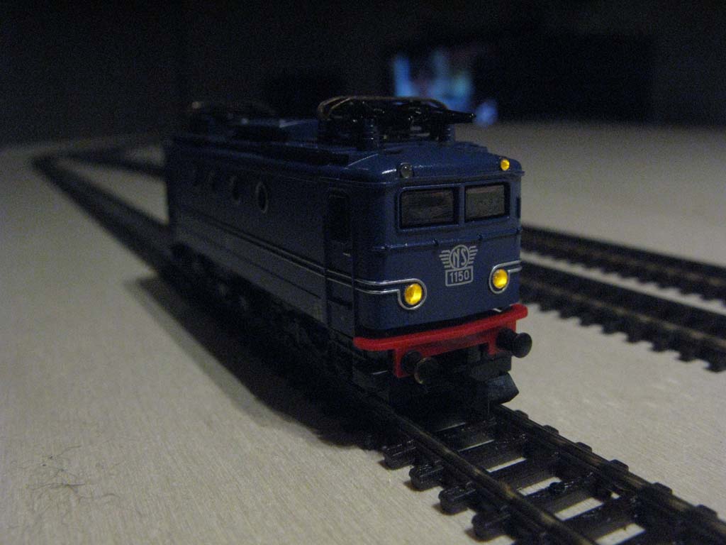

Klaar. Alleen lampje rechtsboven is iets te fel (eigenlijk zit het ledje beter achter de lens dan de andere)... eens kijken of ik die iets minder fel kan krijgen. Er is ook een klein beetje doorschijn naar de frontlichten als de rode sluitlampen branden. Dat laatste is op de foto's niet te zien. Verder ben ik erg tevreden!
