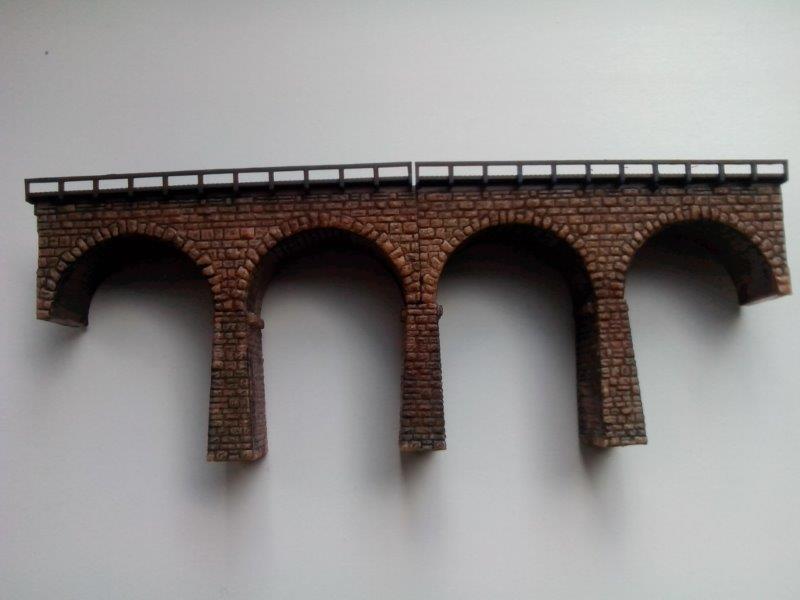

Dit is het geworden.
Was voor mij de eerste keer.
Heb gewoon acrylic verf van de Action gebruikt.
En deze met water verdunt.
Heb de kleuren zwart,bruin en groen gebruikt.
eerst de zwarte kleur daarna bruin en als laatste een klein beetje groen onderaan de pilaren.
Mvg Ronald

Re: Huisjes/bruggen verouderen.
Hoi Ronald,
Complimenten! Deze brug ziet er heel realistisch uit, en dat met de verf van de Action
Heb deze zelf ook nog liggen, als ik dit van jou zo zie krijg ik ook zin in wheateren van gebouwen etc., maar ja, tijd hè.
Ga zo door, volg graag je berichten.
Hans.
kijk, het lag dus niet aan mij
die brug ziet er inderdaad prima uit! binnenkort maar eens naar de action
