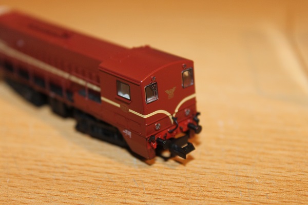

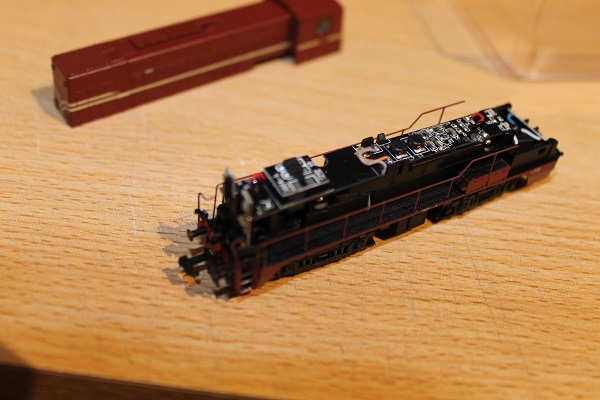

Op verzoek van Hans vandaag bij het afhalen van de 2297 een kort verslagje van het digitaliseren van de 2200.

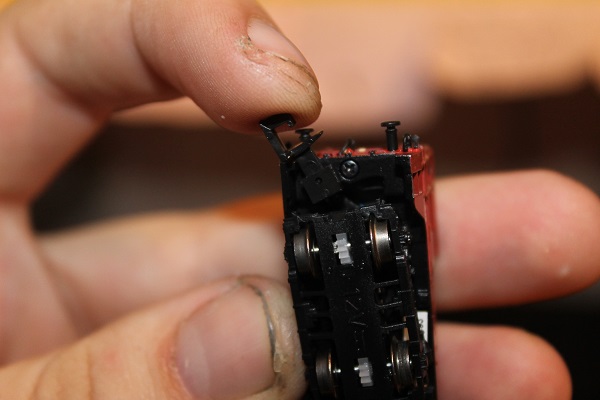

Allereerst moeten de 2 remleidingen bij de neus en cabine aan de bovenzijde losgemaakt worden.
Dan draaien we de lok op zijn kop en schroeven de 2 schroefjes onder de koppeling los, en leg deze apart.
Vervolgens kan je de kap voorzichtig loshalen van het frame, LET HIER wel op de hekjes!!!!!!
Nu kan je de analoge stekker vervangen door de decoder, in dit geval een Uhlenbrock art.nr 73140.
Daarna is het precies in omgekeerde volgorde terug bouwen, Let hierbij weer goed op de hekjes en slangetjes!!!!.
