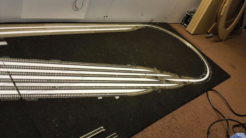

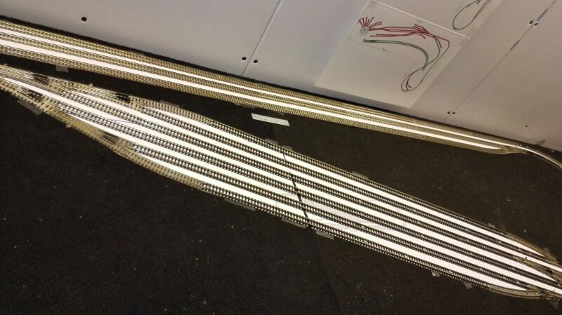

Goedenavond,
Ben ondertussen aan het zoeken geweest naar foto's van het onderste deel van de baan....Jah gevonden.
Of te wel het schaduwstation......niveau 0
Laatst gewijzigd door SpoorfaNaat op 14 jan 2015 07:00, 1 keer totaal gewijzigd.
Spoorse Groeten,
Van de faNaat.

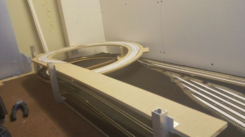

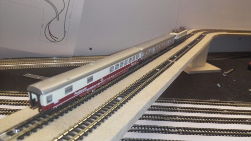

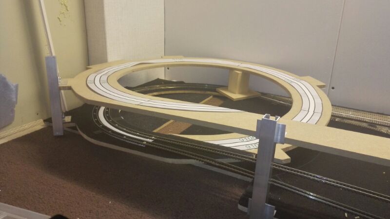

Weer een kleine update.....
Vanaf het schaduwstation niveau 0 gaan weer
met anderhalve klimspiraal naar het volgende niveau.
Spoorse Groeten,
Van de faNaat.

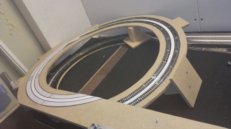

Wablo
Berichten: 875
Locatie: rijnmond
Re: nieuwe baan voor de zolder !!!!!!!!!
Bericht door Wablo »
Ik weet dat foto's erg vertekenen maar is de stijging in je helix niet ver boven de 3 % :?: :?:
Bert
SpoorfaNaat
Berichten: 233
Lid geworden op: 05 okt 2012 18:51
Bericht door SpoorfaNaat »
Nee hoor, de stijging is 2,1 procent.
Berekend in het wintrack 10.
Spoorse Groeten,
Van de faNaat.
barryd
Berichten: 156
Lid geworden op: 04 feb 2013 08:45
Locatie: Zandvoort
Bericht door barryd »
passen je (langste) rijtuigen wel naast elkaar door de klimspiraal?
ik vind de rails zo vlak naast elkaar zitten namelijk.
Groet, Barry.

Berichten: 6131
SpoorfaNaat schreef:Nee hoor, de stijging is 2,1 procent.
Oh, dan lijkt de helix klein op de foto. Wat is de diameter van je klimspiraal? En wat stijg je per rondje, een cm of 5?
Of rijtuigen elkaar raken is een kwestie van uitproberen, de sporen lijken inderdaad nogal dicht bij elkaar te liggen. Maar ik ga er vanuit dat dat al getest is door fanaat Bert.

Berichten: 619
Locatie: Voorburg
Bericht door Adriaan »
Mij lijkt het ook steil.
Komma verplaatst?

SpoorfaNaat
Berichten: 233
Om terug te komen op je vraag, de cirkel van het klimspiraal is 62 cm rond met 55mm tussen ruimte.

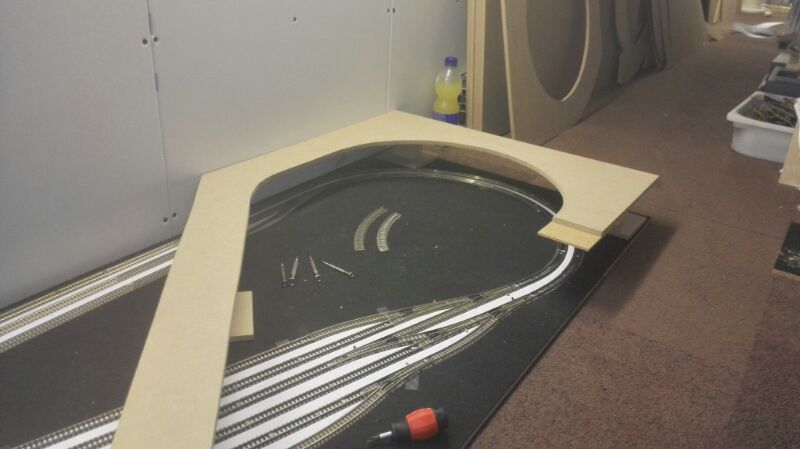

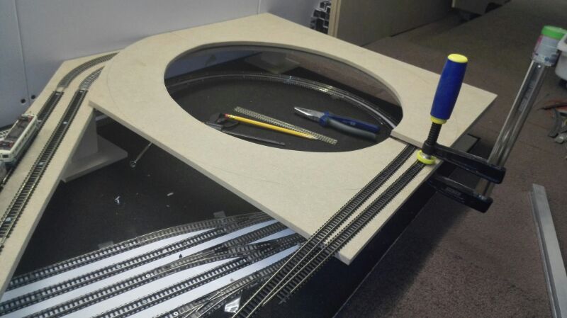

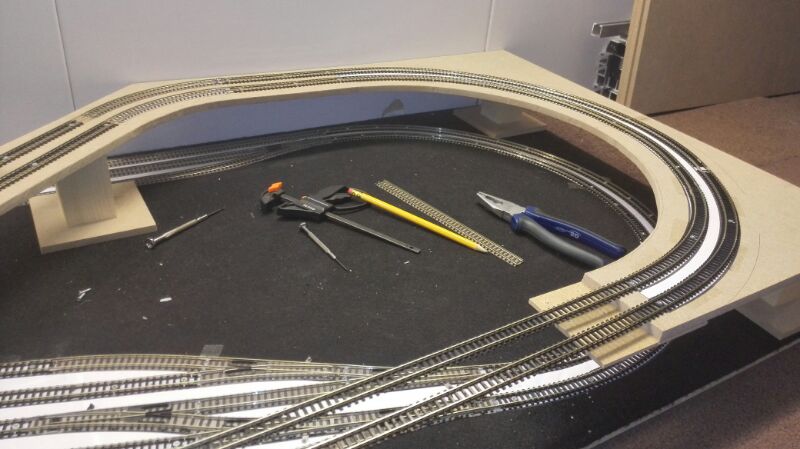

Goedenavond,

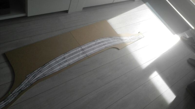

Een kleine update vanaf deze kant.
Inmiddels het volgende deel van de klimspiraal geplaatst.
Ook het hoofdstation uitgeprint en op karton geplakt.
Dat gebruik ik later als mal voor het mdf.
Spoorse Groeten,
Van de faNaat.

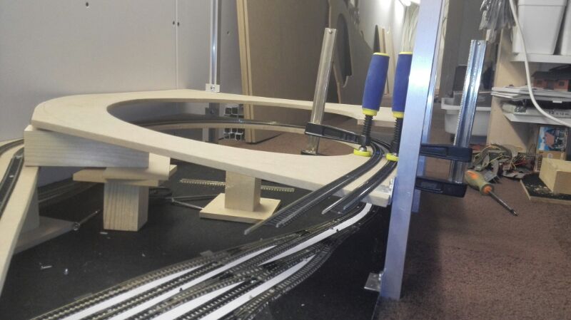

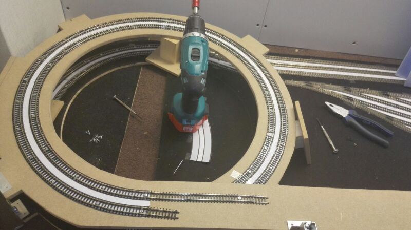

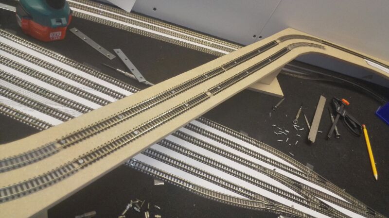

Goedenavond,
Ook komen de wel bekende profielen naar voren....
Spoorse Groeten,
Van de faNaat.
mdedeugd
Berichten: 2419
Bericht door mdedeugd »
Dat is de bekende constructie ;)
Hoe ga jij daarzo al je wissels strakjes bedienden ?

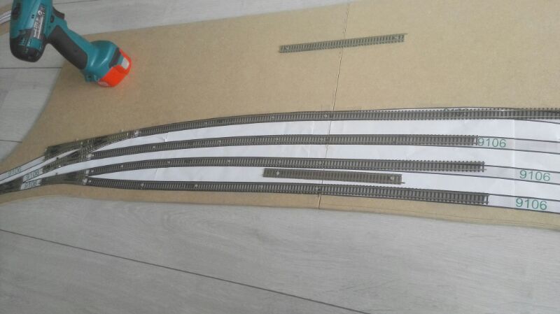

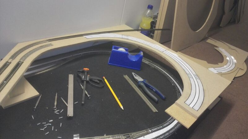

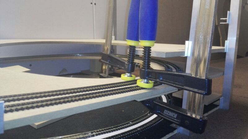

Goeden middag,
Weer een update, vanaf deze....
De rechtse klimspiraal is nu op hoogte van het hoofdstation.inmiddels het banenplan van het hoofdstation uitgeprint.
Op karton geplakt en uit gesneden.
Nagetekend op een plaat mdf en ook uit gezaagd.
Spoorse Groeten,
Van de faNaat.
Maurits71
Berichten: 2970
Bericht door Maurits71 »
netjes hoor.
is die constructie niet een beetje over de top ? , paar draadeinden voldoen toch ook ? zo maar uit nieuwsgierigheid ;)
