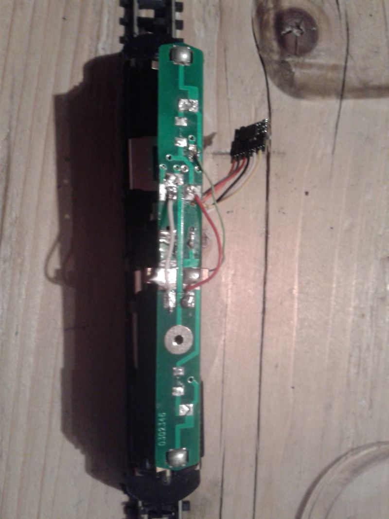

Re: decoderinbouw Nohab minitrix 12267
Onderaan zit de oranje draad van de decoder, bovenaan de gele (aan de achterkant)
- nohab2.jpg (84.82 KiB) 4280 keer bekeken
- nohab1.jpg (56.78 KiB) 4280 keer bekeken
Gr. Tjarco

Garco,
kun je deze punten nog eens doormeten:
Punten 1 in de foto, hier mag je geen weerstand meten (zwart en rood zijn je meetpennen)
En punten 2 in de foto, ook hier geen verbinding tussen de punten.
ik heb het al gezien. kijk even naar die dikke klodders soldeer welke je gebruik. die raken de massa stripbaan.
Ja weerstand van 0 Is dus keiharde kortsluiting (je meet geen weerstand).
Dit betekend dus dat er kortsluiting zot tussen je stroomafname en je motor en je massa.
Waar de gele cirkels staan zie je dikke klodders soldeer. Haalt die eens volledig weg zodat het helemaal schoon Is. Controleer dan weer eens met je Multimeter of je nogsteeds kortsluiting meet

Het duurde wel even voordat de nieuwe decoder het wel deed omdat de loc niet helemaal in orde was (vreemd voor een gloedjenieuwe loc, het wormtandwiel zat er helemaal scheef in en veroorzaakte kortsluiting, daarom is de decoder waarschijnlijk ook kapot gegaan).
Na inbouw en reparatie rijdt hij als een zonnetje digitaal!
Thanks nog Martin.
Thanks nog Martin.
Gr. Tjarco
