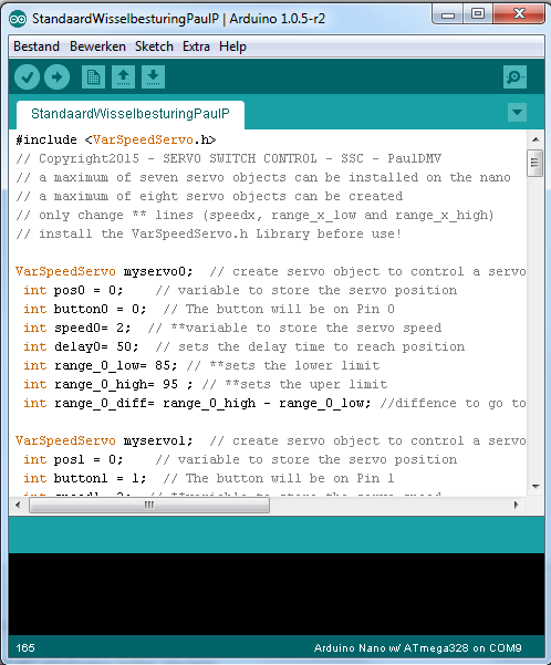

Dit is de standaard code, per arduino kun je de uiteindelijke configuratie apart opslaan en later op elke vervangede arduino inladen
Lijkt allemaal heel ingewikkeld, maar gewoon nergens aan komen, alleen de eerste stukjes zijn per servo nummer en daar kan je dan alleen de * en ** aanpassen. Succes!
#include <VarSpeedServo.h>
// Copyright2015 - SERVO SWITCH CONTROL - SSC - PaulDMV
// a maximum of seven servo objects can be installed on the nano
// a maximum of eight servo objects can be created
// only change ** lines (speedx, range_x_low and range_x_high)
// install the VarSpeedServo.h Library before use!
VarSpeedServo myservo0; // create servo object to control a servo, connected to pin 13
int pos0 = 0; // variable to store the servo position
int button0 = 0; // The button will be on Pin 0
int speed0= 2; // **variable to store the servo speed
int delay0= 50; // sets the delay time to reach position
int range_0_low= 85; // **sets the lower limit
int range_0_high= 95 ; // **sets the uper limit
int range_0_diff= range_0_high - range_0_low; //diffence to go to position
VarSpeedServo myservo1; // create servo object to control a servo, connected to pin 7
int pos1 = 0; // variable to store the servo position
int button1 = 1; // The button will be on Pin 1
int speed1= 2; // **variable to store the servo speed
int delay1= 50; // sets the delay time to reach position
int range_1_low= 85; // **sets the lower limit
int range_1_high= 95 ; // **sets the uper limit
int range_1_diff= range_1_high - range_1_low; //diffence to go to position
VarSpeedServo myservo2; // create servo object to control a servo, connected to pin 8

Hoi Paul,
Good job! 8-)
Vraagje's:
Werkt dit ook met analoge servo's? (Tower Pro 9g)
Of is er een speciale reden om digitale servo's te gebruiken :?:
Werkt het (voor een 1e experiment) ook met de Arduino UNO :?:
Alvast dank voor reactie.
Groet van Frank
Paul_DMV
Berichten: 775
Re: Analoog Servo's Schakelen met Arduino - K.I.S.S.
Bericht door Paul_DMV »
Met analoge servo's werkt het niet. Die sweepen buiten het bereik door als je de stroom er op zet of nieuwe code upload. Je pen verbuigt dan en dan is je wissel ontregeld. Bovendien is een digitale servo veel preciezer omdat hij tot het laatste eindje volle kracht heeft. Bij een analoge neemt de kracht af naarmate het eindpunt dichterbij komt en zal bij een beetje weerstand dan zijn eindstand niet zo nauwkeurig kunnen benaderen.
Maakt niet uit welke arduino je gebruikt. Alleen de combinatie van een arduino met shield is makkelijker omdat je de arduino kunt vervangen zonder draden los te maken. Ook is het kleiner en goedkoper om een nano te gebruiken.

Test uitgevoerd:
"""""Met analoge servo's werkt het niet. Die sweepen buiten het bereik door als je de stroom er op zet of nieuwe code upload.""""
Klopt, maar de digitale servo op pin 13 sweept wel door buiten het ingestelde bereik, Paul.
Servo's verwisselen maakt weinig uit.... :?
De andere 6 werken wel goed ;)
Wel vind ik ze wat schokkerig bewegen. Een analoge servo "loopt" iets fraaier maar is om door jou gemelde redenen niet bruikbaar.
Als ik een nieuwe code upload moet eerst alles van de Arduino losgemaakt worden, anders werkt het uploaden niet :x
Doe ik iets niet goed :?:
Groet van Frank
Paul_DMV
Berichten: 775
heb eerlijk gezegd nog geen goede test gedaan met servo op pin 13.
het klopt dat als je de servo programmeert, het beste is om de arduino even uit de shield te trekken. soms werkt het wel maar als er veel servo's aangesloten zijn gaat het niet goed.
wat bedoel je met schokkerig? bij mij loopt het redelijk vloeiend, dat wil zeggen, aan de wisseltong zie je niks stotterend.
Kijk ook eens op:
contact.3dprintn@gmail.com
Frank_N
Berichten: 916
Bericht door Frank_N »
De meeste servo's gaan wat schokkerig heen en weer, met kleine sprongetjes. Het klinkt ook "krakerig"
Sommige doen dat ook bij de ingestelde stand. Belast of niet. Op een wissel heb ik het nog niet uitgeprobeerd.
Eentje en dan precies die op pin 0/13 gaat eerst helemaal naar de uiterste stand na het inschakelen van de voeding.
Verwisselen met een ander exemplaar maakt daarbij niet uit.
Vervolgens gaat die netjes op het ingestelde bereik 85 dan wel 95 staan (of welke waarde je daaraan hebt gegeven), daar waar het schakelaartje staat. Die schakelaars had ik aangesloten met midden naar stuurpin, een aansluiting naar 0 voeding de andere aansluiting met een serie weerstandje 10k naar 5V.
Het is me bekend dat pen 0/13 bij de Arduino (Uno of Nano) ook voor andere toepassingen gebruikt word. Welke :?:
Niet dat dat ook uitmaakt bij andere sketches....Ik bedoel dat de digitale servo's ook stroom trekken in stilstand, blijkbaar.
Het zou kunnen dat er een feedback ontstaat terug naar de output pin, waardoor het laden van een nieuwe of aangepaste code belemmert word. Zoiets, denk ik Paul. Maar weet het ook niet zo :roll:
Mijn probeerseltje deed ik met een Uno.
Link: http://arduino.cc/en/Tutorial/DigitalPins
Groet van Frank
Paul_DMV
Berichten: 775
klinkt vreemd, ik heb niet, dat schokkerige wat jij beschrijft Frank, sommige pruttelen wel een beetje maar alleen als hij in de eindstand nog veerkracht van de pen moet opvangen.
Welke type servo heb je gebruikt?
zelf gebruik ik de Uno met servo shield, misschien kan het zijn dat de voeding dan iets verschilt met de uno?
had pin 13 ook in eerste instantie niet meegerekend, vandaar dat ik input pin 1t/m6 heb gekozen voor output 7t/m12 etc.
Kijk ook eens op:
Frank_N
Berichten: 916
De EMAX ES08D, Paul.
Iets gevonden wat een verklaring zou kunnen zijn: http://forum.arduino.cc/index.php?topic=139432.0
Gaat over een Arduino Micro, maar de pinnen doen (dacht ik :roll: ) hetzelfde als bij de Uno en de Nano.
Pin 1 blijkt ook meerdere functies te hebben maar daar werkt bij mij de servo goed op.
Tijdens inschakelen "miept" hij een beetje meer dan de rest maar blijft daarbij binnen het ingestelde bereik.
Het lijkt erop dat pin 0/13 beter niet gebruikt kan worden voor servo's :|
Verder had ik nog iets gevonden waarbij men een condensator van 470 uF over de voedingslijn plaatst
om problemen bij inschakelen te ondervangen.
Dat had hier geen resultaat bij het pin-0/13-gezwiep.
Voor de schokkerige beweging maakte dat (naar verwachting) ook niet uit.
Een (hopelijk niet domme) vraag nog over je sketch: Bovenaan staat: #include <VarSpeedServo.h>
5 regels lager staat dit: // install the VarSpeedServo.h Library before use!
Ik neem aan dat dat library er al aan toegevoegd werd :?:
Groet van Frank
