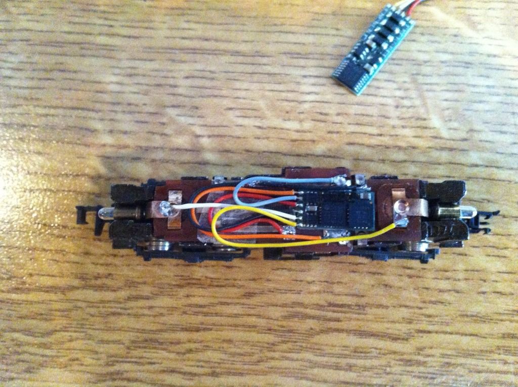

Avond,
Ik heb een Fleischmann 7230 aangeschaft en die probeer ik nu te digitaliseren met een Doehler & Haass decoder.
Alles aangesloten en het rijdt maar de kap past niet. Heel erg weinig ruimte onder de kap!
Ik heb de witte all los gesoldeerd omdat die over de oranje en rode heen loopt maar de kap past nog steeds niet :(

De kap past niet dus de draden liggen waarschijnlijk niet op de juiste manier. Er zijn waarschijnlijk meerdere mensen hier die een 7230 hebben gedigitaliseerd die misschien wel een helpend antwoord hebben in plaats van een bijdehand stukje tekst waar we niks aan hebben, Fred.

Hoi Raymond ,
heb je ook hier http://www.1zu160.net/digital/einbaubsp/gfn-212.php gekeken soms ?
Daar zit de decoder dwars en het is een kuehn dan , die is een stuk dikker dan de D&H decoder.
m.v.g. Sjaak

hoi,
Als je bij de bekende ombouwsites kijkt zie je dat er een kleinere decoder is gebruikt welke past in de cabine. zie http://www.1zu160.net/digital/einbau.php en http://www.mtkb.de/

Hoi Sjaak,
Daar had ik inderdaad nog niet gekeken. Ik heb het hele gebeuren los gesoldeerd en de print 90º gedraaid. Nog wel krap aan maar de kap gaat netjes dicht.

Hoi Rob,
Deze decoder past net.
Wel een gefriemel maar hij zit er in, de kap past en het rijdt :D

Ik heb anderhalf uur zitten klooien om deze decoder er in te bouwen via verschillende how to's in de digi vraagbaak en nog paste de kap niet. Dan stel je een vraag en dan krijg je een of andere idiote rant van een bell-end.
Jij begrijpt die reactie van Fred misschien wel, ik niet. Ik vindt het meer onbeschoft.
Sjaak bijvoorbeeld, die geeft gewoon een duidelijk beleeft antwoord en daar ben ik dan weer mee geholpen.
Nu staat de loco weer stil en op het programmeer spoor krijg ik de error short als ik cv1 opvraag of probeer te programmeren. Maar daar kan ik beter geen vraag over stellen want ergens op het www zal wel een antwoord staan ergens......

Ratticus schreef:Heb je hem al een gereset de decoder?
Hi Davy. Nee als ik cv8 lees krijg ik ook 'short'
De motor raakt nergens het chassis. Als ik cv8 uitlees zonder motor dan krijk ik 'error'
Dit is met een flm twin center

Toevallig had ik een aantal decoders besteld en een nieuwe decoder geprobeerd. Alles in gesoldeerd en alles gaat goed nu.
Hoe reset ik een decoder? Als ik cv8 intik krijg ik read only en als ik dan de standaard waarde van 97 intik krijg ik een error.

Ik denk volgens de lijst van d&h dat je cv8 waarde 8 moet geven om te resetten.
http://doehler-haass.de/cms/pages/haeuf ... abelle.php
Vergeet de cv1 waarde niet aan te passen ook naar een andere waarde dan de standaard die wss 1 of 3 is.

Dat je twin center een error short geeft lijkt mij er op te duiden dat er kortsluiting is in je aansluitingen, misschien heb je ergens een puntje gehad waar je toch draden tegen elkaar had zonder dat je het zag.
Maar nu je een nieuwe decoder er in hebt is het goed begrijp ik.
Een decoder resetten is altijd volgens de manual van je decoder, meestal is dit waarde 8 in CV8 programmeren. (er is er ook 1 met waarde 0 in cv1). En op het moment dat je CV8 programmeerd krijg je altijd een error. Dit is omdat dit CV "alleen lezen" is.
Dit is dus niet helemaal waar.

Decoders hebben allemaal een oplopend address van nummer 1 tot 8. Nummer 3 is niet in gebruik. Kan ik beter ook nummer 1 niet in gebruik nemen?
Ik zal het resetten later proberen op een andere lok. Ik had 2 loks in dubbel tractie gezet maar na opheffen rijdt er 1 met licht en 1 zonder.

Hij loopt nu goed met de nieuwe decoder.
Ik had al op verschillende Engelse inbouw sites gekeken omdat mijn Duits niet helemaal top is. Heb al genoeg moeite om m'n Nederlands bij te houden... Ik heb al een aantal van deze decoders ingebouwd en ze zijn heel erg dun dus ik had verwacht dat deze er met gemak in kon.
Ik zal even zoeken naar een Engelse of Nederlandse handleiding voor de decoder reset. Het boekje wat er bij zit is in het Duits en het enige wat ik kon vinden was cv8 voor reset.

Dan is het cv8 waarde 8 programmeren. Centrale geeft een foutmelding maar die kun je dus negeren. Daarna staat de Decoder gewoon weer op fabrieksinstelling.

inzake je nummering, ik zou je advieseren om te doen wat jij het fijnst vindt. ik had vroeger vanaf 4 oplopend, echter zodra je wat meer locs krijgt wordt het wel eens lastig om te onthouden wat nu wat is, op advies van een van de prutsers heb ik altijd 1,2 en 3 genegeerd.
inzake je dubbel tractie na het opheffen, denkelijk moet je even de f functie op de tc weer activeren.
laatste inzake uitlezen op je TC, als je CV 8 uitlees moet je dus een waarde krijgen, krijg je een error en bij het programmeren van cv 1 een short dan is er iets dus fout, probeer hem even op een andere loc, krijg je weer een foutmelding dan is de decoder ter ziele, echter als ik het goed heb heeft DH een no nonsense omruil policy.
