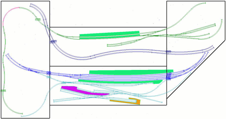

Hoi allemaal,
Ik ben al een tijdje aan het schetsen en proberen in XTrkCad en onderstaande is het eerste resultaat dat ik durf te laten zien :)
De tafel is 1.8 x 3.45 en bestaat uit 4 modulen. De enige reden daarvoor is om eventuele verhuizingen gemakkelijker te maken. De reden voor de vreemde vorm is de beschikbare ruimte. De baan staat in de linker achter hoek, dus alleen de voorkant en rechter zijkant zijn bereikbaar, daarom heb ik in de achterkant een uitsparing gemaakt (daar is ook het raam).
De baan is voor periode III en een klein beetje IV. Materieel is alleen maar Duits (DB) en alleen maar stoom, ik heb nog niet zo veel, maar ben via Ebay aan het sparen. De omgeving is bergachtig, vooral aan de linker/achterkant. Het middelste paneel met het station aan de voorkant is volledig plat en is het laagste zichtbare niveau. Vanaf het station gaat een dubbel spoor naar rechts naar het onderste schaduw station wat ongeveer 5cm onder het maaiveld ligt. Aan de linkerkant gaat een dubbel spoor van het station, via een lange tunnel naar de paradebaan, 15-20 cm hoog. Uitendelijk gaat de paradebaan naar een tweede schaduwstation op 15 cm hoogte. Beide schaduwstations zijn keerlussen en kunnen treinen van 1 m tot 1.2 m aan.
Verder is er nog een enkel spoor dat van het station op het basisniveau via een spiraal naar een bergspoortje op 40 cm hoogte gaat, waar een dorps stationnetje is met een keerlus en wat goederen activiteit.
Tenslotte is er naast het station een goederen emplacement waar nog wat gerangeerd kan worden. Ik heb nog geen idee van het soort industrie wat er moet komen.
Op dit moment heb ik een Multimaus die e.e.a. digitaal gaat aansturen, maar op de lange termijn moet daar wat anders voor in de plaats komen, mischien wat zelfbouw (ben een beetje een knutselaar).
Alle zichtbare rails is Peco 55, al het onzichtbare Peco 80, alles met flexrail. Ik wilde eerst alles in 80 doen, maar daar bestaan geen Engelse wissels van. Ik ben van plan om het geheel in fases te gaan bouwen, waarbij in het begin het bovenste schaduwstation nog geen opstelsporen heeft en het onderste maar de helft. Ook wil ik het onderste rangeerterrein bewaren tot later.

En dan nu wat plaatjes:
Dit is alleen het zichtbare deel:
Dit is een overzicht, zonder de schaduwstations:
Dit is het onderste schaduwstation:
Tenslotte het bovenste schaduwstation:

Edwin,
Je tekeningen zijn een beetje te groot, waardoor je steeds heen en weer moet scrollen om de tekst te lezen. Misschien kun je ze iets verkleinen?
Je schrijft dat je onderste schaduwstation 5 cm onder de baan ligt? Is dat dan wel goed te bereiken? Probeer je hand maar eens door een brievenbus te steken, dan kom je ook niet erg ver. Zeker in het geval een trein hapert of ontspoort, is bereikbaarheid van groot belang.

Je hebt een leuk plan uitgezet op een even mooie ruimte. Het ziet er goed uit, maar toch een paar vraagjes:
- het hoofdstation heeft geen perrons langs het doorgaand hoofdspoor. Is dar gebruikelijk in Duitsland?
- beide stations hebben een collectie van korte opstelspoortjes. Zit daar een gericht plan achter? Want de meeste spoortjes zijn maar net goed voor een locomotief en 1 wagon, zo lijkt het.
Maar voor de rest, leuk ontwerp met, als de verzameling opstelspoortjes onder controle zijn gebracht, heel wat ruimte voor duidende scenery.

Hee Michie,
Ja dat komt regelmatig voor in Duitsland. Zodoende kan een trein zonder snelheids vermindering door het station denderen en eventueel ook de daar staande stoptrein inhalen. De stoptrein moet toch stoppen en heeft zodoende weinig last van eventuele snelheids beperkingen

Rob, Michiel,
Dit was inderdad de bedoeling, daarom is de doorgaande lijn ook zo recht mogelijk.
Saraan schreef: - beide stations hebben een collectie van korte opstelspoortjes. Zit daar een gericht plan achter? Want de meeste spoortjes zijn maar net goed voor een locomotief en 1 wagon, zo lijkt het.
Michiel,
Dit is inderdaad een zwak punt. Ik heb wat layouts bekeken op sporenplan.nl en vond het lastig iets realistisch in de kleine ruimte te passen. Ik wilde een paar spoortjes met een platform en een goederenloods, zoiets als bijvoorbeeld hier:
http://www.sporenplan.nl/html_nl/sporen ... nberg.html
De opstelspoortjes zijn 20-40 cm lang en de meeste goederenwagons die ik heb zijn 5-6 cm lang, dus ik dacht dat dat wel een redelijke lengte was.
Zoals ik in mijn originele verhaal al zei, wacht ik met dit emplacement tot het laatst, een van de redenen hiervoor is, dat ik dit nog hoop te verbeteren. (Suggesties zijn welkom)

Martin,
Ik had de tekeningen eerst half zo groot, maar dan ging er een hoop detail verloren. Ik wilde eigenlijk een klein plaatje waar je dan op klikt om een grotere te krijgen, maar kon niet ontdekken hoe dat moest. (Tips zijn welkom)
Over de hoogte van het schaduwstation: Alleen de module met het grote station is een tafel met een plank, alle anderen worden open frame constructies, zodat ik vanaf de achterkant bij de schaduwstations kan. Boven het onderste schaduwstation zit 20 cm ruimte en boven de bovenste 25 cm. Ik dacht dat dat wel genoeg zou zijn.

Hier is een poging om de bovenliggende opstelspoortjes wat langer te maken.
De nieuwe situatie is boven, de originele situatie onder.

Ik zat te kijken en bedacht me dat het misschien wel leuk is om je perrons in een lichte boog te leggen. Volgens mij kom je dan met de wissels ook nog makkelijker uit. Verder denk ik dat je station imposanter wordt als je nog een perron tussen de 4 sporen in legt. Dit vind ik zo'n modern Weesp-achtig geheel. Ook als de 2 wissels aan de linkerkant van je station niet recht naast elkaar plaatst, wordt het speelser.
Als je het aandurft kan je spoorafstand verkleinen. Je station lijkt daardoor langer. 33 mm is gemaakt voor de r1-r2 bochten. 30 mm zou ruim genoeg moeten zijn als je normale wissels gebruikt. je moet dan wel vaak de wissels wat inkorten. Met roco wissels gaat dat gemakkelijk (2 bielsen eraf).

Hoi Bonjour,
Bedankt voor de suggesties. Wat bedoel je precies met dat extra spoor? Wat is de rijrichting daarvan?
De spoorafstand in de stations is 25mm en in de rest van de baan 35mm (ivm clearance in bochten). Ik gebruik Peco code 55 voor het zichtbare deel en code 80 voor de schaduwstations.
Ik wil je idee van het laten verspringen van de wissels gaan proberen, alleen wordt dan het station wel iets korter, omdat ik geen wissels over tafelranden heen wil laten gaan. Origineel had ik het hele station in een flauwe bocht liggen, maar later alleen het bovenste station. Misschien moet ik hier ook weer eens naar kijken.

Niet een extra spoor, maar extra perron. Nu heb je perron-spoor-spoor-spoor-spoor-perron. Ik denk dat je ruimte hebt voor perron-spoor-spoor-perron-spoor-spoor-perron. Dat middelste perron zou an de uiteinden smaller kunnen zijn, zodat het niet te lastig wordt.
Ik denk dat wanneer je perrons buigt, je links iets meer ruimte krijgt en op die tafel links de twee wissels (of één daarvan) kan plaatsen.
Mooi dat je al de sporen dicht bij elkaar laat lopen.

Of je doet spoor-perron-spoor-spoor-spoor-perron-spoor.
Dan kun je het middelste spoor gebruiken voor goederentreinen die door het station moeten rijden maar er niet stoppen en dus geen perron nodig hebben.

Bedankt voor het commentaar. Ik ben even aan de slag gegaan met een flauwe bocht in het station en ik denk dat dit een stuk beter werkt. Hierdoor heb ik een stuk meer ruimte onderin om dat rangeerstuk wat interessanter te maken. Ik heb ook de linkse 2 wissels versprongen, dat werkt ook goed. Nu heb ik 1.5m lange sporen in het station, dit is een beetje overkill, want in m'n schaduwstations zijn ze maar 1-1.2m lang. Ik ga kijken of ik die kan verlengen.
Ik heb ook de rechtse wisselstraat van het station helemaal naar de rechtse tafel verplaatst, waardoor ik hopelijk aan de linkse kant van die krappe bochtjes in het zijspoor af kan komen.
Over de perrons: Mijn bedoeling is dat zelfs het "grote" station slechts een dorpsstation is, sommige sneltreinen denderen daar nog gewoon doorheen, daar zijn de middelste 2 sporen voor. Ook gebruik ik de andere kant van het onderste perron voor het zijlijntje.
Hier zijn de resultaten van wat snel experimenteerwerk, ik ga hier in de komende dagen mee verder.
Het plaatje heb ik 50% verkleind, ik hoop dat dit duidelijk genoeg is.

Hoi Allemaal,
Hier is een update van wat verder geknoei aan het baanplan. Het nieuwe station ziet er een stuk beter uit en ook heb ik de sporen in het onderste schaduwstation wat langer gemaakt door het ontwerp te wijzigen. Alles lijkt nu veel beter te werken. Wat in eerste instantie misschien vreemd lijkt is dat het spoor van het zijlijntje eindigt in een "kopstation" situatie en niet op de hoofdbaan aansluit. De redenen hiervoor zijn dat de aansluiting op de hoofdbaan met Peco55 (10 graden) wissels erg lastig was en dat ik het rangeerwerk van een kopstationnetje ook wel eens wil proberen. Mijn historische verantwoording hiervoor is dat vroeger, toen het originele, veel kleinere, station gebouwd werd (rond 1900) dit alleen maar een kopstationnetje was. Later (rond 1950) werd de hoofdlijn doorgetrokken naar rechts en is een geheel nieuw, veel groter station gebouwd op de doorgaande lijn.
Zie dit plaatje:
Verder heb ik wat meer aandacht aan het onderste goederenemplacement besteed. Op onderstaand plaatje heb ik wat kleuren gegeven aan de functies: groen zijn passagierperrons, oranje is een verhoogd laadperron (met loods) en paars is een "laadstraat" op grondniveau. Dit is een stuk minder druk dan voorheen en geeft meer lengte op de spoortjes. Het plan hiervoor is afgeleid van http://www.sporenplan.nl/html_nl/sporen ... hagen.html
Hieronder staan alle zichtbare sporen. Commentaar is welkom!

Het is even geleden dat ik met het baanplan bezig ben geweest, maar het was nodig om e.e.a. nog eens goed te bekijken, want er waren een paar dingen waar ik niet gelukkig mee was. Eerst ter opfrissing van het geheugen het originele baanplan:
Dit is alleen het zichtbare deel. De hoofdlijn met bovenste en onderste schaduwstation is is ondertussen af. De wijzigingen die ik door ga voeren in het baanplan zijn:
  • De scherpe bochten linksonder naar de helix en de kunstgrepen die ik uit moest voeren om die op het kopstationdeel aan te sluiten vond ik waardeloos. Ik heb dus de draairichting van de heling gespiegeld, waardoor e.e.a. veel beter uitkomt. Daardoor heb ik ook een 2e brug geintroduceerd. Dit wordt een 30cm hoge stenen brug (krasse, krasse, krasse). Door deze wijziging heb ik ook de engelse wissel niet meer nodig.
  • Het lokale stationnetje bovenin heeft weinig nut zo dicht bij het onderste station, ik heb besloten het bovenste gebeuren te beperken tot goederen. Het verhaal rechts bovenin wordt waarschijnlijk een steenafgraving of zoiets. De engelse wissel heb ik verwijderd.
  • Heeft weinig met het baanplan te maken, maar ik heb besloten me meer tot tp III te beperken en weinig tot geen IV toe te laten :), ook heb ik mijn tp II spullen alweer verkocht.
  • Het goederenemplacement onderin ga ik nog volledig herzien. Ik wil het simpeler opzetten: minder druk en wat langere opstelspoortjes, maar wel wil ik een "kneuterige" jaren 50 sfeer creeren. De engelse wissel onderin gaat ook verdwijnen.
In onderstaand plaatje zijn alle wijzigingen (behalve de laatste) te zien. De reden dat ik engelse wissels aan het verwijderen ben is trouwens dat ik een paar loks heb die altijd stotteren over de engelse wissel die ik al heb. Ik kan geen probleem met de stroomtoevoer of de stroomafname ontdekken en ik denk dat het ermee te maken heeft dat sommige wielen gewoon even geen contact met de rails maken.
Dit is mijn eerste N baan
vantongeren
Berichten: 328
Locatie: Maartensdijk
Re: Baanplan Mühlegraben
Bericht door vantongeren »
Leuk plan met veel mogelijkheden. Het is wel te zien dat je het leuk vind om met hout te werken, knap in elkaar gezet is het zeker.
Marcel
