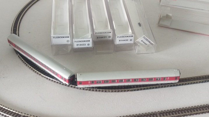

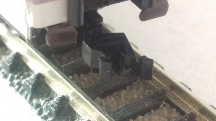

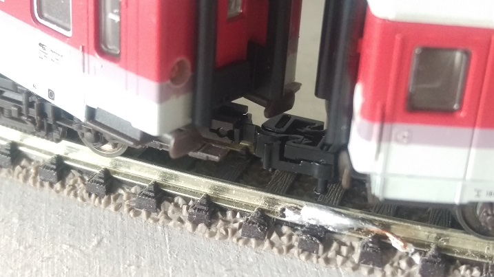

Happyface
Berichten: 358
Lid geworden op: 26 mei 2012 00:44
Locatie: Alphen aan den Rijn
Re: Welke koppeling past op deze wagon?
Bericht door Happyface »
Hi Ronald
Ik heb zelf thuis nog wat R1 bochten liggen, zal vanavond even testen voor je. Met de 9525 zal dat vermoedelijk sowieso geen probleem zijn, daar dat afstand wat groter is dan met de 9545.
Gr Ferry
Http://www.happyface.be
Ronaldp
Berichten: 1481
Bericht door Ronaldp »
Hoor het graag hoe de test af loopt.
mvg ronald

Happyface
Berichten: 358
Hi Ronald,
excuus voor de late reactie, had even wat anders aan me hoofd. Heb net even wat foto's gemaakt van de 818x serie wagons met de 9545 kortkoppelingen van FLM door de R1 bochten van FLM.
Gr Ferry
Ronaldp
Berichten: 1481
Hartelijk dank.
Blijven dus gewoon de korte koppelingen.
mvg ronald
