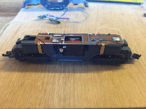

Goede avond,
Ik heb me eigen een middag verdiept in het digitaliseren van mijn Fleischmann 1601 met een Lokpilot 4.0 micro van esu en gelijk geprobeerd om een setje van Digikeijs in te bouwen.
Nou heb ik alles voor elkaar gekregen, me lok netjes schoon gemaakt, decoder ingebouwd en het setje van digikeijs ingebouwd.
Gelijk na het inbouwen het lokje getest natuurlijk! Alles deed het na behoren, alleen me rangeersein begon al te branden zo snel ik hem op het spoor zette. en de rest van de verlichting deed het wel netjes.
Zou dit aan een instelling kunnen liggen?
Nou ben ik een beginner in de digitale wereld en beoefen me kunsten met een witte Z21 van Fleischmann,
Wie zou me hier mee kunnen helpen?
Mvg Erik Hendriks
Mvg Erik Hendriks

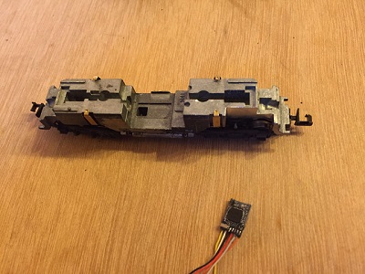

Waar ik nou mee bezig ben is eigenlijk een probeersel.
Ik had nog 3 oude Fleischmann 1601 loks liggen zonder vliegwiel.
Ben dus met die Esu 4.0 micro bezig geweest die dus te dik was voor op de printplaat,
daarna heb ik een gat gemaakt in de printplaat zodat ie dieper kwam te liggen en dat ook zonder succes, de kap paste nog steeds niet.
Ben daarna gaan kijken of ik het zelfde kon oplossen als jou Ad om onder de printplaat de decoder te plaatsen, maar heb niet het gereedschap om dat gat in het chassis te verplaatsen waar dat messing busje in zit.
Nou heb ik een andere oplossing. Doe netjes rechts voor in het chassis een stukje weghalen met de Dremel en de rest maar netje met de vijl
(Foto's volgen)
Gr Erik
(Foto's volgen)
Gr Erik

Hierbij een kleine update.
uitsparing gemaakt om de decoder te plaatsen.
Ga de draaistellen verbinden met een draad aan de print voor een beter contact.
Gr Erik

Heb het chassis nu netjes in de kleur gezet met Tamiya gunship grey.
Nu wil ik de draaistellen rechtstreeks verbinden met de printplaat.D
Heb ik ff een tekening gemaakt op een foto om ff te weten of ik het goed doe.
Boven op draaistellen heb ik de messing stripjes verwijderd en wil ik op de printplaat ff de nietjes isoleren zodat er geen sluiting kan ontstaan
Gr Erik
