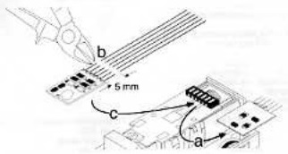

Zal wel weer het beruchte Minitrix-stekkerprobleem zijn... :evil: De pootjes van de meeste decoders zijn eigenlijk te dik voor de decodervoetjes van Minitrix. Daardoor wordt het plastic framepje (het zwarte gevalletje van de afbeelding) losgedrukt en maken enkele pootjes geen contact. Duw er maar eens voorzichtig op als de loc op de baan staat met het gas open.
Oplossingen: andere decoder (Döhler & Haass/Minitrix of Tran) of de pootjes vastsolderen.

Redskin schreef:De pootjes van de meeste decoders zijn eigenlijk te dik voor de decodervoetjes van Minitrix.
Nee, die Minitrix connector is gewoon rommel (en eigenlijk niet eens een connector). Ook met een D&H decoder maakt dit lang niet altijd goed contact, weet ik uit ervaring. Gewoon eruit trekken die connector en de pennen van de decoder op de print solderen (en als je soldeerbout dan toch warm is, meteen even dat 3x3 blokje overbruggen). Et voila, een prima rijdende loc.

Redskin schreef:Zal wel weer het beruchte Minitrix-stekkerprobleem zijn... :evil: De pootjes van de meeste decoders zijn eigenlijk te dik voor de decodervoetjes van Minitrix. D
Ze zijn meestal te kort, ze moeten minimaal 5 mm zijn, die van Kuhn zijn maar 3 mm en maken geen goed contact.

Het minitrix "halve" aansluitblokje is NIET gesoldeerd, dat kun je er zo uitwippen, het steekt met twee oortjes door de print.
Andersom erin en bingo.
De draadjes worden tegen de print gedrukt door veertjes in het halve aansluitblokje.
Terwijl het blokje eruit is kun je de veertjes even "naspannen".
