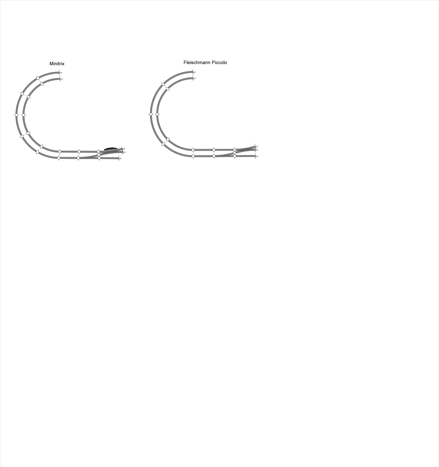

Mannen,
Ik dacht dat ik helemaal debiel werd...ben ik een baan aan het leggen met Minitrix, krijg ik het met geen mogelijkheid passend gemaakt. Neem ik vervolgens Fleischmann en maak ik dezelfde configuratie, klopt het wel !
Is dit een bekend fenomeen ?
Ik kan érg weinig Mintrix baanplannen vinden, en als ik ze probeer na te bouwen, alleen al voor een testbaan, dan klopt er gewoon geen bal meer van...
Is dit bekend bij de "ervaren" spoorder ?
- Verschil Trix - Fleischmann.jpg (95.37 KiB) 8177 keer bekeken
Re: Verschil Minitrix - Fleischmann
ipv van één stuk van 104 mm, probeer eens 2 stukken van 54 mm.
De wissel is 112 mm lang. Het gebogen spoor zit iets naar binnen, waardoor je minder dan 112 mm nodig hebt, maar o te zien net iets meer dan 104 mm.
Dit soort stukjes zou ik trouwens op maat maken met flexibele rails.
En de bogen en rechte stukken tussen de ( engelse ) wissels in dan ?
Waty ik net beschreef komt tegen de engelsman aan, naast de wissel.
Onder de engelsman moet je een stuk hebben die een enkele mm korter is dan 129.8 mm. Wanneer je 2 x 54.2 + 17.2 neemt = 125.6 mm
Maar dan moet je even afvragen hoe zo'n stukje rail eruit gaat zien. Het zijn steeds raillassen die je ziet. Ik hou daar niet zo van. Vandaar mijn suggestie voor flexibele rail, die je op maat kan maken.
De bogen zelf zijn goed. Je binnen boog wordt alleen te snel ingezet. Heb je de rechte stukken goed, is je boog ook goed.
Zo te zien teken je in anyrail.
prima programma, maar net als bij vele andere programma`s, krijg je niet alle stukken passend.
Buiten de verschillende soorten rail om, wat afmetingen en boogradius betreft, zal echter ook het teken programma zijn afwijkingen hebben.
Dus, bind je niet vast een kleine afwijkingen bij het tekenen, in werkelijkheid een baantje uitleggen die klopt en past met de standaard leverbare rails, komen in de tekening regelmatig niet goed uit.
Mijn advies, gebruik een tekenprogramma als leidraad, maar ga er niet van uit dat je het dan zo ff in het echie op tafel kunt leggen.
