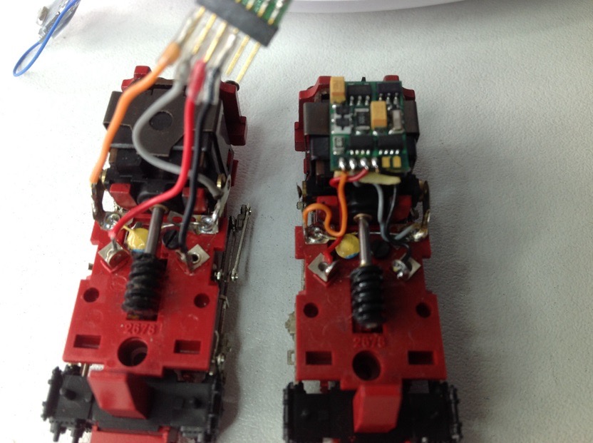

Nadat is een Digitale versie van de zelfde lok had gekocht leek het mij niet moeilijk om de analoge versie om te bouwen.
Met het voorbeeld ernaast, ledloep erboven en warme soldeerbout ging ik vol goede moed aan de slag.
Onderdelen die op de digitale versie niet zaten weg geknipt en de draadjes met de zelfde kleuren op de zelfde plaatsen gesoldeerd.
Aangezien ik een test laisdcc decoder had liggen die geprobeerd en met testen bromde de lok wel maar de multimouse ging vrij snel in STOP modus. Dus ergens was er kortsluiting.
Het plaatje onder het schroefje verwijdert en lok heeft zeker 10 cm gereden en daarna het zelfde gelijk in STOP.
Nu had ik ook nog een ESU in een Roco sik zitten dus die er maar uit gevist en die aangesloten en bij deze decoder bromt de lok alleen. Verder niks
Heeft iemand een idee wat ik fout doe of vergeten ben.
Lokje reed analoog prima.
Adviezen zijn welkom

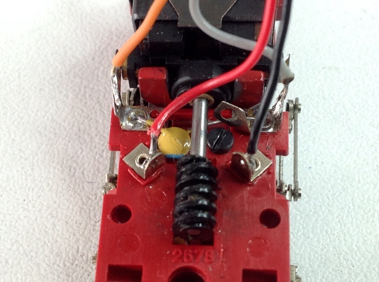

- Ingezoomd
- image.jpeg (124.6 KiB) 5685 keer bekeken
- Digitale en zelf ombouw versie
- image.jpeg (126.07 KiB) 5685 keer bekeken

Re: Ombouw Flm 7027 br 80
Even de motor gedeelte nalopen, mogelijk maakt de motor contact met het frame, en dan doet de decoder ook niks. Helaas weet ik weinig van ombouwen van de stomers
omdat die voor mijn baan te oud zijn.
Met vriendelijke groet, Mark
De gele condensator kan er ook uit bij de motoraansluiting.
Groetjes marco
Hallo Marco
Die zit er bij de orginele FLM uitvoering ook tussen (zie foto van beide naast elkaar) dus dat kan denk ik geen kwaad,
maar wat het wel kan zijn?
Rudi Baas
Rudi Baas
Ligt je decoder direct op de frameklem van je motor of is er een isolatielaag daartussen?
Bij Fleischmann (analoog natuurlijk) heeft één van de twee motorkooltjes dikwijls een verdoken verbinding met de massa van de lok.
Ik weet niet of je een metertje hebt maar ik zou even "doorpiepen" tussen massa-oranje en massa-grijs.
Achter de gesoldeerde contacten zie ik wel wat verdachte stukjes, maar niet duidelijk genoeg.
Als de motor een contact maakt met massa dan zal de decoder vrijwel gelijk in de kortsluit modus schieten.
Het laten zitten van de condensator en smoorspoel gebeurt bij het origineel vaak omdat er eigen electronica word gebruikt dan zijn die decoders daarop uitgewerkt. Bij een normale decoder is het beter als je altijd alle extra electonica verwijdert. Tenzij het een NEM voorbereide loc is dan lekker laten zitten.
Maar als de motor bromt en de decoder even later in de beveiliging schiet dan blokkeert je motor.
a) loopt het drijfwerk vrij of is die geblokkeerd
b) het je de motor schoongemaakt en de koolborstels gecheckt alvorens de loc om te bouwen, een vuile loc ombouwen is zonde van de energie, tijd en je geld.
c) zit het anker niet vast?
Succes!
Succes!
Hoi Rudi,Rugzak schreef:Hallo allemaal,
Martin Domburg
Ik zal de condensator verwijderen en nog de antwoorden op je vragen
A Lokje liep prima analoog
B was als nieuw en heel schoon.
C niet vast
Nu de bout weer warm stoken
Rudi Baas
Op de foto zie ik toch echt een zwarte collector. Vergis je niet in de kracht van een analoge trafo.
Vaak denkt men dat wanneer een loc analoog rijdt hij schoon en goedwerkend is. Niets is minder waar, wat men vaak vergeet is wanneer je een loc analoog laat rijden is het net of je met een moker de loc rond slaat. Met een trafo rijdt alles overal.
Ga je hem digitaal aansturen dan por je de loc rond met een veertje. Het is niet 100% waar wat ik vertel maar omschrijft wel wat er gebeurt met de motor.
Zo is de revisie heel belangrijk van de motor, maak de collector schoon, controleer de koolborstels op verglazing of uitsmeren en maak deze eventueel schoon. het beste is om altijd de koolborstels te vervangen. Kost 4,- een setje bij H@NS en je hebt er meer en langer resultaat van dan wanneer je de oude hergebruikt.
Als de collector dicht zit of slecht contact heeft dan zal de loc analoog wel rijden maar digitaal een aanspraak gaan doen op de motorbeveiliging van de decoder. Een analoge trafo laat de loc meestal pas rijden halverwege de draaiknop bij ongeveer zo'n 6-7 volt. Met een decoder rijdt hij ook bij een lage spanning, soms 3-4 volt wat de decoder uitstuurt naar de motor in blokgolf.
groetjes
Bedankt weer voor de adviezen,
Als de connectortjes niet goed tegen de koolborstels aandrkt dan stottert het ook.
alles beetje bij gebogen en jawel, als een zonnetje.
Draadjes op maat geknipt en nu netjes gesoldeerd en decoder op de motor geplakt met "kussentape" of hoe dat ook heet
Kapje erop en gaan, ben er helemaal blij mee.
Bedankt allemaal .
