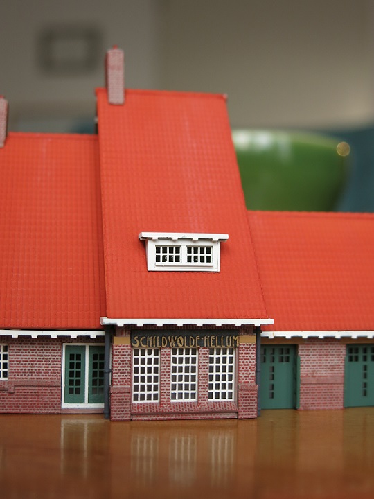

Re: Station Schildwolde-Hellum
Bedankt voor alle complimenten! Ik ben nu bezig met de allerlaatste details. Binnenkort het model mooi op de foto zetten en ik kan door met de module waar 'ie op komt. Ben, dat bouwplezier komt helemaal goed, voor na dit project heb ik alweer een zeer ambitieus plan liggen.
Bizar mooi gedaan Jesse! Ik ken een aantal goede scratchbuilders, maar zo'n mooi resultaat heb ik nog niet gezien!

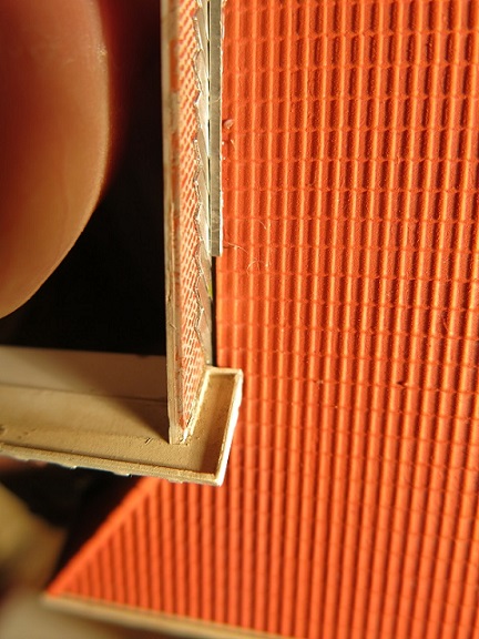

Een niet heel erg leuk maar wel noodzakelijk klusje waar ik al een paar avonden mee bezig ben: het aanbrengen van de loodslabben.
met vriendelijke groet, Jesse
Ha Jesse,
Ziet er strak uit hoor! 't glimt wel heel erg mooi
[zeik zeik]
Hoe maak je dat?
Hoe maak je dat?
Webshop Hoontje.nl
Hoi Alwin,
Ik maak de loodslabben van een heleboel kleine stukjes dik aluminiumfolie (dat spul wat soms rondom de kurk van een fles zit). De lange rijen langs de dakranden lijm ik eerst langs een op een stuk papier getekend trappetje, waarna ik ze uitsnijd en in z'n geheel op het model plak. Het lood langs de schoorstenen lijm ik direct op het model met Krystal Klear. Je hebt helemaal gelijk over de glans hoor! Als alles er straks op zit, gaat er nog een washje grijs/metallic verf overheen om het minder te laten glanzen. De dakpannen krijgen ook nog een behandeling om er meer diepte in te krijgen.
