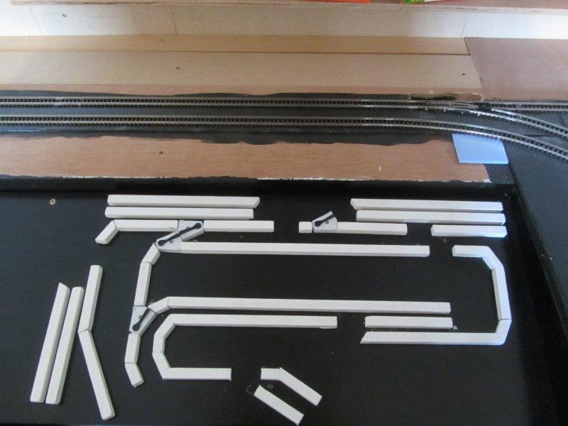

Het (tijdelijke) perron is gemonteerd. Vanaf nu kunnen treinen stoppen in Haut-Rhin - Breisgau!
Laatst gewijzigd door RogerB op 20 sep 2018 13:25, 1 keer totaal gewijzigd.
Groeten, Roger

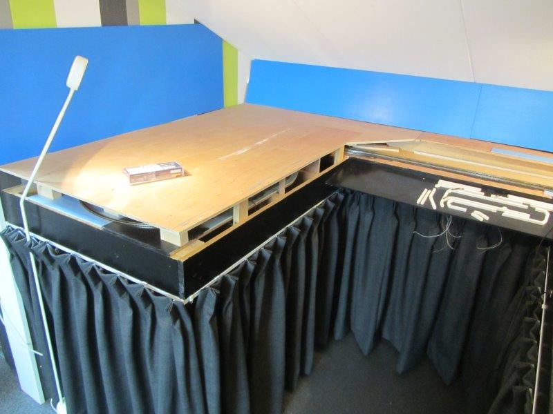

Zo, de vakantie is weer voorbij. Ik heb toch aan aantal uren aan Haut-Rhin - Breisgau kunnen besteden.
Het houtwerk van het tweede niveau (het niveau van de stad met kopstation) boven de keerlus (op niveau 1) is grotendeels aangelegd. Nu nog even naar de bouwmarkt voor de ontbrekende multiplexplaten. Binnenkort kan ik dus weer rails gaan leggen.
Verder een start gemaakt met het maken van het schakeltableau.
Laatst gewijzigd door RogerB op 20 sep 2018 13:22, 1 keer totaal gewijzigd.
Groeten, Roger

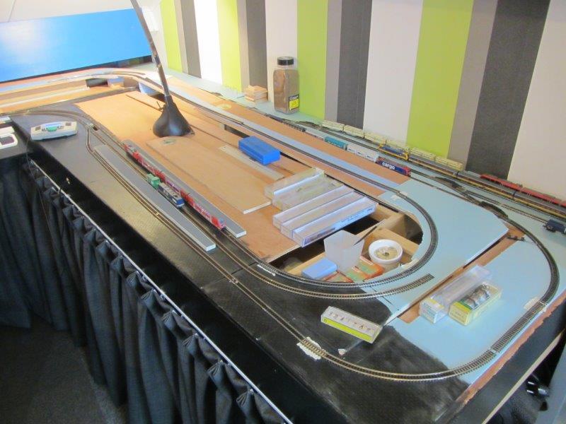

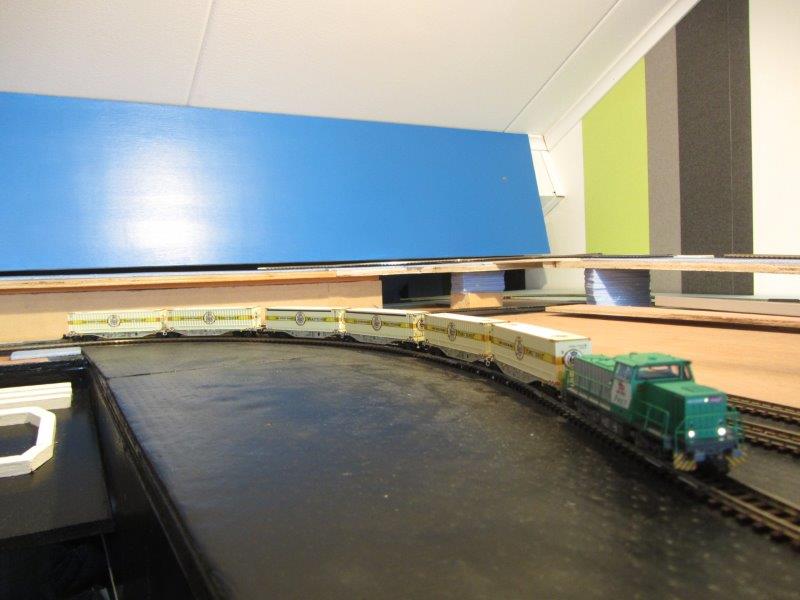

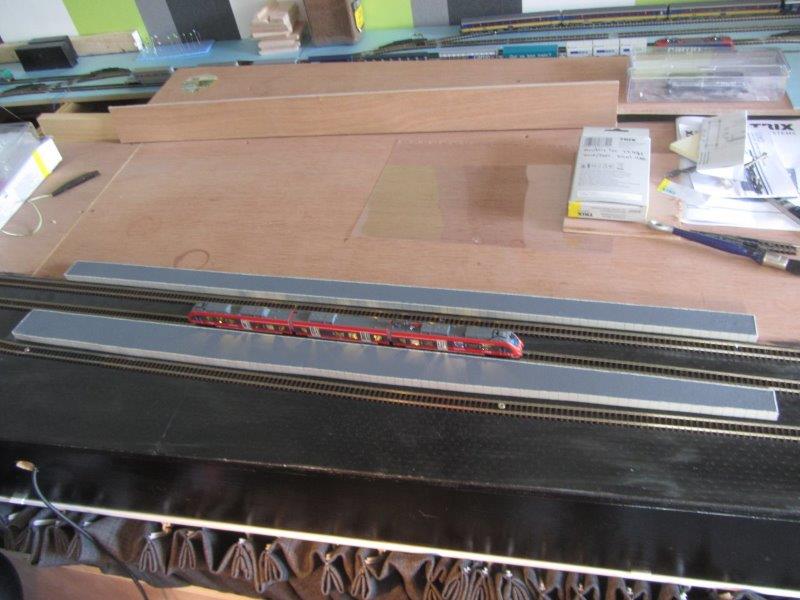

Zo, maar weer eens een update! Al het plaatwerk voor niveau 2 (waar het grote kopstation komt), en de lange helling er naar toe, is klaar. Ik kan dus weer beginnen met rails leggen en draadjes solderen. Verder ook al een begin gemaakt met de blauwe achtergrond (wat een zomerse dag in begin juni voorstelt).
Laatst gewijzigd door RogerB op 20 sep 2018 13:18, 1 keer totaal gewijzigd.
Groeten, Roger

Goed bezig Roger!
Ik krijg dorst van die biertrein :P
Maar even een puntje: kun je nog fatsoenlijk bij je linker schaduwstation komen?

Ronaldp schreef:Wat voor kleur en merk verf heb je gebruikt voor de blauwe lucht?
mvg ronald
Hoi Ronald, vind je de kleur goed? Ik heb er namelijk heel lang naar gezocht. Ik wilde een blauwe verf die lijkt op een zonnige juni dag in Frankrijk. Uiteindelijk uitgekomen bij DecoMode kleur 26 "Intens blauw" zijdeglans. Ik ben benieuwt hoe het uit zal gaan zien als er t.z.t. wijnranken voor staan :) .
Timtrein85 schreef:Goed bezig Roger!
Hoi Tim, links (onder het toekomstige grote kopstation van de stad, foto2) zit geen schaduwstation maar enkel een keerlus én een enkelspoor naar het schaduwstation achter de (lage) blauwe lucht van foto 1&2.
Alles op foto 2 is binnen enkele seconden van onder de baan te bereiken voor ontspoorde trein.
Het schaduwstation achter de (lage) blauwe lucht van foto 1&2 is vanuit de achter liggende berging heel makkelijk te bereiken.
Het schaduwstation rechts op foto 1 zal t.z.t. ook nog achter een plaat met blauwe verf verdwijnen.
Groeten, Roger

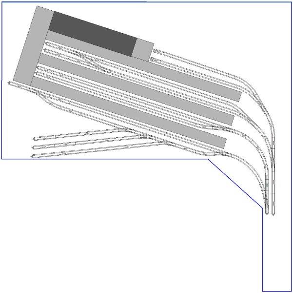

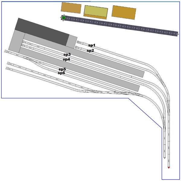

Eindelijk eens het grote kopstation wat ik in mijn hoofd had in scram ingevoerd met de opgemeten beschikbare vrije ruimte. Viel dat even tegen. Er blijft te weinig ruimte voor stedelijke bebouwing. Zie onderstaand ontwerp
Het station maar eens met een flinke portie tegenzin verkleind. De bedoeling is dat bijvoorbeeld een trein op spoor 1 of 2 vertrekt, dan de gehele baan afrijd, om tenslotte een keuze te maken om, óf het schaduwstation in te rijden, óf op spoor 4 of 5 het kopstation binnen te komen. Spoor 6 is voor het eventueel omlopen van de loc. Spoor 1, 6 en 7 zijn voor het opstellen van locs en rijtuigen.
Of heeft iemand een beter idee? Ik wil wel absoluut 1meter perronlengte hebben om een fatsoenlijke TGV te kunnen laten stoppen.
De keuze voor een kopstation staat ook voor mij vast omdat ik dat vroeger als kind Den Haag Centraal geweldig vond. En nu vind ik bv Gare du Nord in Parijs zo machtig met al die TGV's in een kopstation.
Alvast bedankt voor het meedenken!!
