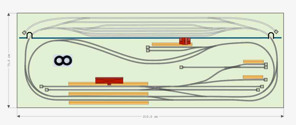

Ondertussen deze winter (?) mijn baanplan een beetje aangepast;
De baan 4,5 cm breder gemaakt zodat er 2 sporen aan het schaduwstation toegevoegd konden worden en ruimte links en rechts in de hoek nuttig gemaakt met 2 korte kopsporen voor korte treinstellen zoals een DE1, mat'54 2tje of de mP '24.
Het plan ziet er nu zo uit:
In drone view:

Wat 4,5 cm al niet kan doen! Lang leve schaal 1:160. Opstelsporen kan je natuurlijk nooit genoeg hebben als er ook steeds treinen bijkomen 😉.

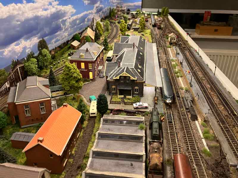

Ik heb een tijdje niks gepost hier.
Ben wel druk bezig geweest met wat lok-herstel projectjes en een kleinere aanpassingen aan de baan.
Daarom maar weer eens een paar plaatjes:
wordt vervolgd,

en nog een paar plaatjes en de laatste stand van zaken m.b.t. het baanplan:
De laatste aanpassing aan de baan is een extra overloopwissel vooraan van spoor 1 naar 2.
Dit om een extra passeer mogelijkheid te hebben en een deadlock in iTrain te vvorkomen,
