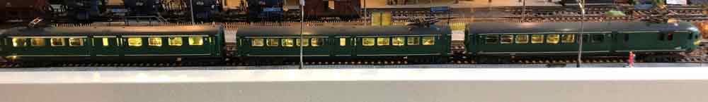

Natuurlijk en er komen ook ruitjes in.
Die heb ik besteld bij Piko het zijn de ruitjes van de Hondekop.
Ze moesten wel allemaal losgesneden worden en 1 voor 1 in de opening gedrukt.
De kleinere ramen heb ik met Micro Kristal Klear gemaakt:
De pantografen komen uit de rommeldoos.
De binnenverlichting is van Train-O-Matic, mooi, handig en niet duur.
De dummy Scharfenberg koppeling voor de hondekop is bij Piko uitverkocht dus dat moet nog even wachten of ik moet iets anders verzinnen.
Ik wil nu nog de tussen ruimte tussen de bakken verkleinen. Dat is nog niet zo eenvoudig omdat de koppelingen vastzitten aan de draaistellen en het zijn de ouderwetse Rapido koppelingen, dus geen nen-schacht.
maar ik ben wel tevreden. Het stel rijdt oon prima z'n rondjes op de baan.

Ik heb de afstand tussen de bakken van het Mat'36 treinstel m.b.v. het kortkoppel mechanisme van FLM flink kunnen verkleinen.
Daar was nog wel wat zaag- en breekwerk voor nodig waardoor er ook weer wat reparatie werk noodzakelijk was.
Een R1 bocht komt dit stel niet meer door maar daar is mee te leven.
Zo langzamerhand is dit project klaar. Misschien nog wat passagiers achter de ramen lijmen zodat de binnenverlichting niet voor nop brandt.
al met al ben ik wel tevreden maar als ik het nog een keertje over zou doen....

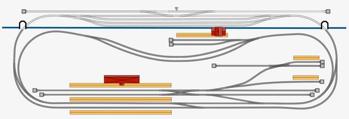

Begin dit jaar heb ik de kast rondom mijn baan weggebroken en de baan vergroot naar 210 x 65 cm. Daarbij ook een schaduwstation gemaakt voor 6 trein(-stellen). De bogen zijn verder naar buiten gelegd en 2 overloopwissels toegevoegd om links en rechts te kunnen overlopen van de buitenbaan (schaduwstation) naar de binnenbaan (kopstation en emplacement). Alle opstelsporen zijn verlengd.
Met iTrain kunnen er nu meerdere treinen tegelijk rijden.
dit is het baanplan nu:
De hele baan staat nu op een, in hoogte verstelbaar, onderstel van Ikea. Met een druk op de knop gaat de hele plaat omhoog of omlaag.
Dat maakt het werken onder de baan en op de baan veel comfortabeler voor iemand op leeftijd met slechte knieën zoals ik.
Dit was trouwens een idee van mijn vrouw.
