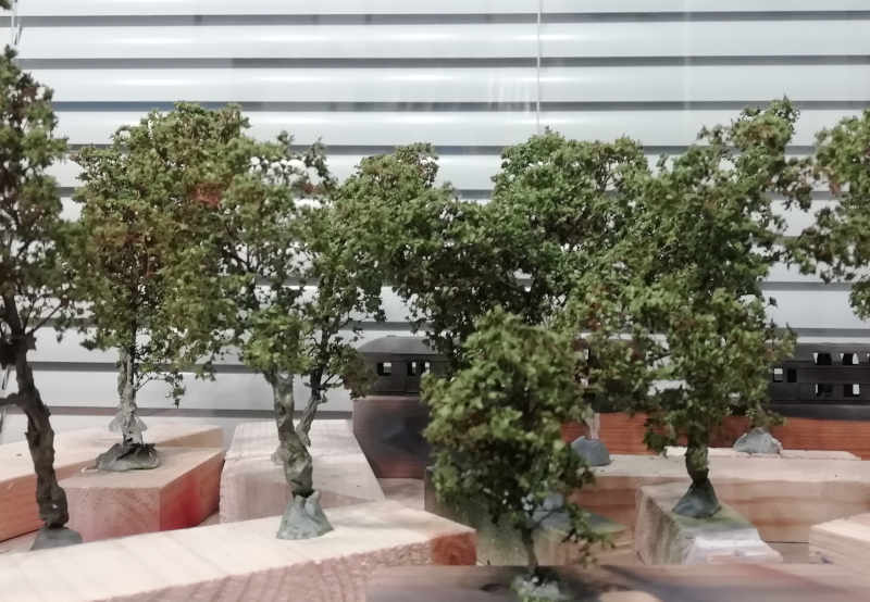

Hoe heb je de dikkere stammen gemaakt? Met klei?
Berichten: 1578
Re: Altenburg an der Donau
De stammen heb ik gemaakt met plamuur uit een tube. Hetzelfde spul als wat je gebruikt voor het opvullen van gaatjes in muren enzo. Klei zou ook kunnen.
Berichten: 3920
Dat ga ik ook eens proberen, goed idee. ;-)
Berichten: 1578
Met das klei is het misschien gemakkelijker om direct ook iets van een schorsstructuur aan te brengen, maar deze takken zijn zo teer dat ik liever meerdere lagen plamuur gebruik dat wanneer het uit de tube komt best zacht is. Gebroken takjes weer aan elkaar lijmen wil ik vermijden als het even kan. Een echt takje (van een andere plant en wat dikker dan zeeschuim) gebruiken als stam en daarop takjes zeeschuim op plakken (misschien zelfs kleine gaatjes boren zodat ze netjes blijven zitten) heb ik ook langs zien komen ergens, mij wat te omslachtig.
Berichten: 3920
Zeeschuim heeft een hele mooie structuur, maar het is inderdaad wel heel kwetsbaar. Het schijnt dat als je ze in glycerine laat weken, ze hun flexibiliteit nog enigszins behouden. Daardoor worden ze minder breekbaar. Zelf heb ik dat nog niet geprobeerd.
Ron
Berichten: 3084
Bericht door Ron »
Misschien kan je ze ook insmeren met houtlijm en daarna houtzaagsel erop strooien.
Zo doe ik dat met de met ijzerdraad gemaakte boompjes.
als de lijm droog is vormt de zaagsel een mooie schorsvorm die je dan nog een kleurtje moet geven.
Ik gebruikte altijd kleuren van latex verf, die wordt mooi hard.
Voordeel van bovenstaande is dat je die breekbare takjes van niet hoeft te kneden.
gr. Ron
Berichten: 1578
Na heel wat blaadjes strooien hebben we nu twaalf bomen. Misschien nog de stammen bijwerken want daar ben ik nog niet helemaal tevreden mee hoe ze er nu uitzien en misschien de blaadjes met matte lak ofzo fixeren (heb geen zin in bladeren op de rails!)

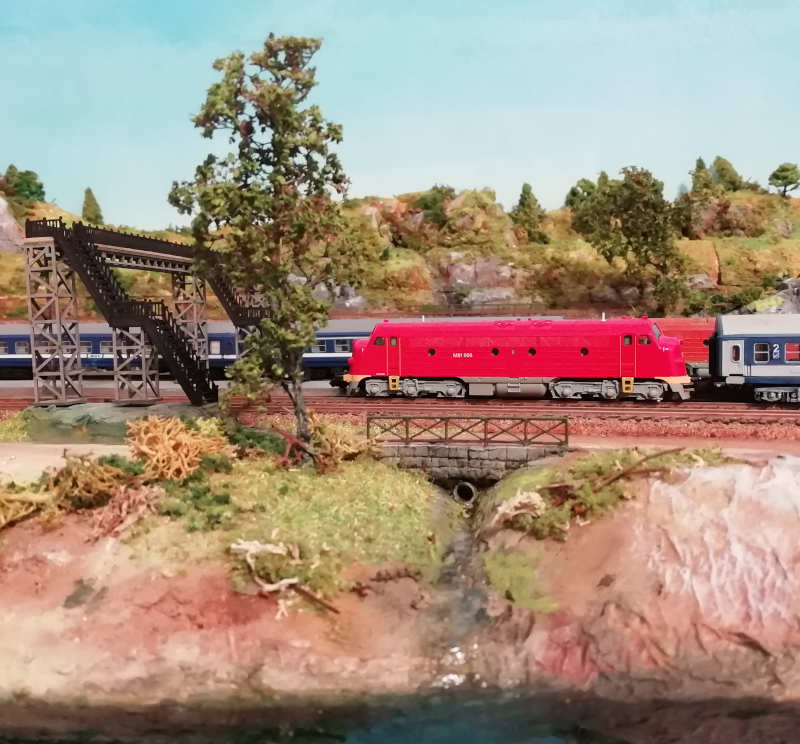

Een paar boompjes hebben een plekje gekregen.
En toevallig rijdt er net een trein met badgasten getrokken door de M61 006 het station binnen. Het strand wacht!

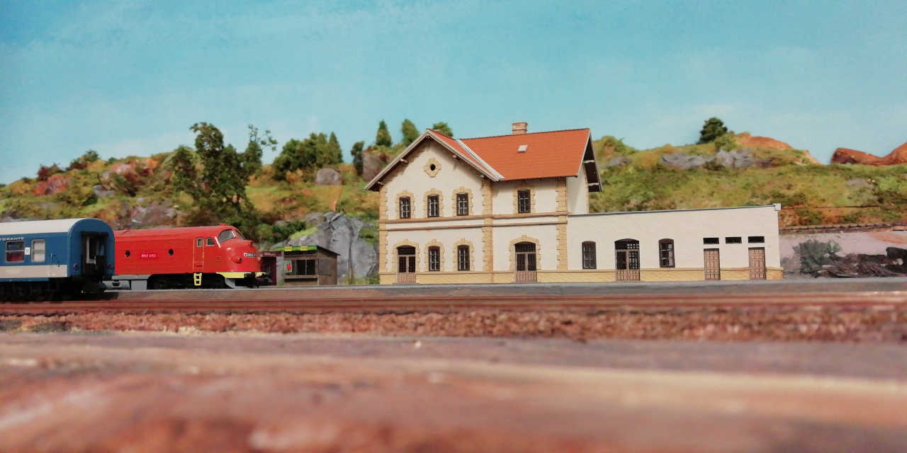

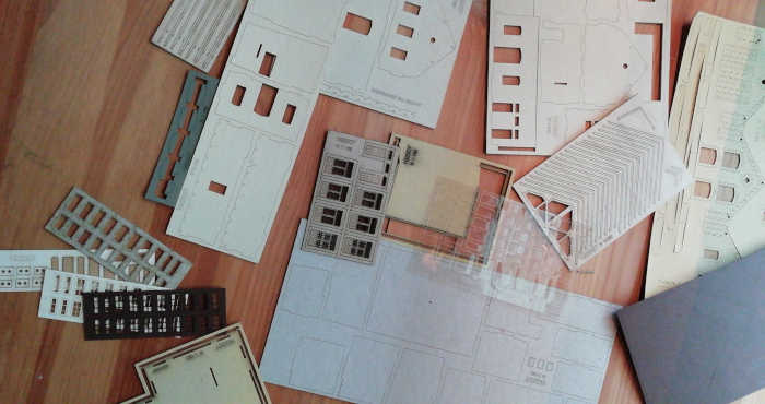

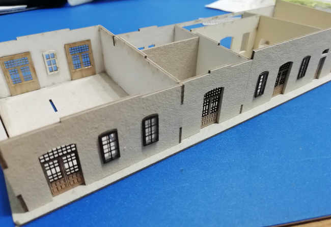

Hier is er de afgelopen een beetje gewerkt aan kleine details hier en daar (die zullen vast ook te zijner tijd op de foto worden gezet) maar nadat vorige week het bouwpakketje van het stationsgebouw werd bezorgd ben ik maar gelijk begonnen met het in elkaar zetten daarvan.
Ik heb eerder al eens een paar lasercut gebouwen in elkaar gezet, maar vergeleken met de eerdere gebouwtjes, hekjes en dergelijke is dit gebouw van een heel andere orde van grootte.

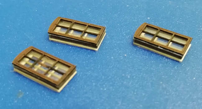

Het niveau van detail is ongelofelijk (ik ga er wel van uit dat de betere lasercut bouwpakketten vergelijkbaar of misschien zelfs beter zijn qua kwaliteit, dit is meer om aan te geven dat ik versteld sta! :D), de ramen hebben dubbel glas en alles past zeer goed in elkaar. Zonder een pincet is het bouwen niet te doen. Tot nu toe is het enige minpuntje dat het flesje lijm dat erbij zat deels was opgedroogd, dus ik gebruik maar gewone verdunde houtlijm. Oja, en dat de onderdelen niet genummerd zijn - in de bouwaanwijzingen staan wel netjes nummers bij alle onderdelen (ik schat 150-200 in totaal..), maar het is verder zelf uitzoeken welk onderdeeltje waar hoort.
Berichten: 1578
We zijn inmiddels verder met de bouw:
De dakconstructie is eigenlijk het mooiste deel van het gebouw. Het enige jammere is dat je het grootste deel niet ziet wanneer het dak erop ligt.
En daar staat ie. (hij was bij mijn nieuwe aanwinsten al even langsgekomen!) Nog een beetje vuil en een naambordje erop.
Binnenkort ook eens de draadjes voor het licht aansluiten.

Het is een mooi station geworden. Was dat een kit van Igra?
Berichten: 1578
Ja, hij is van Igra. Stanica Rajec, art. nr. 192007. Eigenlijk staat het hele gebied dat in de tweede helft van de negentiende eeuw onderdeel was van Oostenrijk-Hongarije vol met vrijwel identieke stationsgebouwen.
Zodra ik de omgeving van het station een beetje heb vormgegeven denk ik dat ik nog een paar gebouwtjes van Igra neer ga zetten.

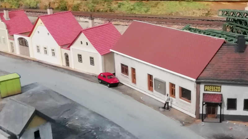

Opeens waren we weer maanden verder. Een paar foto's om te laten zien dat hier ook wat gebeurt.
De dorpsstraat krijgt langzamerhand vorm. De drie huisjes linksachter zijn bouwpakketten van igra, het gebouw rechts is zelfbouw met een hergebruikt muurtje van een Faller station, je herkent hem wel, zeker als je het weet. Er moeten nog details op en er moet nog geverfd worden. Het is de bedoeling dat in alle gebouwen iets van licht en interieur komt. Niet dat je het interieur ziet door die kleine raampjes, maar het is er wel!

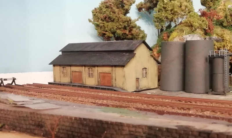

Iets fabriek of loodsachtigs. En wat tanks voor het een of het ander. Ik ben er nog steeds niet uit wat de fabriek precies geacht wordt te doen. Een oliefabriek misschien. Zelfbouw met wat details afkomstig uit bouwpakketten. Ook nog niet 'af'.
En een vervallen schuurtje tussen de struiken. Lasercut bouwpakket van modellbahnunion.

Leuk zo'n vervallen schuurtje.
Berichten: 8452
Dat straatje is wel goed gelukt Norman en die olie fabriek ben ik ook benieuwd hoe jij hem verder maak .
