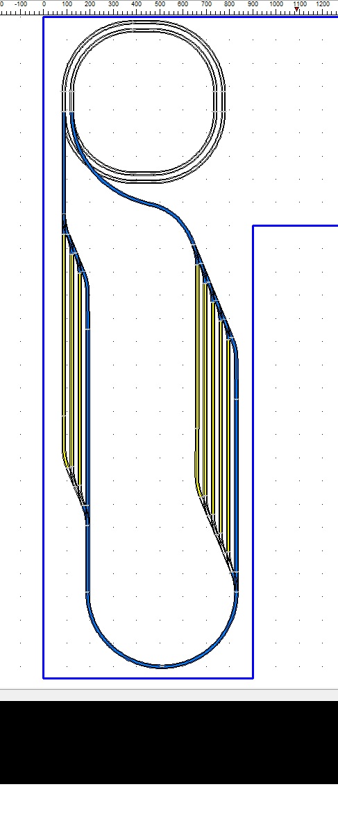

Hallo ik heb wat hulp nodig met een begin.
Ik ga verhuizen en krijg mijn beschikking over een redelijke kamer.
Zoals je ziet best groot maar nou weet ik niet meer waar te beginnen, of zelf's hoe ik het makkelijkst de kamer in kan delen.
Ik heb al verschillende opzetjes geprobeerd alleen kwam ik iedere keer te moeilijk uit.
Heeft iemand een idee hoe op deze tafel een simpel Baanplan dat makkelijk uitbreiden is te legen
Alvast bedankt

Voor je begint met ontwerp software, is het misschien handig om de tafel een keer of 10 uit te printen en met potlood wat te gaan schetsen. Je merkt dan vanzelf wat wel en niet werkt en kunt dan later met de pc aan de slag.

Ontwerp voor het schaduw station .
Zit alleen te twijfelen om of 1 of 4 sporen met bochten door te laten lopen.
Opstel sporen zijn op het moment 90cm lang zou voldoende moeten zijn.
Was niet van plan met langere treinen te rijden
M.v.G
Wesley

1 of 4 sporen, geeft wel veel langere opstelsporen.
De helix en met name de rechterbocht richting helix, gaat problemen geven.
Je moet dan op een te kort stuk de helix in, met een te grote stijgingspercentage over die rechterbocht.
Verder, prima toch?
Zaunkönigs Bahn
Berichten: 1156
Re: Ontwerp baan plan
Ik zou de linkerpoot van de opstelsporen anders teken, namelijk net zo als rechts, dus de onderste boog veel ruimer zodat links het spoor meer bij de baankant uitkomt en de opstelsporen binnen de baan komen en niet zoals nu buiten de baan. Het voordeel is dat je dan alles in rechtstand kunt door rijden en bij wachten moet de trein toch stoppen en kun je dus vertragen voordat je een wissel op gaat.

Zo eindelijk verhuist.
kan nu eindelijk beginnen met me baan
Heb de plannen wel wat omgegooid dus heb een iets mindere plek gekregen van de baas :)
maar de tafel word 3950 bij 900 met 2 rare uitstekel's :)
Schaduw station.jpg (124.26 KiB) 5082 keer bekeken
hier me zoveelste schets van het schaduw station
Links komt er een helix naar het zichtbare gedeelte waar ik nog steeds over aan het tobben ben

Zonder de verdere opzet van je plannen te kennen toch een opmerking over dit eerste stukje tekenwerk. Ongeacht of je analoog danwel digitaal gaat rijden: Wat is het doel van die dubbele oversteek? Spook te gaan rijden? Mijn advies is helemaal weghalen en alleen bij de eerste aftakking naar de kopsporen een engels wissel te plaatsen. Minder conflictsituaties, zelfde rij-mogelijkheden. Besparing 4 wissels, uitgave 1 engels wissel.

Hoi Rob
Moest effen kijken wat je bedoelden en je hebt helemaal gelijk
heb dat ook nu aangepast in de tekening en ja heb helaas nog geen verdere planning voor de boven bouw
bedankt

Zo heb het schaduw station aan gepast
Rechter kant van de tafel is verlengt van 900mm naar 1250 mm
Omdat de vrouw zo lief is geweest om me te melden dat ik er altijd aan beide kanten bij kan
Was effen vergeten dat we die muur half er uit halen
M.v.G
Wesley

En nog een aanpassing
deze is volledig op gemaakt met peco code 80
M.v.G
Wesley

Toch maar gespiegeld
hoop binnen kort te kunnen beginnen met leggen
