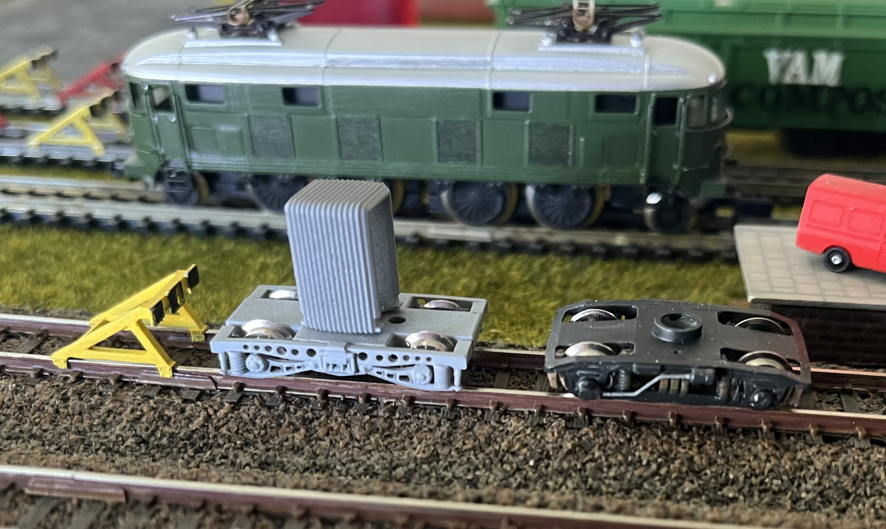

Onlangs wat rework uitgevoerd op het Jacobsdraaistel. De 2-delige print is nu redelijk naar mijn zin. In de aspotten zijn Peho messing lagertjes geplaatst. Wanneer ik de verstevigingen op de kopse kanten vastlijm, ontstaat een mooi stijf geheel dat soepel over de rails glijdt. De vouwbalg valt precies over de M1 schroefjes die het middendeel bij elkaar houden.
Volgende stap is het monteren van 2mm paspennen en vervolgens kijken hoe dit op de bakken scharniert.
Het draaistel rechts op de foto is een afgewerkt exemplaar voor de WRDk Benelux stuurstand. Ik heb deze met Tamiya Nato Black geschilderd. Dat is iets minder zwart, waardoor je de details nog wat blijft zien.

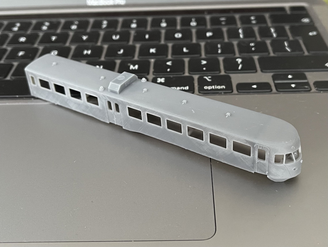

Het is een tijdje stil geweest rondom deze ontwikkeling, omdat de afronding van het gezamenlijke Plan-D stam project met Rob Bisschop wat extra aandacht vroeg. Daarnaast werd ik aangenaam verrast door de grote belangstelling voor de Benelux HLE11.
Inmiddels heb ik het eerste prototype geprint. Mijn grootste zorg waren de filigrane raamstijlen. Hoe deze zich in de praktijk houden in het printproces is altijd wat onzeker. Voor deze kap heb ik ook al een onderstel gereed. Het idee is om een standaard 0816 klokanker motortje te gebruiken en de aandrijving van een Roco BR215. Ik ben nog aan het nadenken over de koppeling tussen motor en draaistel. Zelf een kogelkop cardan ontwikkelen of simpelweg een flexibel siliconenslangetje aanbrengen.
