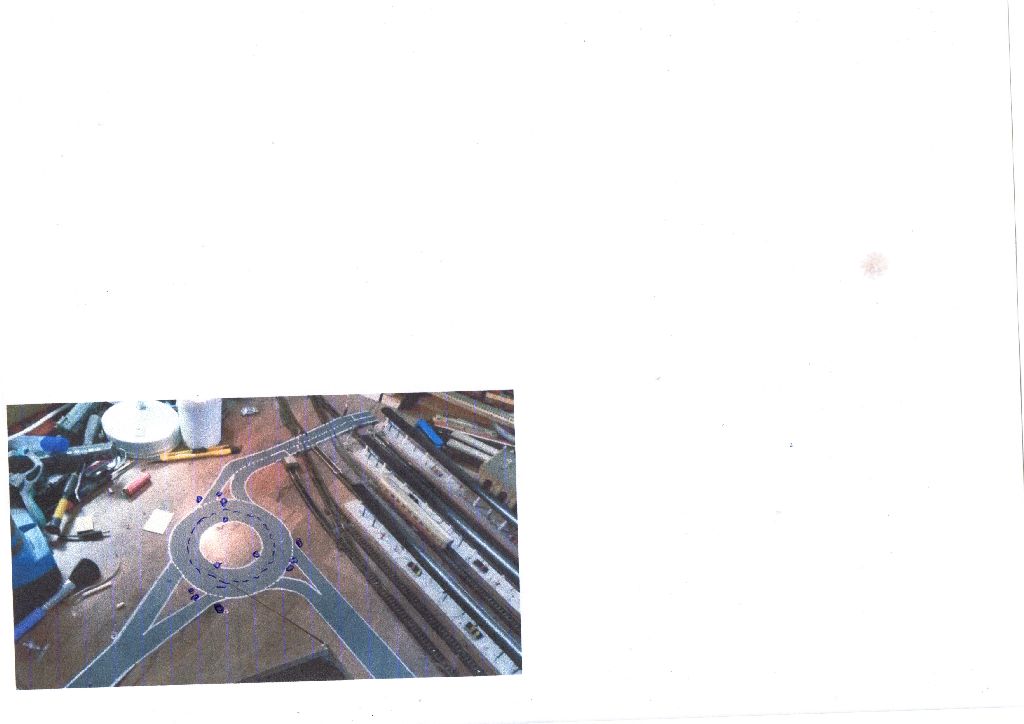

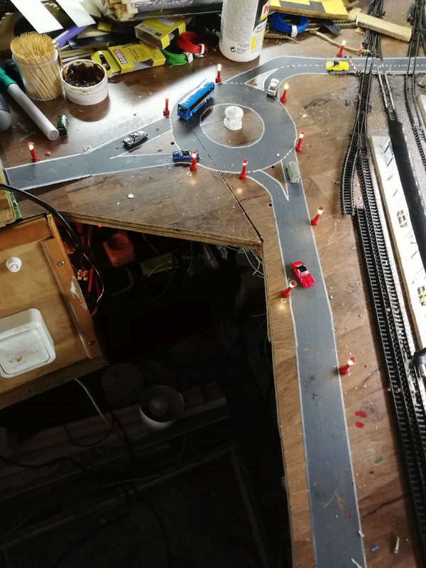

vooruitlopend op de werkzaamheden die nog gedaan moeten worden om het verkeersplein te voorzien van stoplichten is na te denken over de juiste plaats om die dingen neer te zetten.
hieronder afdruk van verkeersplein met daarop aangegeven de plaatsen waar ik stoplichten zou willen maken.
verf is geduldig dus zou verkeersplein kunnen verbreden of simpel gewoon groter maken of dat nog mooi is weet ik niet.
hier zijn twaalf stoplichten gesitueerd.
wat denken jullie is dat teveel en is ter rechterzijde van de rijbaan één stoplicht genoeg of trachten toch links en rechts van de weg te plaatsen.
ik hoor graag.
gr jan
Berichten: 4728
Ik zou elke rijbaan zijn verkeerslicht geven. Geeft een imposant beeld. Beetje als de Hasseltrotonde in Tilburg.
Wat je ook kunt doen, is dat elke toeleidende oprit tot het verkeersplein verkeerslichten krijgen en het verkeersplein zelf niet.
Ik zou dat eerst uitproberen. Eventueel later bijplaatsen op het verkeersplein kan dan altijd nog.
Berichten: 3266
Locatie: België
Bericht door Michiel »
Leuk idee, maar gezien het bescheiden formaat van deze dit rond punt vind ik verkeerslichten eigenlijk overkill. Zeker op de rotonde zou het verkeer nooit mogen stil staan. De toegang tot de rotonde kan eventueel met knipperend geel, en verlies van voorang, aangekondigd worden.
Bjor
Berichten: 2061
Bericht door Bjor »
Jan,
Met de verkeersdichtheid op jouw wegen zou ik ze gewoon zo neerzetten, ook al is jouw rotonde er eigenlijk te klein voor. Maar al die lichten hebben wel wat, toch :P !
Maar dan wel ter hoogte van de verkeerslichten op de toeritten en de drie paar lichten op de rotonde een stopstreep aanbrengen.

ja die ideeën zijn natuurlijk allemaal uitvoerbaar maaaaar er staan ook nog mijn lantaarnpalen;
en denk daarom dat ik mij ga beperken tot één stoplicht per toerit en drie paar op de rotonde zelve dus 9 stuks totaal.
dat wordt het uitgangspunt waarop ik eventueel voor de leut er op de toeritten nog kan bijplaatsen maar zoals gedacht wordt dat met de lantaarns wel erg veel alhoewel een deel weer zal wegvallen door bomen en bosschages.
we gaan het zien.
eerst de spoorbomen afmaken met hun geluid en verlichting en als het goed is heb ik volgende week de stoplichtpakketjes binnen en kan ik daarmee gaan freubelen want ja ze zullen eerst gemaakt moeten worden alvorens ze kunnen worden geplaatst.
dank voor suggesties en we wachten af.
en o ja eerst weer mobiel worden want dat is nog steeds naadje :mrgreen:
wordt vervolgt.
gr jan

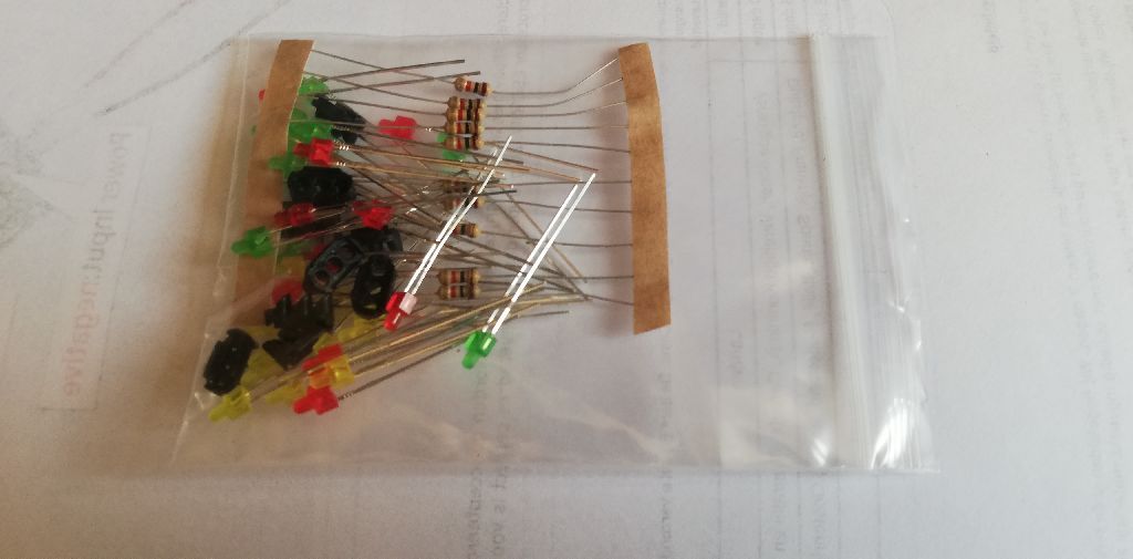

ik dat open gemaakt en daar komt uit;

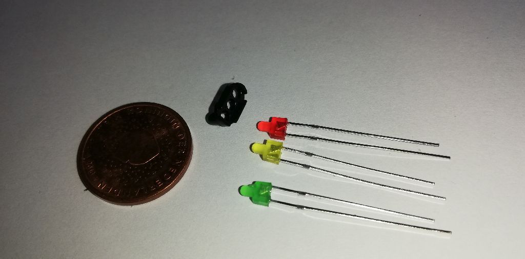

na hier weer de onderdelen uitgevist te hebben benodigd voor één stoplicht heb je dit;
en getracht de achterzijde van de lichtbak in beeld te krijgen;
dit zwarte ding is dan exact 10 mm groot.
heeft verder geen afscherming aan de achterzijde dus moet zelf iets op verzinnen.
ledjes zijn drie mm en 3 volt.
kunnen jullie je voorstellen wat ik moet gaan worstelen om met mijn reuma handen hier enige soep van te kunnen koken ??? :lol:
maar goed ik heb 10 van deze setjes binnen inclusief de bijbehorende weerstanden.

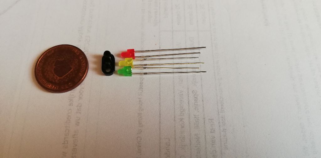

naar aanleiding van het gisteren ontvangen pakketje met onderdelen voor de stoplichten zijn er een paar vragen komen opborrelen.
de ledjes zijn van kunststof evenals de lichtbak.
ledjes zitten hier los ingestoken.
kunnen die ledjes met secondelijm probleemloos in in de lichtbak geplakt worden? of gaat plastic daardoor vervormen.
hier staan ze los ingestoken in de lichtbak;
als ledjes eenmaal in lichtbak geplakt zijn kunnen dan de anode en cathode pinnen direct na ledje gewoon haaks omgebogen worden of wordt de led daarmee onbruikbaar?

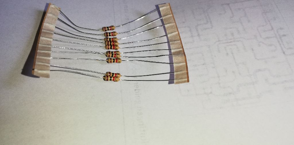

dan nog een vraag over de bijgeleverde weerstanden;
op de foto zit links een donkere gouden ring moet deze aan de ledzijde of andersom of maakt dat niets uit?
hebben jullie daar voor mij antwoorden op??

Berichten: 3936
Weerstanden hebben geen polariteit, die werken in beide 'richtingen' exact hetzelfde. Met andere woorden, die kun je monteren zoals je wilt, maakt niks uit.

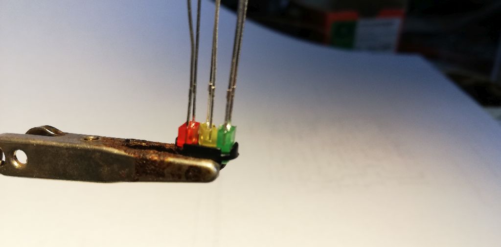

Berichten: 3554
Bericht door janiegein »
het eerste verkeerslicht werkt.
heb aan de ledjes draadjes in de juiste kleur van 0,05 mm dikte er aan gesoldeerd.
onderling geïsoleerd met zwarte nagellak.
als ik stroom op lampjes zet zie ik dat er in de lichtkast als bijvoorbeeld rood brand er doorschijnt naar de gele. de gele schijn door naar rood en groen en de groene weer naar geel.
moet dus in de volgende die in elkaar gezet wordt voor een tweede gelijmd gelijmd wordt iets tussen de ledjes geschoven worden die de weerschijn of doorschijnen tegenhoud.
maar als ik er een messing buisje onder plaats maakt ie sluiting.
vervang ik messing buisje door een plastic rietje maakt ie ook sluiting.
betekend dus dat de onderlinge anodes niet goed geïsoleerd worden door de nagellak.
dikker erop smeren en veeeel langer wachten voor ik rietje erom schuif. ;)
we gaan geduldig verder met proberen maar we zijn op de goede weg :mrgreen:
