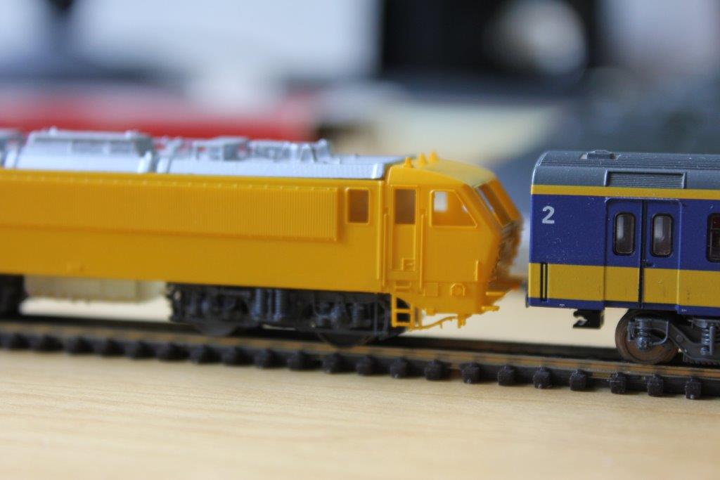

Zo dan eindelijk na veel oefenen en heel veel fouten dan toch de eerste kiekjes van het prototype van de HLE11 loc.
de kap begint zo ongeveer klaar te zijn als gevolg van de Fleischmann aandrijving is alles helaas ongeveer 1 mm te hoog geworden... tja 1 mm, ik ga nog proberen dat tot een paar tiende terug te dringen.
over de printer kan ik simpel weg zeggen dat de details onwaarschijnlijk zijn, kijk zelf maar eens naar de traptreden en het mini bordes op de neus.
er is even met de luchtkwast een heel dun laagje geel overheen gezet om de details iets naar voren te halen.
ik ben nu bezig met het chassis passend te maken en de laatste details aan te brengen.
de onderstellen zijn klaar
de motor is een maxtor 10mm rond faulhaber motor met wormwielen, afgekeken van de Fleischmann 1600 serie
door de voorruit kan je de uitsparing zien van de beweegbare NEM koppeling, die werkt maar moet nog wat aangepast worden.
dan het dak nog aanpassen, licht module maken en dan ....... testen
het dak dat er nu op zit is een test van een andere printer, dus dat kan beter.... hahah

Re: vooruit met de 3D geit
Goed 't model is niet mijn smaak maar buiten dat is het kapje echt superstrak zeg. Dat creëert mooie kansen voor jou.
Tja, ik was in eerste instantie ook niet echt te spreken over dit model.
maar het gemis voor de beneluxtrein was dat ik dacht ach laat ik het eens gaan proberen....
viel even tegen maar ik ben het model wel leuk gaan vinden, zeker alle rare hoeken en nukken die het model kent.
dus zodoende de HLE 11 en de HLE 12 is maar een hele kleine stap...

het is een DWS 029X en ik weet zeker dat als ik die mini autootjes zou mogen printen op mijn printer dat ze heel veel strakker zouden zijn.
even voor de goede orde, er zijn al een aantal n-spoorders die gevraagd hebben of ik een HLE11 kapje voor ze wil printen.
het model wordt een complete locomotief, dus met aandrijving en (eventueel) decoder.
Sorry geen losse kapjes
het kapje los printen heeft geen zin want er is geen onderstel waar dit op past, en geloof mij, ik heb voor ik begon alles nagekeken en gemeten.
om een idee te geven hier een paar voorbeelden
1300 rails - vlak deel kap ruim 26 mm
2200 rail huif dakje bijna 25,5 mm
HLE11 rail, vlak kap, 22,5 mm, zelfs de motor is maar 10mm rond.
hij heeft nu twee dagen achter elkaar gereden zonder problemen
koppeling loopt nu ook goed
speling draaistellen met de onderzijde kap is wat mager, maar voor vlak en lichte stijging geen probleem, ga alleen niet met radius 1 als een dolle
klimmen want dan loopt de loc tegen zijn beperkingen aan.
ik ben nu begonnen aan de elektronica, hij zal af "fabriek" een decoder ingebouwd krijgen.
verlichting is de volgende stap, mini module voor de lamphouders.
de kap blijft op zijn plaats met de losse buffers die ingestoken het chassis netjes op zijn plaats houden.
chassis zal uiteindelijk worden gegoten in Zamac of witmetaal
en dan nog het drama van de ramen en het interieur, de zijkant doorkijkjes hebben al leuke details nu nog een console en stoelen.
dat combineer ik met de lamphouders.
ach zo blijf ik een beetje van de straat.
volgende week eerst maar weer eens printplaatjes maken en testen.
heeft iemand nog advies waar ik 1/2 e-steek connectoren kan kopen, voor de NEM 651 aansluiting van de decoder
grt en voor wie naar Hilversum gaat, veel plezier,
Niels Spoorbiels
