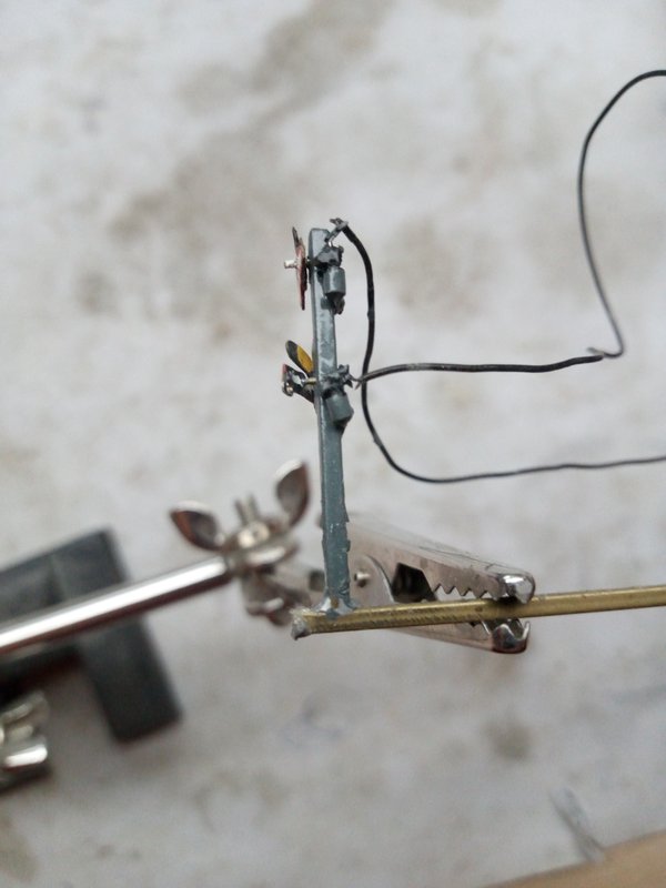

hoe het moet/kan, weet ik niet. In de bijgaande foto's zie je mijn poging van een jaar of 30 terug
in de basis heb ik 1,5mm vierkante messingbuis gebruikt voor de mast. 1mm miniatuur leds voor de 'lampjes' met 1 pootje van de leds in een stukje 1,5mm messingbuis gesoldeerd en dat tegen de mast aan gesoldeerd. De sein armen zijn van messingplaat. Elke arm heeft een gaatje voor een bedien stang. Deze zou bv met een servo aangestuurd kunnen worden. De armen scharnieren met een stukje messing draad in de mast. De verlichting maskers aan de armen zijn ook van messing plaat en tegen de seinarmen gesoldeerd.
De massa van de leds gaat door de mast en voor de voeding van de leds een draadje naar het vrije pootje van de led. Wel even opletten met de polariteit van de leds.
In zijn algemeenheid: geduld, juiste materiaal en een vaste hand die ook gedoseerd kan solderen
edit: voor de juiste maten, zijn er vast wel ergens in de literatuur maat tekeningen beschikbaar. Ook voor de seinbeelden die je nodig hebt
Re: zelf een armsein maken
dank je voor de info. k ga er eens mee prutsen Hoe heb je de armen vorm gegeven, uitgezaagd?

de armen heb ik met knippen en vijlen vormgegeven. De gaatjes met een dunne spijker erin geslagen
