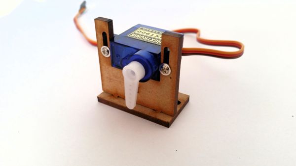

Met veel trots willen wij u graag op de hoogte stellen van de komst van een nieuw soort servobeugel. Niet van metaal of kunststof maar van hout. Het klinkt misschien een beetje vreemd in de oren, echter de functionaliteit van dit ontwerp zorgt ervoor dat u niet langer dure kosten hoeft te maken om uw servo’s goed te positioneren onder uw wissels en seinen.
De meeste servobeugels die u in de winkel aantreft zijn gemaakt van metaal of kunststof, dit merkt u ook direct aan het prijskaartje. Wilt u een paar beugels dan is het nog te overzien, echter bij grote aantallen zult u het zeker merken in uw portemonnee. Hetzelfde geld ook voor mijn demonstratie baan Schellenbach die in totaal meer dan 300 servo’s zal huisvesten.
Hierdoor ben ik op zoek gegaan naar een betaalbare variant die zowel functioneel als duurzaam is. Ik heb in samen werking met Wesley Munnik en MCC Modelcarparts diverse ontwerpen voorbij laten komen en ook diverse materialen met elkaar vergeleken. Totdat we op lasergesneden MDF stuitte met een dikte van 3 mm. Ondanks de zeer lage ontwikkelingskosten was ik in eerste instantie nog niet overtuigd van de kwaliteit. Nadat ik afgelopen week een test exemplaar voor mij had liggen was ik meteen overtuigd van de sterkte en functionaliteit.

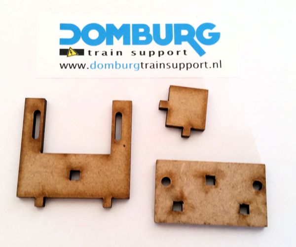

De MDF constructie is uiterst sterk en stabiel. In de houder past zowel een Turnigy Tg9 als een HXT900 servo. Door de sleuven is deze in hoogte verstelbaar, hierdoor is het positioneren van de arm een simpele taak. De servo kunt u bevestigen door de bij de servo meegeleverde schroeven, of met schroeven tot 3 mm. Wilt u veel flexibiliteit in de hoogtes dan kunt u er ook voor kiezen om M2 bouten te gebruiken.
De servobeugel wordt gebouwd geleverd of als bouwpakket. Ook kunt u bundels van tien stuks kopen van beide artikelen tegen voordelige bundelprijzen.

MDF hiervoor = geschikt.
Bang dat het werkt? Gebruik lijmen welke niet op waterbasis zijn en, wat Evo al zegt, een laagje blanke lak doet wonderen.
Gewone houtlijm of superlijm (niet de gel vorm) is wat minder geschikt. Dit zal door het MDF geabsorbeerd worden waardoor het kan vervormen, zwellen of zelfs schilferen / beschadigen.
Een druppel ter grote van 3 mm zou meer dan voldoende lijm moeten zijn om de onderdelen te verlijmen. Heb je meer nodig, dan heeft het hout het opgezogen of ben je iets anders met de lijm aan het doen op een plaats waar het niet hoort...

Ik heb nu 20 houders in huis
heb er eentje geprobeerd in elkaar te zetten , is 2 seconden werk
zit eigenlijk meteen al stevig in elkaar ,
deze heb ik met hete lijm verlijmd
gaat goed en je heb niet veel lijm nodig , een paar druppeltjes ( 4 druppeltjes gedaan )
en het zit zo vast als een huis ( niet meer met de hand uit elkaar te krijgen )
alleen ik zal de gaatjes voor de schroefjes van de servo wat kleiner maken
dan kan je ze van af de servo kant het hout in draaien en zit dan meteen ook wat steviger
want van af de houder naar de servo toe schroeven zit niet echt vast
en vermoed dat als er ietwat kracht op komt ( wat waarschijnlijk niet veel zal zijn )
de servo niet echt vast zit , omdat de schroef weinig houvast heeft op de servo en houder
en ik met lichte druk de servo uit de schroefjes kan drukken
ben nu op zoek naar hele kleine boutjes en moertjes voor de bevestiging ervan
maar verder voor mijn gevoel fijne en perfecte houders en iedereen kan het ( zelfs Ik LOL )

Re: Aangekondigd: Betaalbare MDF Servobeugels
Bedankt voor de feedback Fred!!
De sleufjes kleiner maken zal ten kosten gaan van de verstelmogelijkheid.
Met een lichte kracht zouden de bijgeleverde schroefjes sterk genoeg moeten zijn. Als alternatief zou je kunnen gaan voor schroeven 2.9x13
Het mooiste is natuurlijk boutjes en moertjes. Ik ga daar eens mee aan de slag of ik die kan gaan leveren.
