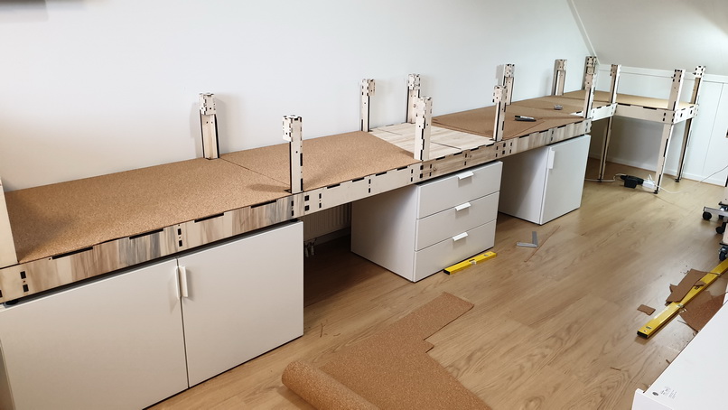

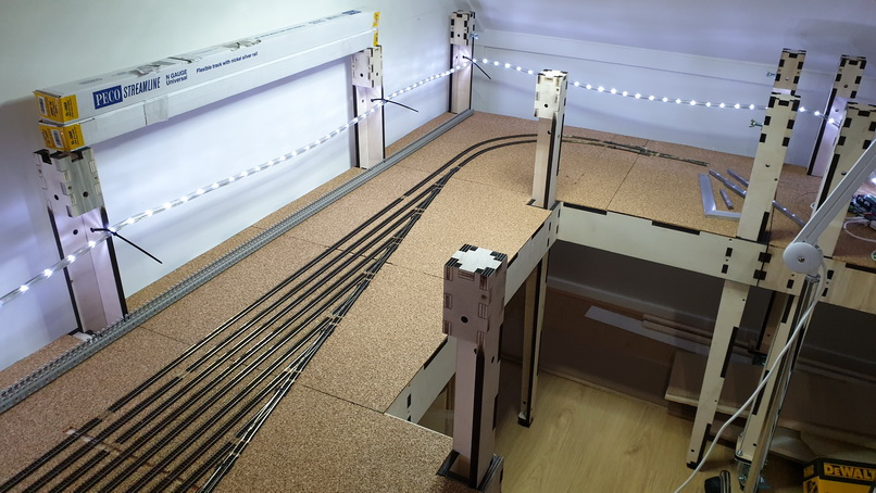

Eind januari vorig jaar heeft Daniel mij geholpen met het in elkaar zetten van de modules. Het grote voordeel van de gelaserde modules is de pasvorm. Desondanks was het toch nog flink schuren, lijmen en schroeven in de schuur. Daarna kwam het na boven sjouwen en in elkaar zetten op zolder. Langzaam maar zeker kreeg de modelbaan zijn vorm.
De Ikea kastjes pasten er perfect onder, precies zoals bedacht was. D.m.v. stelpootjes werden de modules uitgelijnd. Alle modules pasten perfect in elkaar en aan elkaar. De helix staat op wieltjes zodat ik bij het luik onder het dakbeschot kan komen. Dit zal niet vaak voorkomen maar er is rekening mee gehouden.
Feb 2019
Het gehele schaduwstation is bekleed met kurk. Draden onder de rails door trekken is nu wel makkelijker. Geluiddemping? Nah.

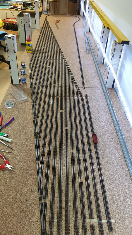

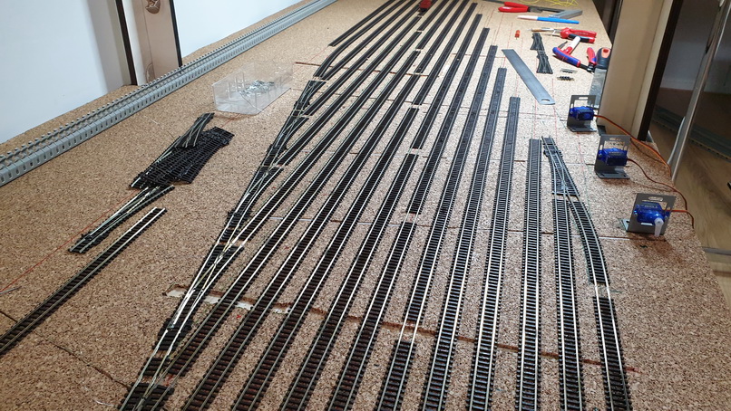

April 2019

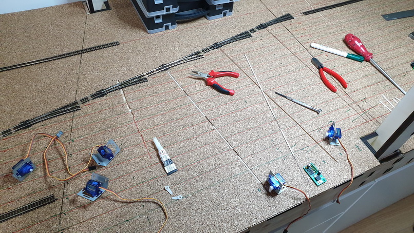

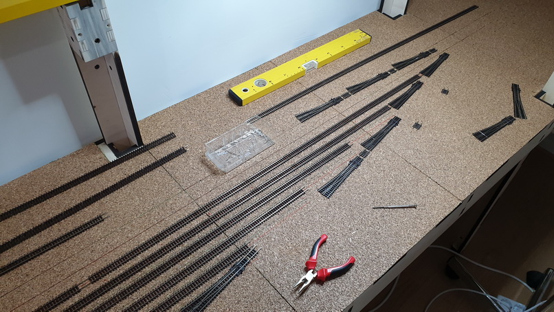

In maart is er niet veel gebeurd behalve 8-) vakantie, :| werk en het schaduwstation in AnyRail nog eens nalopen :ugeek: of alles klopt. In april wat lijnen trekken op het kurk en rails uit leggen. Langzaam werd er een begin gemaakt aan het schaduwstation.
Door omstandigheden kwam er pas eind april meer schot in. De eerste lange lengtes werden neergelegd, gekoppeld en gelijmd.
Mei 2019
Daar liggen ze dan, 16 opstelsporen in de schaduw. Elk spoor bestaat uit 2 volle lengtes Peco 55 flex en hierdoor lekker makkelijk aan elkaar te koppelen. Bruikbare lengte is dan voor een trein is ongeveer 1,5m. Tussen de wissels zit een stukje van 3 cm.
Ja, natuurlijk had ik ook wel 3 volle lengtes kunnen doen om zo met nog langere treinen te kunnen rijden maar je moet ergens een besluit nemen. En die van mij heeft te maken met het stationsemplacement op het scenery gedeelte. Wat wil je maken, tonen, laten rijden, etc... ergens komt die compromis.
De Loreley Express zoals ik die nu heb met 7 rijtuigen is ongeveer 1m. Daar kunnen dus nog makkelijk 2 rijtuigen bij. 8-)
Het achterste spoor ligt op 57 cm diep en daar kan ik straks, als het bovendeel er op zit, nog makkelijk bij. Dit stuk spoor is het aanvoer spoor en zit tussen de helix en de opstelsporen. De treinen gaan allemaal dezelfde kant op. Net voordat ze de helix in gaan worden ze naar het juiste spoor geleid.
Nou dat was het dan al weer. Ik ga weer verder met de helix. Ja die update duurt nog even voor jullie :lol:

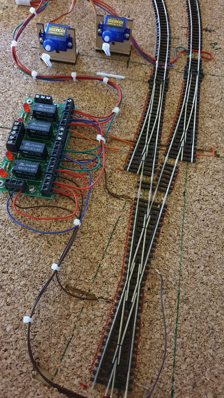

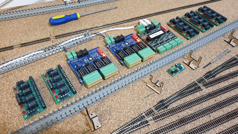

In januari ben ik verder gegaan met het aansluiten van de printplaten. 8 van de 16 opstelsporen zijn aangesloten. Totaal zijn er nu 6 blokken aangesloten en in iTrain is een begin gemaakt met het schematisch weergeven van het schaduwstation. Het is al weer een tijdje geleden dat ik hiermee bezig ben geweest dus mijn hersenen moesten aan het werk gezet worden.
En dan komt het heerlijke moment dat de eerst trein over de rails rijdt. Een paar kleine foutjes er uit halen, 1 wissel verkeerd om aangesloten in de wisselstraat, verkeerd invullen in iTrain etc. Het had erger gekund. :roll:
Na dit heerlijke moment zijn er nog een aantal servo's aangesloten en werd er een begin gemaakt met de kleine wisselstraat voor de helix en de module overgang. Ook hier een klein foutje gemaakt met draadjes aansluiten, je moet dus alle draadjes aansluiten. :?

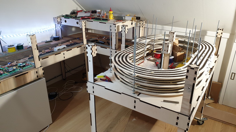

In januari 2019 zijn de onderdelen van de helix gefreesd en gelaserd door Daniel. 12 halve manen en een heleboel kunststof "latjes" om de delen te koppelen. Prachtige techniek en alle onderdelen zijn het zelfde, lengte precies goed, gaatjes zelfde plek etc, dus perfecte overgangen. Op de helix delen zijn dunne lijntjes aangebracht, tijdens het frezen, waar de rails moet komen. De onderlinge afstand is 35 mm. Lange rijtuigen kunnen elkaar zonder problemen passeren.
In februari dit jaar blijkt, dat ondanks dit alles, het nog best een werk is om de helix op te bouwen en de hoogtes goed te krijgen. Met behulp van Excel maken we alles iets duidelijker. Bij elke omwenteling stijgen we 7 cm. Hierdoor kan een E-loc met de pantograaf omhoog er gewoon onderdoor.
Stijgingspercentage is aan de binnenzijde 2,4% en aan de buitenzijde 1,9%. Af te leggen afstand spoor binnenzijde is 287 cm en spoor buitenzijde 353 cm per omwenteling.
Voor een blok nemen we 2 omwentelingen welke ik weer opdeel in 3 melders. Voor de 4 sporen in de helix heb ik dan 3 TM44's nodig. Een 4e TM44 reserveer ik voor de sporen helemaal bovenin de helix. Hier worden de sporen opgedeeld voordat ze richting het scenery gedeelte van de baan gaan, het emplacement.

In maart ben ik voornamelijk bezig geweest met het opbouwen van de helix. Laag na laag, spoor na spoor klom ik naar boven. Rustig an op m'n gemakkie.
Elke omwenteling is opgebouwd uit 2 helften (bochtdelen) die aan elkaar worden gezet dmv kunstof delen.
2 omwentelingen is een blok; melder 1 is 1 bochtdeel, melder 2 is 2 bochtdelen, melder 3 is weer 1 bochtdeel.
Draadjes netjes aangesloten, spoorstaven op de juiste plekken door geslepen.
