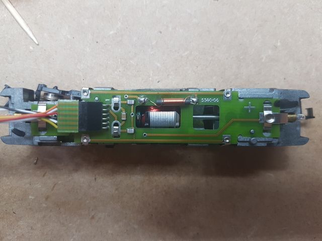

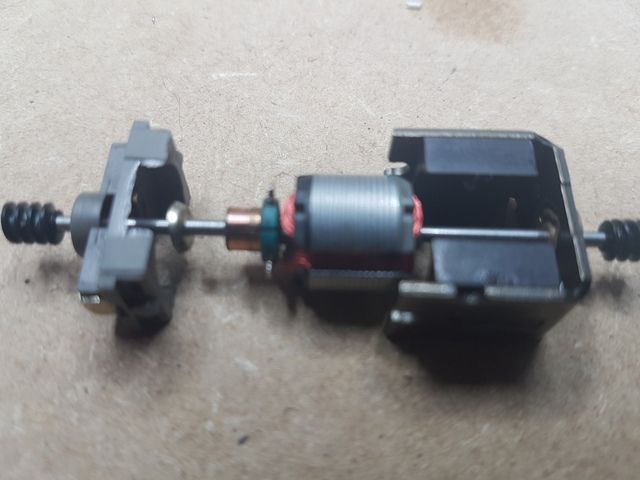

Eerst maar wat foto’s van de boosdoener.
Motor ging niet draaien.
Ik ben bang dat de motor kapot is.
Heeft iemand enig idee waar ik een vervangende kan kopen?
Jan

Ik weet niet of ik het goed zie, maar op het plaatje van de motor uit elkaar zitten de koolborstelhouders er nog in. Heb je die na het uit elkaar halen er weer ingedaan? of zo de boel uit elkaar getrokken?
Re: Loc rijd niet meer.
Jan, heb je een multimeter? Meet even op weerstand tussen de verschillende motorwikkelingen. Dit doe je door op de koperen plaatjes waar normaal je koolborstels tegenaan drukken je meetpennen te houden en te meten of de weerstand tussen de 3 plaatjes gelijk is.
Dus tussen plaatje 1 en 2, 2 en 3, 3 en 1.
Enige hoop is dat dit nog de boosdoener kan zijn. En daarna houdt het voor mij op.
Andere motor kun je via n-spoorstore proberen te krijgen. Als deze die niet kan leveren kun je een poging wagen op eBay.

Ha, scherp opgemerkt, ik heb hem inderdaad zo uit elkaar getrokken.Ik weet niet of ik het goed zie, maar op het plaatje van de motor uit elkaar zitten de koolborstelhouders er nog in.
Leermomentje.
Gedaan.Meet even op weerstand tussen de verschillende motorwikkelingen
Tussen 1-2 meet ik 2.8 ohm.
Tussen 2-3 meet ik 6.1 ohm.
Tussen 3-1 meet ik 8.0 ohm.
Jan

Jan, het verschil in waardes is niet best. heb je de collector al een keertje gereinigd net wasbenzine?? Zo aan de waardes te zien, is een collector plaat de boosdoener.
Met vriendelijke groet, Mark

Dat heb ik wel al gedaan maar ik zal hem voor de zekerheid nog een nachtje in de wasbenzine laten weken om het zeker te weten.Jan, het verschil in waardes is niet best. heb je de collector al een keertje gereinigd met wasbenzine??
Jan

Je wikkelingen zijn in ieder geval intact. alleen die 2.1 Ohm is laag, dus lijkt daar tussen een kortsluiting te ontstaan.

Na een nachtje in de wasbenzine en het schoonmaken van de spleetjes tussen de collectorplaatjes de loc weer in elkaar gezet.
Toen heb ik de tandwielen die de wielen aandrijven verwijderd en de wielen weer gemonteerd.
De loc op de baan gezet en in eerste instantie deed die weer niks.
Toen de motor een zetje gegeven en die ging ineens draaien.
Een poosje laten draaien, tandwielen weer gemonteerd en nu rijd die weer lekker rond.
