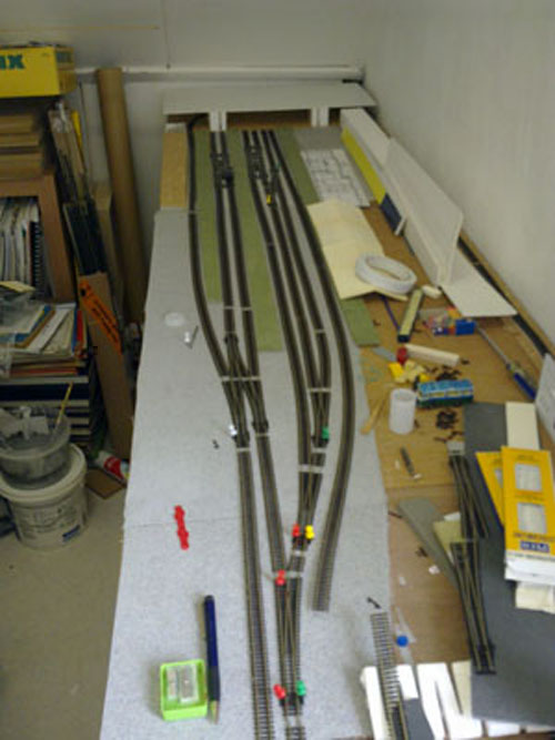

Voor mijn baan eindelijk de cirkels voor mijn helix laten zagen. Nu nog in elkaar zetten.
Wel een mooie prijs voor de 6 cirkels € 15,00 inclusief 36 dwarslatjes.
Cirkels zijn 60 cm doorsnee.

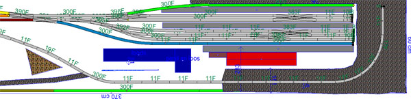

Hallo allemaal,
Vandaag mijn baan eens getekend in anyrail. door de flex rails langer te maken net onder de 50 stukken gebleven van de gratis versie.
Nou heb ik hier alleen een kortsluit probleem wat ik niet weg krijg. WIE KAN MIJ HELPEN.
Liefst iemand die langs kan komen in Heerlen.
Het groene gedeelte is overdekt.
Wissels zijn bijna allemaal aangesloten.
Ligt ook nog een tramrails maar die heb ik nu niet getekend.
Groetjes Rick

Hoi Rick,
Dit lijkt mij op te lossen met een keerlusmodule.
Deze inbouwen in het lange rechte stuk achter het station.
Groetjes: Robby

Hoi Rick.
Als je
1 de verbinding tussen de beide linkse wissels vooraan tbv van de doorrijdende treinen;
2 de verbinding tussen het engelse wissel en het (laatste) rechtse wissel rechts
loshaalt, is dan je kortsluiting opgeheven?
Zet eens een rood potlood en een blauw potlood op de geheel rechts binnenkomende spoorstaven en volg die rails, dan zul je zien dat op die beide verbindingen rood en blauw elkaar raken = kortsluiting.
Robby heeft al aangegeven wat je er aan, beter gezegd tegen, kunt doen.
