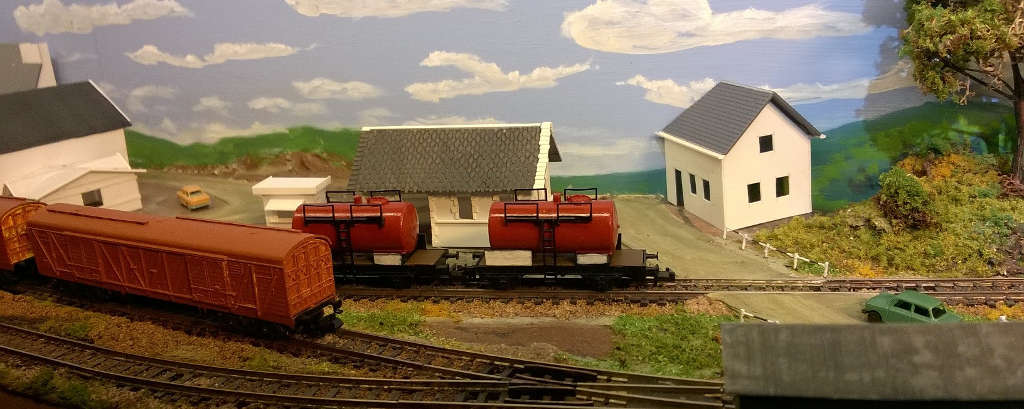

Beste forumgenoten!
Een aantal jaar geleden deed ik hier op dit forum al verslag van m'n toenmalige baanproject:
http://n-spoorforum.nl/phpbb3/viewtopic.php?f=14&t=1691
Die werd op een gegeven moment afgebroken maar een jaartje terug begon ik aan een nieuwe baan, voor het baanplan zie onderstaand onderwerp. Aan het eind van dat onderwerp werd al gesuggereerd dat het verhaal naar afdeling mijn n-baan zou moeten verhuizen.
http://n-spoorforum.nl/phpbb3/viewtopic ... 7&start=20
Nu is na een zomer noeste arbeid de baan in de fase beland dat er al het een en het ander kan rondrijden. Sterker nog, vandaag is hij voor het eerst uitgelaten op een lokale beurs. Ik woon in Finland, in het geval jullie je verwonderen waarom jullie de baan nergens hebben zien staan dit weekend.
Zoals het onderwerp al suggereert is deze baan qua thema gesitueerd in Hongarije, ergens in het westen van het land, misschien ergens tegen Oostenrijk aan om misschien ook hier en daar wat Oostenrijks materieel langs te laten rijden. En daar heb je wat meer bergen dan op de poesta dat ongeveer net zo vlak is als een Oudhollands polderlandschap. Het tijdperk is ergens rond 1980, waardoor de plaatsnaam Úttörőtelep 'pioniersnederzetting' bij het verhaal past (zie voor de verwijzing úttörő de kinderspoorweg in Boedapest https://en.wikipedia.org/wiki/Gyermekvas%C3%BAt )
Een kleine plaats aan een nevenlijn in de eerste plaats, een stationnetje waar zo nu en dan een trein stopt, een deel van de treinen rijdt door. Beperkt goederenverkeer. Er zijn echter wel plannen om het traject op termijn van bovenleiding te voorzien (wanneer de rest van het landschap af is..)
De techniek van de baan is analoog met natuurlijk de mogelijkheid om 'm ooit te digitaliseren. Er hangt nu een oude Fleischmann trafo aan. Het spoor is Trix/Roco. Deels flexspoor, rondom en rechts van de wissels niet.
De baan bestaat uit twee modules van 80x20cm en twee schaduwstations aan beide uiteinden van ongeveer een halve meter voor een totale lengte van pakweg 270cm. De schaduwstations bestaan momenteel uit niet meer dan een recht stukje spoor wat genoeg is om een trein op te laten 'verdwijnen' wanneer die het toneel verlaat.
Wat zeker binnenkort gebeuren moet:
- het spoor moet hier en daar opnieuw gelegd of bijgevijld worden want vooral langere rijtuigen plegen hier en daar te ontsporen.
- gebouwen moeten vervangen worden met wat authentiekers dan de huidige dertien-in-een-dozijn Fallers.
- bedrading zoals de wisselaandrijvingen functioneel maken.
Commentaar, zowel constructief als destructief, en zowel positief als negatief wordt gewaardeerd.
"Maar meneer, maar meneer, waar zijn de foto's?" hoor ik u al denken. Wel hier is een selectie, de 'baan in aanbouw'-plaatjes zullen volgen.
- DSC_0032_01.JPG (99.08 KiB) 15539 keer bekeken
- DSC_0034_01.JPG (92.59 KiB) 15539 keer bekeken
- DSC_0039_01.JPG (104.63 KiB) 15539 keer bekeken
- DSC_0079_01.JPG (71.51 KiB) 15539 keer bekeken

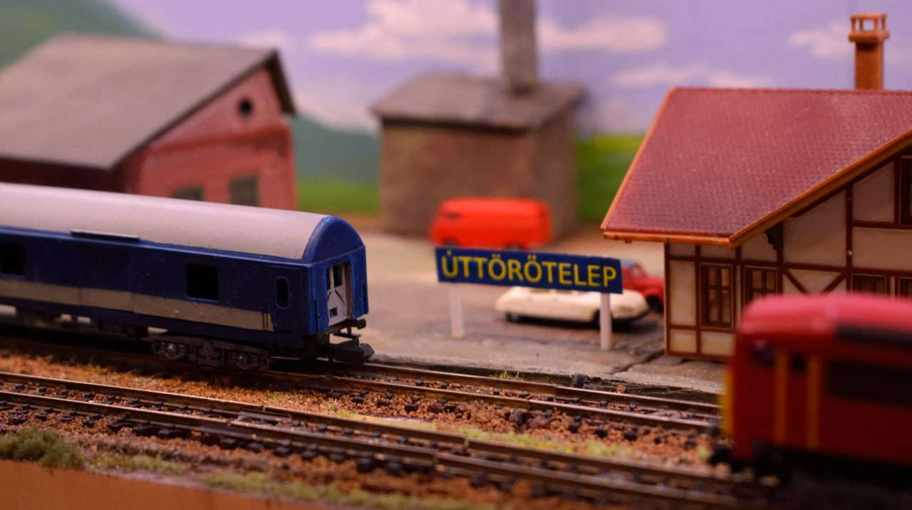

Leuk joh
Wat je kan maken op zo'n smal stukje.
Echt een gevalletje less is more.
gr. Ron.
gr. Ron.

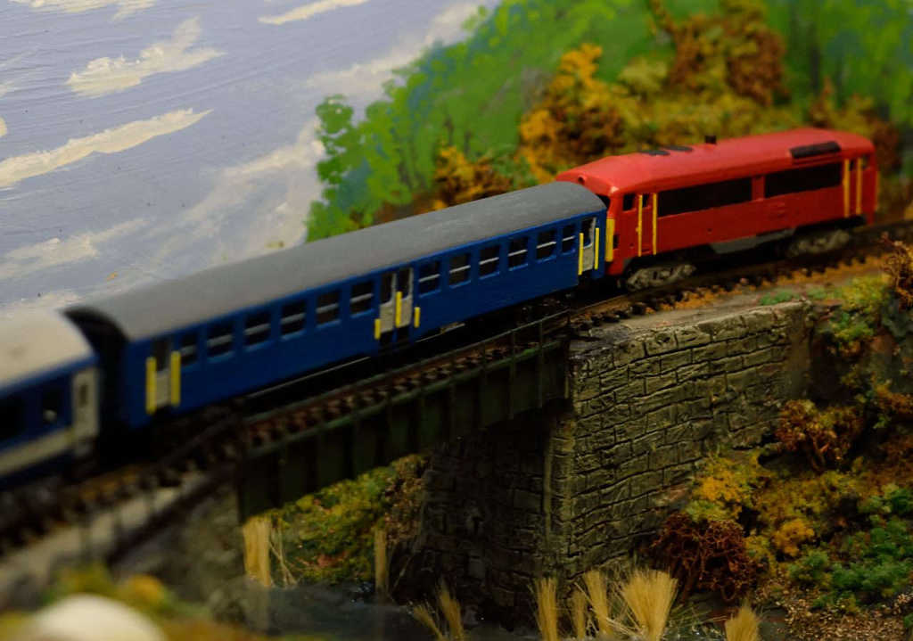

Hartelijk dank voor de reacties.
Het materieel is inderdaad grotendeels eigenbouw. Grotendeels shapewayskappen op onderstellen van tomytec. Enkele (deels omgebouwde) rijtuigen van Piko (met nieuwe assen bijvoorbeeld) en eentje uit styreen in elkaar gefröbeld (op een oud Fleischmann onderstel waar geen leven meer in zit) Het is de bedoeling om de modellen nog eens te herzien, vooral de rode die wat wegheeft van de DB V160 zou wat netter mogen. En er zijn nog wat plannen voor een stuurstandrijtuig en dergelijke wanneer er weer tijd is om aan het 3d-tekenen te gaan.

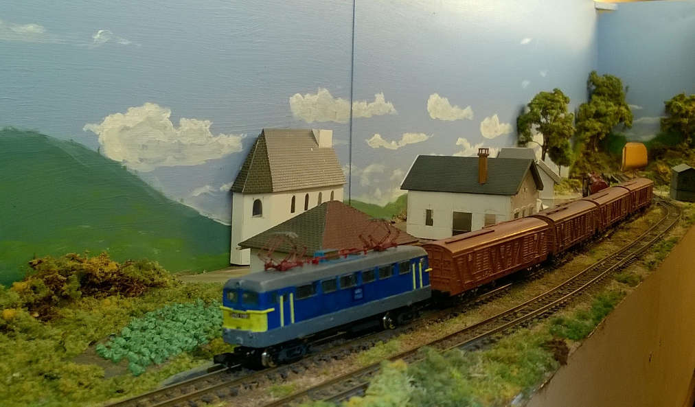

Re: Úttörötelep, een stukje Hongarije op de boekenplank
Dacht dit onderwerpje wat leven in te blazen. Het project vordert gestaag, het elektrische deel moet nog het een en ander aan gebeuren. Er moet nog een net controlepaneel gebouwd worden met schakelaars voor de spoorsecties en verlichting van de gebouwen. Momenteel kan er dus eigenlijk nog steeds niet gereden worden.
Te zien op het spoor zijn wat aanwinsten uit Houten, inmiddels overgeverfd in autentiekere kleuren. (zowel de gesloten goederenwagens als de ketelwagens waren geel) Ze missen nog wat details hier en daar. De huisjes zijn inmiddels van het type dat in het landschap hoort.
- v43_klein.jpg (92.85 KiB) 14294 keer bekeken
- ketelwagens_klein.jpg (86.16 KiB) 14294 keer bekeken

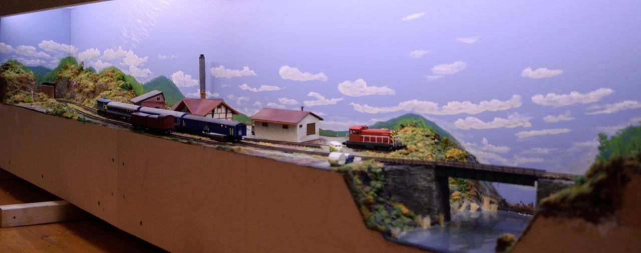

Heel bijzonder, zo'n Hongaarse spoorlijn. En ja, zo'n boekenplankbaan doet het goed. Daar is N spoor duidelijk in het voordeel.
Met de groeten van Harry
boekenkastsegmenten
segment Rudersberg
zelfbouw vakwerkhuizen
boekenkastsegmenten
segment Rudersberg
