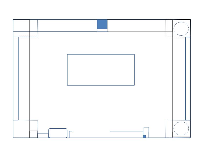

hallo allemaal, jw hier uit rotterdam. zojuist aangemeld op de site
tijdje geleden dat ik mij hier al eens heb aangemeld, en toen best wat reacties, echter door tijd gebrek mn hobby helaas niet echt op kunnen pakken
inmiddels in ander huis getrokken (huis van ouders gekocht) met een zolder en ik denk best een flinke uitdaging
ik heb een aardige verzameling spullen, enorme bergen met huizen en stations etc. rails en treinen analoog by the way
heel technisch ben ik niet, ik ben heel eerlijk blij als ik bv een lamp in de fitting kan krijgen haha,
goed ik heb een zolder van een meter of 6 breed bij een meter of 5 lang, in het midden staat een pool tafel die ik toch wel regelmatig gebruik dus daar moet rekening mee gehouden worden
ook is het een schuin dak wat denk ik lastig is in de hoeken door dat deze dan schuin zijn
ik zelf dacht aan beide kanten/ vensterbanken (links en rechts op de bijgevoegde tekening) een frame van 75/80 cm diep dan hou ik voldoende ruimte over voor de keu/pool langs de lange muur (boven in de tekening) zit een schoorsteen in het midden a 40 cm) een frame a 50/55 cm dan kan ik precies om de schoorsteen heen met t spoor
dan heb ik links naast het trappengat een cv ketel en nog 1.40 over en rechts 1.50 (onder op de tekening)
ik dacht - rechterkant naast trap een depot met loodsen etc, dan rechter vensterbank een flinke stad ik heb station dammtorn of zo (van hamburg) met daaronder een schaduw station ik heb nl. 2 klimspiralen a 75cm breed/diep en een cm of 50/60 hoog denk ik dan langs de langere muur 'met schoorsteen wat 'natuurwerk' bergen etc, met her en der een stadje en tussen station met iedere een eigen pendel dienstje ? en dan het linker gedeelte langs de linker vensterbank wederom een flinke stad en eindigen met wat industrie naast de cv ketel
dus snapt iedereen het nog en ziet iemand het voor zich ?
verder wil ik wel wat rust in de baan, dr mag best wel t eea rond rijden en aanwezig zijn maar vaak zie ik spoorbanen en lijkt t wel of de rails als wegvervanging is aangelegd zo druk is het dan, dat lijkt me niks, ik denk 1-dubbel hoofdspoor en her en der een zijbaantje en een pendel dienstje
iemand tips, ideetjes, suggesties,
brand maar los dan

- zolder plan 1.JPG (35.93 KiB) 8795 keer bekeken
- zolder plan 1.JPG (35.93 KiB) 8798 keer bekeken

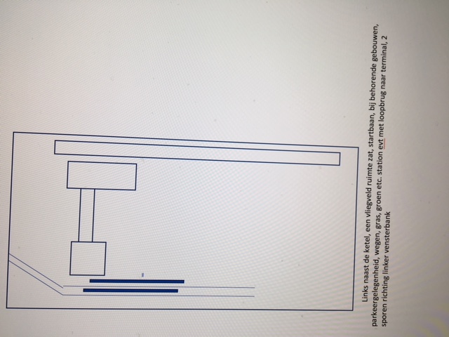

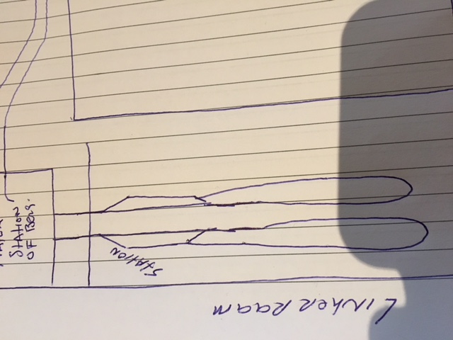

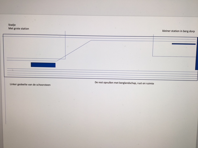

oké ik ben er aardig uit
qua meten kom ik best uit met keu en biljart dus dat is fijn
wat ik graag zou zien : een dubbel spoor dat links met rechts verbind en rechts weer met links, dus dat gaat rond. daar tussen ga ik het opvullen met zijsporen, pendeldiensten en een vracht lijntje. het alternatief is volledig van links naar rechts gaan pendelen, maar dat lijkt me niet zo leuk geloof ik
het is niet de bedoeling om zoals ik bij enkele zie de wegen te vervangen door rails, dus ondanks de ruimte en misschien toch wel wat spoor lijnen, vooral rust.
- links onder naast de ketel lijkt t me geweldig om een vliegveld te bouwen, een stuk van 1.40/50 heb ik daar voor moet lukken denk ik, daar eindigen dan 2 sporen en de rest vul ik op met parkeer ruimte en alle toebehoren
- de linker vensterbank ruim 6meter bij een cm of 75/80 diep daar wilde ik bv 2 stations in verwerken 1 schuin onder en 1 schuin boven deze verbinden met elkaar en elk krijgt een lijntje naar t vliegveld,
de rest eigenlijk opvullen met een weg, huizen, straten, gebouwen, winkels, groot stadsplein en een flinke kerk of stadhuis etc etc.
- het linker deel naast de schoorsteen kan evt 2 kleinere stations en dorpen hebben, 1 iets groter daar passeren 4 sporen de rest opvullen met vooral groen, bergen, bos en rust in de tent
- het rechter deel naast de schoorsteen hou ik denk ik vooral groen, berg en bos. evt kan hier natuurlijk een paar kleine dorpjes in verwerkt worden en deze kunnen dan weer onderlink verbonden worden en evt ook nog met de rechter vensterbank
- de rechter kant wordt duidelijk wat drukker, ik wil graag station hamburg boem in het midden, en schuin er voor en achter 2 kleinere stations die dan dmv een tramlijn worden verbonden en elkaar, weet niet hoe ik dit moet uitleggen, ook geen idee of dit haalbaar is, misschien mbo de klimspiralen en schaduwstations, want die moeten hier ergens verwerkt worden lijkt mij
en dan naast het grappengat lijkt me een paar mooie loodsen, rangeer terrein en opslag een leuke opvulling, evt indien nog ruimte een dorpje of zo, phoenix wijk haha, maar zoiets
ik heb t een geprobeerd uit te tekenen,
- naast ketel.JPG (83.67 KiB) 6943 keer bekeken
- linker vensterbank.JPG (58.68 KiB) 6943 keer bekeken

oké de bouwplannen lopen aardig, het lange stuk langs de schoorsteen hangt aan de muur en de linker vensterbank hangt ook, de rechter komt volgende week af denk ik
links en langs de schoorsteen zijn 75cm diep en beide een goeie 6meter lang dus dat is een flinke lap.
aan de rechterkant/vensterbank ca. 80cm diep en een meter of 6 lang/ breed maar hier wilde ik afdalen naar het schaduwstation,
heb er even een pen tekening aan toegevoegd,
ik kom dus aanrijden va de schoorsteen kant, en heb 2 klimspiralen met beide 3 sporen, als je ze voor je hebt is de achterkan niveau 0cm en voorkant is een cm of 25 hoog,
hoe kan ik dat het beste aanpakken, hoe kom ik beneden, en hoe kom ik weer om hoog, kan dat met 1 klim spiraal ? kan ik beide gebruiken en hoe zou men dat aanpakken, ik hoop dat jullie begrijpen wat ik bedoel
- IMG_1520.JPG (81.85 KiB) 6803 keer bekeken

hi guys, sorry ik had al een tijdje niet gekeken op het forum en niet gezien dat er zoveel reacties waren gekomen, excuses
ik zal het weekend even wat foto's maken en plaatsen, ik heb even snel een tekeningetje gemaakt misschien dat dit helpt
het is inderdaad een beetje lastig uitleggen hoe en wat, ik weet ook niet zo heel goed hoe ik moet omschrijven wat ik bedoel, heb ik verder nergens last van hoor haha, maar in dit geval.... ik ga het proberen
2/3e van het frame hangt nu aan de muur, en het lange stuk langs de schoorsteen daar kom ik wel uit,
ik heb nu dus 2 frames hangen ( dat worden er 3 als een hele grote u dus of een n hoe je t bekijkt) het geheel is 75cm diep en allemaal een goeie 6meter lang denk ik het stuk langs de rechterkant zou nog 80cm kunnen worden.
gezien het formaat wilde ik toch wel t een laten rijden tegelijkertijd, trein voor trein wordt best saai denk ik, ondanks dat wilde ik toch wel de rust bewaren, idd een flinke stad een beide kanten links en rechts, langs de schoorsteen een kleiner stadje met station en de tussen ruimtes invullen met groen. maar ik wil dus niet dat de rails de wegen vervangen zoals ik vaak zie/ ervaar
dus 2 onafhankelijke sporen paralel leek me wel een goed idee, maar ik wil graag in het midden stuk langs de schoorsteen 2 rails naast elkaar hebben om de rust te bewaren, dan zou ik dus aan het eind van de linker kant een 2 tal keer lussen moeten maken denk ik, zie tekening 2 want anders heb ik 4 rails naast elkaar, via een schaduwspoor onder door is ook een idee maar wellicht dat het met keerplussen ook kan ?
ik heb werkelijk geen idee hoe ik dit moet doen, ik heb wel van die keerlus dingetjes gekocht maar wat in dit geval de betere oplossing is, want als ik dus 2 onafhankelijke sporen maak heb ik 2 transformators nodig he ? die dingen heb ik zat, als ik die 2 sporen aan elkaar koppel kan dat dan ook met 1 transformator ?
- IMG_1565.jpg (83.05 KiB) 7023 keer bekeken
- IMG_1564.JPG (89.48 KiB) 7023 keer bekeken

Re: nieuw huis - nieuwe zolder - nieuwe plannen
doniek schreef:Hoi Jan Willem,
Zoals je het in je schets getekend hebt, betekent dit dus dat het spoor maar door 1 trein bereden kan worden, afgezien van eventuele passeer plaatsen. Ik zou eerder beide sporen aan elkaar verbinden, dan heb je dus gewoon een dubbelspoor, op het ene spoor rij je naar rechts, op het andere naar links. Het treinenverloop is dan wat natuurlijker, en kan mooi rustig achter elkaar doorlopen.janwillemvanlier schreef: dus 2 onafhankelijke sporen paralel leek me wel een goed idee
->oke, ja dat is een idee, en kan je dat eens voor me tekenen dan hoe je dat bedoeld en ziet ?
Dat ligt eraan of je digitaal of analoog gaat rijden en hoe je je baan gaat besturen. Hier zijn namelijk legio oplossingen mogelijk, ik zou je in deze fase niet druk maken over de technische consequenties, zorg er eerst voor dat je een baanplan hebt wat naar je zin is, de techniek komt dan daarna wel.janwillemvanlier schreef: ik heb werkelijk geen idee hoe ik dit moet doen, ik heb wel van die keerlus dingetjes gekocht maar wat in dit geval de betere oplossing is, want als ik dus 2 onafhankelijke sporen maak heb ik 2 transformators nodig he ? die dingen heb ik zat, als ik die 2 sporen aan elkaar koppel kan dat dan ook met 1 transformator ?
- het is allemaal analoog spul, ik heb denk ik een stuk of 10-12 van die grote groene fleisschman transformators grote en kleine en nog een paar andere merken, ik heb een doos vol met schakelaars etc het is een erfstuk van mn vader die is er mee begonnen maar kwam ook nooit verder dan een plank en een rondje met huisjes, op een gegeven moment kreeg de beste man spier dystrofie en kon er niets meer mee, ik heb t maar meegenomen en ben toen in t vorige huis gaan timmeren, en uit eindelijk kreeg ik de kans op een koopwoning en heb ik de boel weer afgebroken, vorig jaar is mn pa overleden en ik wil heel graag iets met die trein gaan doen, ik heb er totaal geen kaas van gegeten, tuurlijk ik kan een treintje rijden en ik kan wel iets maar al dat aansluiten en door koppelen en isoleren en keerlussen etc geen idee, dus tegen die tijd moeten er maar eens wat leden op de koffie komen en even helpen haha, ik ken inmiddels wel iemand hoor die me kan helpen en daar ben ik blij mee, maar die is ook een tafeltje van 2 bij 2 gewent en dit is een enorme lap zolder, en dat is toch andere koek, en aangezien ik spullen zat heb wilde ik het maximale er maar uit halen. dus vandaar, maar alles is dus analoog en dat aan elkaar koppelen etc lijkt me wel wat, kan je eens iets voor me tekenen ?
Wat me opvalt in jouw verhaal is dat het erg algemeen is. Wat wil je precies op je baan hebben: wat wil je uitbeelden, welke periode, welke omgeving, moet het realistisch zijn, heb je bepaalde ideeën bij de scenery die je straks op je baan wilt verwerken?
->nou ik heb wel een beetje een plan in mijn hoofd,
wat ik voornamelijk wel wil is rust, ik zie vaak spoorplannen en idd op youtube en het forum en dan zie ik een wirwar van rails en lijkt het of de rails de wegen en straten vervangen, en dat wil ik niet. ik wil idd met een flink lang spoor van links naar rechts en van recht naar links kunnen, t liefst idd met war meer treinen tegelijk, en dan dacht ik op div Plekken wat pendel dienstjes en een lokaal spoortje,
qua periode maakt het me niet zo heel veel uit, ik heb van alles van santa fe locs tot Duitse stoom en van een ice tot zo'n Nord atlas of hoe t heet en dat vind ik wel leuk en nou ja dan rijdt t maar door elkaar, maakt mij niet uit, ik kan het ook in etappes laten rijden rondje Duits rondje ns rondje frans rondje usa nee daar maak ik me niet druk om,
ik heb dozen vol met huizen, stations en industrieel materiaal, van olie opslag tot houtzagerijen etc, ik heb damtorn en baden baden geloof ik en nog een paar stations, klein en groot.
ik dacht zelf aan de rechterkan 1 grote stad, station damtorn in het midden, daar om heen lekker veel huizen, trammetje, staten, pleinen, kerk etc. gezien de rechterkant 6m bij 80cm wordt ( die kan is nog niet helemaal klaar) kan daar nog wel een kleiner stationnetje bij natuurlijk, en ik wilde daar met behulp van een klimspiraal ( ik heb er 2 van een goeie 25/30cm hoog) afdalen naar het schaduw station die klimspiralen hebben trouwens 3 sporen naast elkaar, dus dat is ook al wel ruim natuurlijk.
dan over gaan naar het stuk van de schoorsteen wilde ik een flink stuk groen/ natuur, bergen etc hebben, zo net naast de schoorsteen nog een kleinere stad met stationnetje, misschien kan ik 2 express sporen maken en 1 stopper evt als pendel dienst of dergelijke. dan aan de andere kant van de schoorsteen - links dus - weer verder met bergen, groen, natuur, rust uitkomende in een middelmaat stadje en dan aan de linker kant langs het raam ook nog maar een station, stadje, berg, etc. dus een combi van stad-berg-dorp-berg-stad-berg-stad en wellicht ergens een stuk industrie maar ik denk dat ik dat bekijk op het moment dat de hoofdlijn ligt, ik denk als dat eenmaal ligt en vooral ook rijdt dan ben ik een heel end en dan de rest komt wel
Maak voor jezelf eens een lijstje met punten die je leuk lijken, het mooie is dat alles kan en dat je vooral moet doen wat jezelf leuk / mooi vindt. Op basis daarvan kun je dan gaan kijken hoe je je baan inricht, op het internet is inspiratie genoeg te vinden. Qua ruimte heb je meer dan genoeg en wellicht blijkt dat je niet eens alle ruimte nodig hebt. Het tekenen van je baanplan met software zoals bijvoorbeeld AnyRail kan daar ook goed bij helpen.
ik heb dat geprobeerd maar dat wil ook niet echt lukken ik krijg dat formaat er niet in, misschien moet ik het proberen met de helft dan kan ik het later in het groot zien, maar is me nog niet gelukt, maar ga het nog wel eens proberen.
Veel succes!
