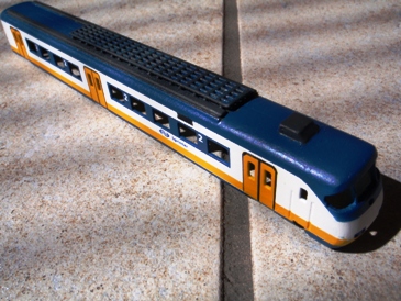

hier ook nog een versie:
was de bedoeling dat deze mee ging naar Houten, helaas thuis vergeten!
het model is gemaakt door Rene
(niet op dit forum)

Hmm, ik vind het wel heel erg grof gespoten, of komt dat door de ondergrond?
Wim.
Wim.
Re: SpoorObjecten: SGMm 2tje in N
Ze zien er geweldig uit. (een closeup om eventuele foutjes te ontdekken zou natuurlijk aardig zijn

hij is inderdaad vrij grof
dit komt doordat het materiaal niet glad genoeg gemaakt is, en doordat het erg erg veel glans lak op zit volgens mij
close up zit er helaas niet in,,, model is terug naar de eigenaar!
ging meer om het idee voor mensen dat er ook een oude SGM al gemaakt is:D

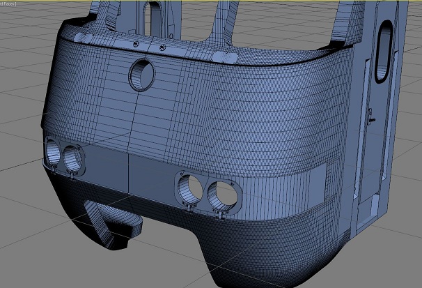

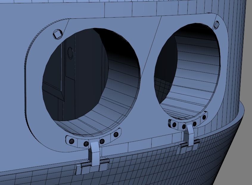

Zie hier een impressie van de nieuwe SGMm
het is nog niet af maar het begin is er!
De kop, het dak en de onderdelen worden waarschijnlijk geprint met een Solidscape printer of een SLA (stereolithography) printer.
hierna zal het model in elkaar gezet worden, en zal het dmv gieten voor de consument (jullie
) beschikbaar komen
en het gaat hier om gietsels van een professioneel en gespecialeerd bedrijf die dit gaat gieten, er kan hoogstens een krimp tijdens het gieten van een mm optreden, maar er is mij verzekerd dat niks krom zal trekken, en nee,, ga het dan niet voor de grap in de oven doen,,, dan zal het inderdaad krom trekken
Zoals je ziet is het model stuk gedetaileerder,, en ook zullen deze details erop te zien zijn.
want hij zal spuitklaar geleverd worden!
edit: kijk gelijk ook even op bladzijde 1,,, voor het verschil van de kop (vooral het dak)

Wauw wat een detail, ben benieuwd hoe het eruit gaat zien.

Welk software paket gebruik je nu? Blender ????
Groeten Frits

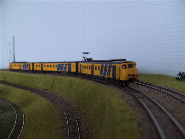

Ik had al geprinte kappen in mijn bezit waarvan ik een tweetje en een drietje heb gebouwd op Fleischmann onderstellen. De koppeling zit in een houder van Peha, kon mooi onder in de kap met een pennetje vastgezet worden, hij is zijwaarts te bewegen en kan goed gekoppeld met het andere stel rijden.

Zijn de foto's met flits gemaakt? De eerste foto lijkt de hele trein te glimmen..
Op de tweede foto (klein afstandje) ziet het geheel er erg goed uit. Is dat NS logo een decal of gespoten?
