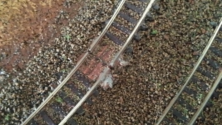

Heb in 1 bocht aan beide kanten van de rails een zaag doorsnede gemaakt.
De rails zit gesoldeerd aan een printplaat.
Deze plek maakt best wel veel geluid als er een trein overrijd.
Nu wil ik deze zaagsnede dicht maken.
Wat gebruiken jullie hiervoor? Mag niet geleiden het materiaal.
mvg Ronald
mvg Ronald

Wat ik hier nog wel eens doe is de railstaaf schuin door slijpen i.p.v. haaks, geeft ook veel minder lawaai. En dan gezien in de rij richting schuin van buiten naar binnen.

Stukje styreen er tussen plaatsen en wat bijvijlen/schuren.
Geïsoleerd en geluid is weg.

Styreen of klei heb ik weleens gebruikt. Op sommige plaatsen zelfs gewoon een korrel ballast.
De rails schuin doorslijpen heeft bij mij het beste effect gegeven.

Schuin doorslapen en bij dubbele scheiding deze 1 a 2 mm laten verspringen.

Hihi schuin doorslapenmartindomburg schreef:Schuin doorslapen en bij dubbele scheiding deze 1 a 2 mm laten verspringen.
Ga het proberen met styreen er tussen.

In het echt gebruikt men daar ook kunststof platen in zo'n scheiding dan vooral ook om de spoorstaven ook als ze uitzetten gescheiden te houden zodat er kortsluiting kan ontstaan bij hoge temperaturen.Modelbouwerke schreef:Stukje styreen er tussen plaatsen en wat bijvijlen/schuren.
Ik heb dat soort ruimtes ook wel eens met secondelijm en karton opgevuld vroeger.

Je kunt ook 2 plasticraillasjes gebruiken, volgens mij zijn die daar perfect geschikt voor.
Re: Zaag doorsnede in rails stiller maken.
Met plastic raillasjes zal niet gaan want de rails zit vast op de printplaat en wordt daarna doorgeslepen.
Denk dat de printplaat wel eens de hoofdschuldige kan zijn, afhankelijk hoe en waarmee deze vastzit op de ondergrond.
Bij deze oplossing zal de opening bij hoge temperaturen niet veel groter worden, misschien 0,001 mm.
Een oplossing zou zijn om het met staalepoxy te doen, die plakt vast aan de rails en zal daardoor niet zo gauw uit de opening verdwijnen.
Volgende keer de opening maken met een diamantzaag en een vaste hand.

Ben,
Welke diamantzaag van dremel?

Ik gebruik er een 1mm schijfje van proxxon voor.Ronaldp schreef:Welke diamantzaag van dremel?

Wat heb ik geprobeerd.
Boekbinderslijm er tussen gedaan.
En wat schets mij verbazing? De overgang is nu zo goed als stil.
mvg Ronald

Ik gebruik gewoon een standaard diamantschijfje, die zijn 0,6 mm en rond 25 mm, heb ooit één gekocht in Houten, die was 0,5 mm en een stuk groter maar dat was ook het probleem, hij was een stuk slapper.

Klopt zijn erg breekbaar.
Volgende keer wel diamantschijf gebruiken.

Ik gebruik de glasvezelschijfjes van dremel en een jaar terug ofzo had ik net nieuwe gekocht toen de Action ze in eens ook voor veel minder geld verkocht zonder al te veel meuk erbij.
