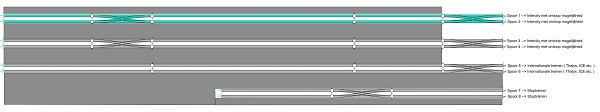

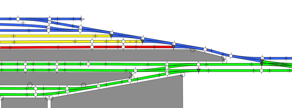

Hierbij een 1e opzet omtrent mijn baanplan. Momenteel alleen het stationsgebied ingetekend met Anyrail. Even voor de zekerheid nog wat info, voor als de tekst niet goed te lezen valt;
Spoor 1 t/m 4 -> Intercity sporen met omloopmogelijkheid.
Spoor 5/6 -> Internationale treinen ( Thalys, ICE etc ).
Spoor 7/8 -> Stoptreinen, pendels.
* Spoor 7/8 zijn nog onder te verdelen in 7A/B & 8A/B. Dmv. de dubbele wissel, is het mogelijk treinen te laten binnenkomen op spoor A, ongeacht of er 1 spoor B bezet is.
De lengte's zijn als volgt:
Spoor 1 t/m 4 --> 1.31M ( tussen de wissels ).
Spoor 5/6 --> 1.98 M
Spoor 7/8 --> 50 Cm ( 4x )
De sporen komen boven het maaiveld te liggen, waardoor ik eronder ( ongeveer halverwege ) het busstation kan stationeren. Daarnaast lopen de samenkomende sporen ( rechterzijde ) in een boog weg over een viaduct.
Graag jullie meningen, ideeën etc :)
Groetjes Kevin.

Hallo Kevin,
Zou je het plaatje wat kleiner kunnen maken? Het is nu een factor 3 te breed. Daardoor moet iedereen constant heen en weer scrollen. Niet alleen om het plaatje te zien maar ook om de "normale" tekst in berichten te lezen.
Dan het plan zelf: het is maar een deel van je station. Zonder de rest van de baan kan ik er niet veel over zeggen. Het enige dat me opvalt is dat je ontzettend veel (kruis)wissels gebruikt. Waar denk je die allemaal voor te gaan gebruiken?
Groet, Wim

Hi Wim,
Bedankt voor je reactie. Plaatje heb ik verkleind :)
Ik wil aan de rechterkant een opstelemplacement gaan maken waar treinen opgesteld of samengesteld kunnen worden. Aan de buitenzijde van dat opstelemplacement, komt dan 1/2 sporig een stukje goederen, met op het einde waarschijnlijk een kleine container terminal. Het station wordt inderdaad alleen voor personenvervoer, maar het voorstuk, dat wordt ook gebruikt voor wat goederen.
De 3 kruiswissels, die bij spoor 1 t/m 6 aan de rechterkant liggen, worden nog vervangen door een wisselstraat richting emplacement.
Grtz Kevin

Hallo Kevin,
je vraagt een paar bedenkingen ivm je stationsontwerp. Zoals Wim al zei, zonder de wisselstraten vóór het station is er weinig te oordelen. Maar dit zijn alvast mijn opmerkingen voor dit kleine stukje:
- een modern station heeft geen omploopwissels meer. Dat is iets uit het stoomtijdperk. Alle treinen die tegenwoordig een kopstation aandoen zijn treinstellen of kopstand-samenstellingen. Locomotieven blijven gekoppeld. Dus die kruiswissels aan het eind van de kopsporen kunnen weg.
- het plan is saai: recht, symmetrisch en herhalend. Een station heeft meestal een verleden, een geographische aanpassing en is daarom meestal vrij organisch van vorm: dikwijls wat gebogen (aanpassing aan relief, rivierloop,...), perrons zijn niet allemaal gelijk kwa lengte en breedte, en niet alle sporen lopen over de hele lengte van het station parallel. Niet elk sporenpaar heeft kruiswissel nodig. Ontwerp de voorliggende wisselstraat, en zie of een dergelijk dure oplossing nodig is. Dus, maak het plan wat boeiender, organischer want zo strak en symmetrisch is saai en fantasieloos.
Bovenstaande opmerkingen zijn opbouwend bedoeld, maar ieder heeft zijn eigen voorkeuren. Als jij dit plan wel ontzettend boeiend vindt, dan is dat prima. Geen probleem mee. ;)
Succes met het vervolg van de planning. ;)

Ik ben het eens met Michiel zijn reactie. Hij moedigt je ook aan om de wisselstraat te ontwerpen. Met je huidige plan vrees ik dat je serieus de ruimte nodig hebt om er een realistische opzet van te maken. Links moeten 6 sporen naar elkaar toe en samenkomen in ... dubbelspoor? En rechts moet je zelfs 8 sporen bij elkaar laten komen tot ... 2x dubbelspoor? Daar is serieus ruimte voor nodig. Die ruimte leent zich er juist voor om de bewegingen die je met de dure kruiswissels rechts ipv symmetrisch veel goedkoper kunt doen door aftakkende sporen. Leg alles in een boog en dan ziet het realistischer uit.
Groet, Erik

@Michiel,
De 3 kruiswissels, die rechts op het einde liggen, die kunnen ind. vervangen worden voor een mooie deftige wisselstraat. Echter vindt ik hierin problemen, bij de realisatie ervan. Ik krijg geen mooie combinatie gecreeerd, welke met een boogstraal weglopen naar het opstelemplacement.
@Erik
Links hoeven geen sporen samen te komen, want het is een kopstation, dus dit is het einde :) Rechts moeten de sporen ind. overgebracht worden in een boogstraal, richtig het opstelemplacement, wat ervoor komt te ligggen, om vanuit daar weg te lopen, richting een dubbelsporig traject, welke uiteindelijk naar het schaduwstation gaat.
Echter zoals ook hierboven in het antwoord op Michiel, ondervindt ik enige moeite, om dit te realiseren in een mooi uitgewerkt plan.
Grtz

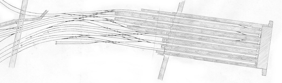

p.s. Den Haag CS is een beetje een 1e voorbeeld.. zie foto
Kevin

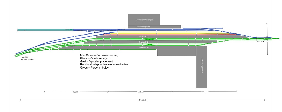

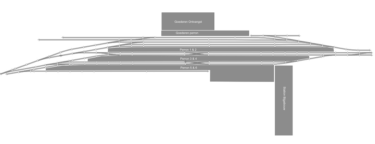

Hier bijv een opzet, van het doorlopend plan, waar ik naast het kopstation aan werk..
Ben benieuwd naar jullie reactie :)

UPDATE:
Nog een foto, met wat meer uitleg. Plan ietswat aangepast, zodat de aan/afvoer van het goederenverkeer "los "staat van het personenvervoer.. Zo ook de bedoeling in het schaduwstation.
Voor de tekenaars onder ons ;) Dit plan lag al "ver" klaar onder de digitale potlood :D

Begrijp ik goed dat perron 2 en 3 voor rechts binnen komend verkeer is en 4 en 5 voor links in hoofdzaak?
Als er naar perron 3 wordt gegaan moeten altijd 4 en 5 wachten voordat ze weg mogen?
Misschien nog een klein spoortje rechts erbij leggen zodat ze wel weg kunnen.

Ronald2016 schreef:Begrijp ik goed dat perron 2 en 3 voor rechts binnen komend verkeer is en 4 en 5 voor links in hoofdzaak?
@Ronald,
Klopt, heb de wissel nog niet verlegd. Nu wel :)

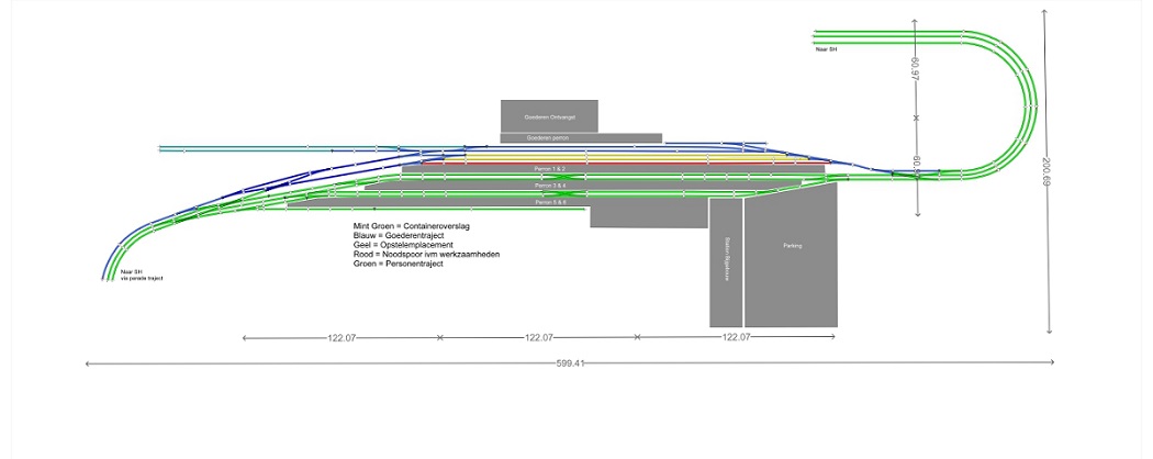

Update

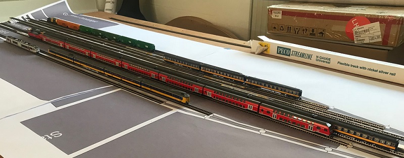

Ik heb het plan eens laten uitprinten op 1:1. Hier ligt nog niet het hele station uit, maar wel een groot gedeelte ..
Wat vinden jullie :)

Begin er leuk uit te zien, maar toch een paar bedenkingen:
- links loopt het hoofdspoor over de afgebogen wisselstanden, waardoor doorgaande treinen meteen maar op minale snelheid door je station mogen rijden.
- treinen komend van de rechter kant van het station (rechts rijregime neem ik aan), kunnen sporen 5 en 6 niet bereiken. Je eerste plan was goed, maar je hebt overloopwissels verplaatst, en nu sluit je sporen 5 en 6 uit.

Michiel schreef:Begin er leuk uit te zien, maar toch een paar bedenkingen:
succes met het plannen,
@Michiel,
- Je eerste puntje begrijp ik niet helemaal.. Kan je dat verklaren door een tekening.. ?
- Heb ik dit nu goed opgelost ? Spoor 6 ( kopspoor is ind. maar vanaf 1 kant bereikbaar ).
