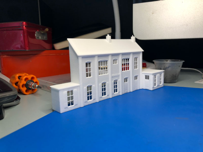

Op mijn pr8baan wil ik tegen de achterwand, als eindstation van het pendelbaantje, een half reliëfmodel van station Boekelo plaatsen. Dat leek me een leuke uitdaging cq. oefening om zelf in 3d een model te maken en te laten printen bij Shapeways.
Voor het tekenen van het model maak ik gebruik van het gratis programma FreeCad. Met veel proberen en fouten is het gelukt om een model te tekenen. Het model heb ik getekend aan de hand van foto's van stationsweb.nl en een detail tekening van station Wehl. Dit is, net zo als station Boekelo, een station van het type "Gols-klein". Door latere verbouwingen zijn er verschillen ontstaan.
Er is ook een beetje fantasie voor nodig om het model te plaatsen in de 60-70-er jaren omdat het station al sinds 1937 niet meer in gebruik is voor personenvervoer.
Ik heb inmiddels een proefmodel besteld bij Shapeways. Ik ben erg benieuwd wat ik over een paar weken binnen krijg:

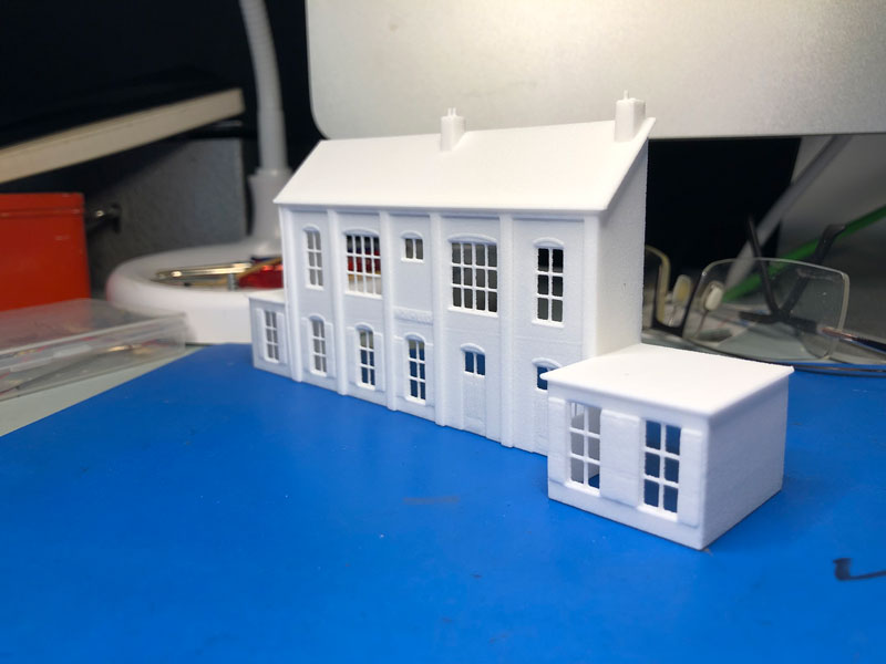

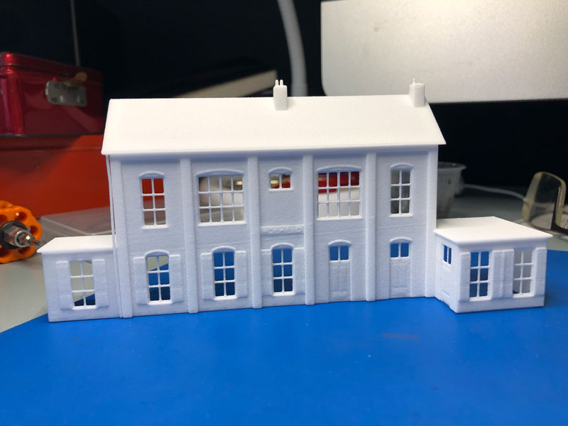

De 3d print van station Boekelo is vandaag binnen gekomen.
Shapeways gaf aan dat de details te klein zijn om te printen in de goedkoopste variant met versatile plastic.
Met de "print anyway optie" is het dan mogelijk dat het model, voor eigen risico, toch geprint wordt.
Met het resultaat ben ik dan ook erg tevreden.

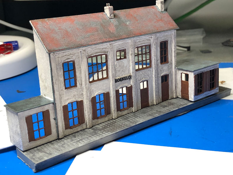

En nu Boekelo, zoals het er in de jaren 60/70-tig eruit had kunnen zien als het station nog in gebruik zou zijn geweest voor reizigers.
Het vuil van het GOLS stoomtijdperk is er nog niet vanaf gewassen:

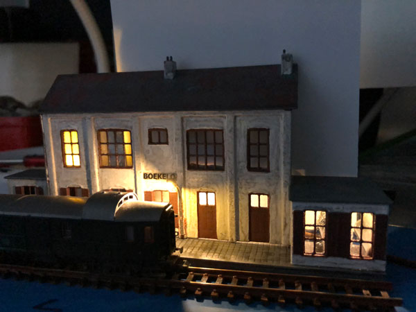

De vrouw van de stationschef is al naar bed. De stationschef handelt nog de laatste trein af

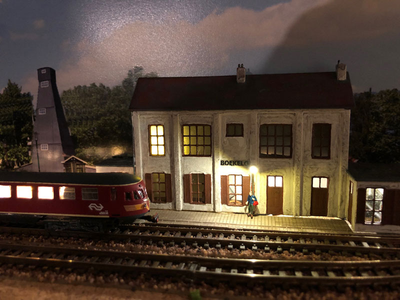

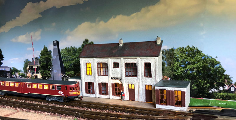

Het station Boekelo, zoals het in de jaren 60/70tig had kunnen zijn, op de pr8baan tegen de achtergrond geplaatst.
Er kan nu gependeld worden van Elst naar Boekelo.
's avonds ziet dat er dan zo uit:
