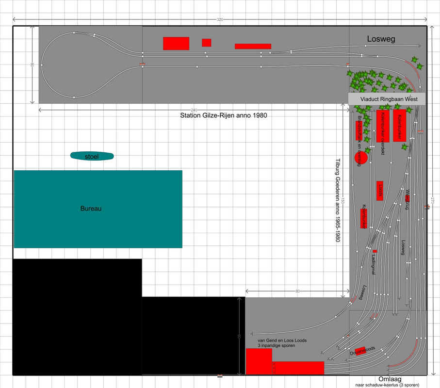

Vandaag druk geweest met het ontwerp
Later meer!
Berichten: 4724
Re: [Racc. Oosterhout Vijf Eiken] Verder met de module Venneweg]
Ontwerpupdate:
Terwijl ik de afmetingen van de nieuwe ruimte aan het nemen was, met mijn partner over de plannen gesproken.
De baan wordt versie 3 en 3 maal is scheepsrecht!
Afgelopen jaren heb ik, zoals gezegd, geleerd dat ik rijdende treinen, in zo realistisch mogelijke samenstellingen, door 'mijn' stationnetje heen wil zien rijden. Een groot schaduwstation lijkt me geweldig, a la Schellenbach en sommigen anderen hier, maar ik overzie vooral het latere onderhoud er niet van.
Daarnaast is het nadeel dan, dat ik geen bergruimte in de kamer heb. Die bergruimte is wel nodig om alle materialen etc. op te kunnen slaan.
Een baan met eronder kasten werd het nieuwe idee. Zo stond de eerste versie ook in ons toenmalige appartement. Gilze-Rijen v. 1.0. (volg je nog?) was met een kast eronder 1.50 mtr hoog. Dat is te hoog in de nieuwe ruimte. Dan valt het hele raam weg en dat wil ik niet.
Langzaamaan komt er een lijst met eisen:
- Baan niet hoger dan 100 cm. vanaf de grond. Het scenery bouwen doe ik nu ook vaak zittend. Daarnaast heb ik sinds kort een statief voor de camera ('s) en die komt maar tot 150cm. Dus dat komt ook mooi uit.
- Diepte van de baan maximaal 60 cm. Omdat anders de lades van de kasten eronder niet open kunnen...
- Station Gilze-Rijen moet een plekje krijgen in het baanplan. Bedoeling is om het al een 'stoptrein' station te maken, zodat het perron gehalveerd kan worden. Lange treinen razen er gewoon doorheen.
- Ik moet probleemloos kunnen rijden met lange treinen (+ 10 bakken). Geen flinke hoogteverschillen en in het geval van hellingen blijven we onder de 2%(!)
- Ik wil op de baan ruimte hebben om verhalen te vertellen in de scenery. Dus ruimte voor scenery is nodig.
- Ik wil ook kunnen rangeren en dit rangeren onderdeel van het verhaal uit laten maken. Doel was om een trein naar Oosterhout te laten rijden en terug. Echter is er geen ruimte in de kamer voor een goed tracé. Daarnaast zou het enkelbaans zijn en slechts 2 soorten treinen kennen... Dat wordt snel saai vrees ik.
Met bovenstaande wensen ben ik wat gaan tekenen in Anyrail:
Dus rangeren, simpele hoofdbaan en verhalen vertellen...
De grote wens is ooit de baan te bouwen van Oosterhout-Zuid tot Tilburg Loven... Dus ik ging de andere kant op denken. En toen bedacht ik me; TILBURG GOEDEREN!
Het goederenstation midden in de stad tussen station Tilburg en station Tilburg West (ik weiger universiteit te erkennen :lol: )
Het uitgebreide emplacement met verschillende goederenaanbieders, waaronder bijvoorbeeld van Gend en Loos, maar ook een brandstof overslag/opslag en verschillende kolenboeren. Voor die laatsten rek ik het tijdperk wat op.
Zelf ken ik Goederen alleen nog als rangeerplaats voor de autotreinen van GEFCO, de gesloten wagens richting Tilburg Loven en de van Gend en Loos. De kolen op- en overslag, als ook de brandstofop- en overslag waren in mijn tijd al dicht. De loodsen waren echter nog heel lang aanwezig. Ze zijn pas enkele jaren geleden plat gegaan.
Hier moest ik wel wat mee kunnen!
Het totaalplan. Het grote zwartevlak is de doorgang met de deur. De baan is een slordige U vorm met bovenin station Gilze-Rijen, en daar haaks op Tilburg Goederen. De bochten zijn niet netjes ingetekend, het gaat even om het idee.
Bedoeling is om het kenmerkende viaduct te bouwen, zodat er een scheiding tussen beiden plaatsen is. In werkelijkheid ligt hier toch ook al snel zo'n 10 km .tussen...
De hoofdbaan zakt achter het geheel naar beneden, bestaande uit 3 sporen, op -5 cm draaien ze in een eenvoudige lus terug naar boven.
De baan wordt dus een rondje of 'hondenbot'.
Niet erg, want ik kan dan treinen fotograferen en filmen. Dan is het wel handig als ze meermaals langskomen. In beide lussen komen mogelijk nog enkele opstelsporen erbij. Dat bekijk ik tijdens het leggen ervan.
In Gilze-Rijen V2 lagen die nu ook, dat kende hetzelfde baanplan, alleen dan met een helix tussen beide niveau's en dat werkte goed.
Links van de baan gaat het dus om langsrijdende treinen door het station en een kleine rangeergelegenheid, rechts gaat het om het rangeren en samenstellen van goederentreinen.
Detailopname van het ontwerp van Tilburg Goederen. Links en rechts overloopwissels om af en toe om te kunnen lopen.
Daarnaast verdwijnen er 3 sporen in de van Gend en Loos loods. Dat was in het echt ook zo. Hier kunnen dan wagons beladen worden. Ook geeft dat lengte om een langere trein samen te stellen.
Het zal vooral rangeren met 1 tot 5 wagons worden. De kolenkarretjes zijn klein van stuk, terwijl de goederenwagons voor het witgoed en de auto's weer wat langer van aard zijn.
Het sporenplan is een concessie en ik probeer de werkelijkheid te benaderen. Alle sporen liggen erin, maar het is wel gecomprimeerd...
Het spoor wat onder het viaduct verdwijnt, leidt in werkelijkheid naar een opstelsporen bundel. Daar werden trein(delen) klaargezet. Bij mij is daar geen ruimte voor, dat spoortje gebruik ik simpelweg om 1 of 2 wagons te stallen, of een loc tevoorschijn te laten komen. Voordeel is dat er dan (net als in de 1:1 situatie) gerangeerd kan worden, zonder de hoofdbaan stil te zetten.
Het geheel wordt uitgevoerd met DINAMO én de DTS handbediening voor DINAMO. Of en hoe MCC terugkomt weet ik nog niet...
Heel veel typwerk, maar hopelijk is mijn overdenking zo een beetje helder. Uiteraard alle wijzigingen voorbehouden. In deze periode wil ik nog heel veel andere plannen bedenken, maar bij dit ontwerp voel ik me nu gewoon het beste. Denk dat ik daar ook alle wensen zoveel mogelijk recht doe.
Wat vinden jullie ervan?

Mooi plan Alwin! Je hebt leuk allerlei aspecten bij mekaar kunnen brengen wat goed bij de wensen lijkt te passen.
Wat me wel opviel is redelijk wat ruimte voor kolen bunkers, terwijl dat iets is wat toch wat minder prominent was in de periode waar jij mee rijd. Misschien een ideetje om wat met een VAM loods te doen als alternatief?
Berichten: 4724
Re: [Racc. Oosterhout Vijf Eiken] nieuwe plannen, versie 3.0
Dat is ook een idee. Wat ik zelf voor ogen had was dat dit wat desolaat werd, vervallen loodsen en half lege bunkers. 1 bedrijf wat dapper stand houd, de anderen reeds verlaten...
Maar het duurt nog wel even voordat ik daar ben met bouwen ;)

Hoontje schreef: 19 jun 2020 06:58 Wat ik zelf voor ogen had was dat dit wat desolaat werd, vervallen loodsen en half lege bunkers. 1 bedrijf wat dapper stand houd, de anderen reeds verlaten...
Da's ook wel een leuk idee. Kan je mooi je scenery building skills op los laten. Succes en plezier ermee!

Berichten: 8452
Mooi opgezet plan Alwin ,hierop kun je veel plezier beleven .
Maar ik zie geen schaduwstation ,heb je daar geen mogelijkheid voor ?
Er zijn genoeg Loks die 10 bakken op mijn baan de helix gewoon uit rijden .
En je kunt de korte goederenloks er stallen als ze niet rijden .
kanarie

Krab schreef: 19 jun 2020 09:20 Maar ik zie geen schaduwstation ,heb je daar geen mogelijkheid voor ?
Zit er toch een onder Gilzerijen Alwin?
Trek je die door?
mvg,
Berichten: 4724
Zoals ik al schreef, er komt geen schaduwstation. Geen ruimte, want dan wordt de baan te hoog. Onder de oude baan zat wel een schaduwstation, echter wordt alles helemaal opnieuw opgebouwd
. Alleen de scenery die ik kan redden, wordt hergebruikt.
Nu druk met kamers omgooien. Dus ligt het weer even stil. Wie weet wat we nog bedenken en aanpassen.
Berichten: 8452
We wachten het wel even af Alwin .
Je zou eventueel aan de linkerkant met een boogwissel van peco een kort extra spoor kunnen maken .
Tenminste als je er genoegd ruimte voor heb .
Berichten: 4724
Dat is inderdaad een optie. Vandaag alles opgemeten. De baan komt 12 cm bovenop de kast ivm servo's etc. Wat ruimte geeft rechts voor een extra omwenteling van de keerlus. Waardoor er treinen achter elkaar gestald kunnen worden. Moet nog bekijken of ik er een overloop in kan leggen, dan heb ik toch een klein schaduwstation. Maar goed. Eerst opruimen, opknappen etc.
Dank voor het idee.

Hi Hoontje,
een schaduwstation hoeft niet verplicht ergens onder .... het mag ook ergens achter of naast, als het maar uit het zicht is
Guus

Ok niets zo veranderlijk als een modelbouwer :mrgreen:
Toch een schaduwstation eronder weten te krijgen. Met de hoofdbaan moet ik toch al zakken naar -5 cm om te kunnen keren onder "Tilburg GE", dus wat zitten kliederen in Anyrail. Helaas heeft eHattons en Hans de benodigde wissels niet op voorraad, dus kunnen we mooi de zomer even sparen... Anders was ik het gelijk gaan leggen natuurlijk! :lol:
Een simpel Schaduwstation, uitgevoerd als lus met aan beide zijden 4 - 6 sporen die uitwaaieren. Opstellengte genoeg. Ook de boog is met een radius van 300mm ruim genoeg voor het materiaal in mijn verzameling. Dus ik denk dat ik dit toch maar aan ga leggen. Alle electronica is van de oude baan en past hier probleemloos onder. Nu een kwestie van de kamer verder inrichten.
Afgelopen weken daar vooral druk mee geweest. Alle kasten staan er inmiddels, ook is er ruimte voor m'n 'kantoor' van Hoontje's Creative World én voldoende bewegingsruimte! Erg fijn allemaal!
Nu druk nog met het inruimen van de kasten. Dit weekend hoop ik dat af te krijgen, waarna het eerste hout gekocht kan worden om de nieuwe basis op te gaan zetten! Spannend, leuk en vermoeiend tegelijk! Maar 3.0. beloofd heel gaaf te worden!
Tot zover,

Bouwupdate:
Afgelopen weken tussen het werken door, begonnen met operatie "Station Gilze-Rijen 3.0.".
Eerst moest de kamer waar de baan komt in orde gemaakt worden. Wat zoveel betekende als, het bed en de kleerkast eruit en nieuwe kasten erin. Ook het bureau en de spullen voor Hoontje's Creative World worden in deze kamer geplaatst. Dus alles moest goed uitgedacht worden. Zoals in de vorige update al te lezen was.
Goed aan de slag dus;
IKEA aandelen vliegen omhoog op de beurs, gezien het feit er 3 kasten ingeslagen zijn en een boel inrichtingselementen...
Een van de 3 kasten. In de lades komen alle gereedschappen, knutselspullen, scenery én natuurlijk het rollend materieel...
Paar weken elke avond aan het inruimen geweest. Veel hoefde er niet weg, afgelopen maanden al veel uitgezocht en weggedaan, weggegeven of verkocht...
Basis voor de frieslijst boven de baan...
Wat handig is, de beursbaan past er ook bovenop! Extra verstevigingen in het dak van de fries aangebracht ervoor. Tegen doorzakken...
De beursbaan op zijn plaats. De poten ervoor liggen erachter. Ook de MCC testbaan en een groot bouwpakket liggen hier er bovenop. De foto is met een groothoek lens genomen en vertekend enorm. Voordat iedereen in paniek roept dat het doorhangt...
Een van de lades met het rollende materieel. Ooit ga ik in de lades van dat schuim stoppen, zodat ik gewoon stammen erin op kan slaan. Dat lijkt me gaaf. De OVP's gaan dan naar de schuur ofzo...
Afgelopen week eindelijk begonnen met de basis. De vaste baan opbouwen! Omdat je nooit in de toekomst kunt kijken, weer gekozen voor een 'module-bakken-achtig-iets'. Omdat ik nog niet 100% zeker ben over een schaduwstation, voer ik de bakken wel als volgt uit;
Een gesloten bak, 10 cm. hoog en 122 cm lang, 61 cm breed aan deze zijde van de baan...
Gemakkelijk te openen, zodat ik eronder kan werken. Maar ook toegang tot het (eventuele) schaduwstation heb...
Overzicht tot hoever we nu zijn. 2 Bakken zijn af, 1 van 86 cm lengte en 1 van 122 cm lengte. Daar komt aan deze zijde nog een bak van 122 cm lengte bij... In totaal overspant de baan hier 330 cm...
Terwijl ik zo aan het bouwen ben, schieten de ideeën weer door m'n hoofd. Wellicht laat ik het Tilburg Goederen idee varen en bouw ik hier toch gewoon de sporen van Oosterhout Vijf Eiken... Ik weet het nog niet... Wat ik wel weet is dat ik eerst deze helft van de baan opbouw. Da's wel zo praktisch, de onderdelen van de Gilze-Rijen 2.0. liggen nog in de slaapkamer en die wil ik toch wel vrij hebben na komende winter...
Tot zover,
